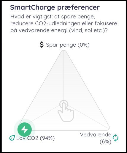

Det hedder SmartCharge på Monta'sk og du vælger trinløst (se screenshot herunder) hvordan du ønsker at vægte pris, CO2 udledning og brug af vedvarende energi, når Monta skal beslutte det optimale tidspunkt for at starte en SmartCharge.
Du vælger ved at flytte den grønne "klat" inde i trekanten. Hvis du ønsker at kun prisen skal afgøre, flytter du bare den grønne klat helt op i toppunktet af trekanten.
Jeg har en fastprisaftale, så derfor vælger jeg at lade CO2 udledning være mit primære kriterie.
Monta's SmartCharge præferencer gælder for opladning og er ikke knyttet til en bil. Dvs ja - det virker også på en e-Golf .. :)

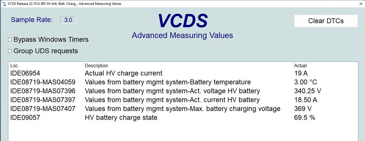

hej igen Søren !
Topper lige Elli lidt op pt, og benyttede chancen for at trække tallene på hende.
opladning 7_2kWh.jpg (93.04 KiB) Vist 15019 gange
Ved 69% SoC - efter 5 min opladning - ladeoutput 7,2kW:
18,50 * 340,25 = 6295 W ind
ladetab = 100 - (6295 / 7200 * 100) = 12,6%
Det viser sig jo at de tal du tidligere smed på bordet for ladetab (10-11%) er ganske retvisende !! :)
Jeg har umiddelbart lidt højere tab end du har på e-Up'en.
- måske 3 gr udetemp vs dine 8 kan betyde noget
- jeg har 7,5m ladekabel mellem boksen og bilen
- disse tal er jo et øjebliksbillede. Ved ikke om det er fuldstændig lineært over hele ladesessionen ? Eller om der er en kurve ...
Et par målinger til:
Ved 33% SoC - efter 60 min opladning - ladeoutput 7,1kW
19,75 * 323,50 = 6389 W ind
ladetab = 100 - (6389 / 7100 * 100) = 10,0%
Ved 77% SoC - efter 180 min opladning - ladeoutput 7,1kW
18,50 * 345,25 = 6387 W ind
ladetab = 100 - (6387 / 7100 * 100) = 10,0%

Topper lige Elli lidt op pt, og benyttede chancen for at trække tallene på hende. Min Easee app meldte 7,2kW output .. :
Dvs mit tab kommer til at hedde:
- disse tal er jo et øjebliksbillede. Ved ikke om det er fuldstændig lineært over hele ladesessionen ? Eller om der er en kurve ... Jeg trak tallene få minutter efter jeg havde startet opladningen.
Laver samme tjek på hendes søster i morgen.
Nu kommer jeg nok til at trigge dit detalje-gen :)
Men tabet er også afhængig af SoC, så du har ikke helt samme tab ved f.eks 10% SoC og 80% SoC.
Derudover skal man vide, at onboard AC laderen i en elbil har to modes, fordi Lhitium batterier kræver en IU ladekurve.
Så laderen kører I-mode op til 90-95% SoC og derefter U-mode (man kan se det på sin ladeboks, at det tidspunkt effekten begynder at falde, er det tidspunkt den skifter til U-mode). Tabet i de 2 modes er også lidt forskellige.
Jeg har ikke nørdet i hvor meget vi taler om, men jeg tror det er 1 til 3 %-ish - ren gætværk lige nu. Så når vi måler med VCDS, så har vi altså denne tolerance, ellers skal man også måle tab vs SoC.
Så at jeg har målt 10,8% og du har 12,6% kan lige så godt bare være fordi du er et andet sted på kurven.
