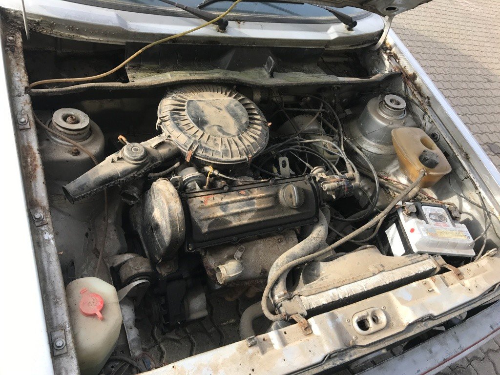

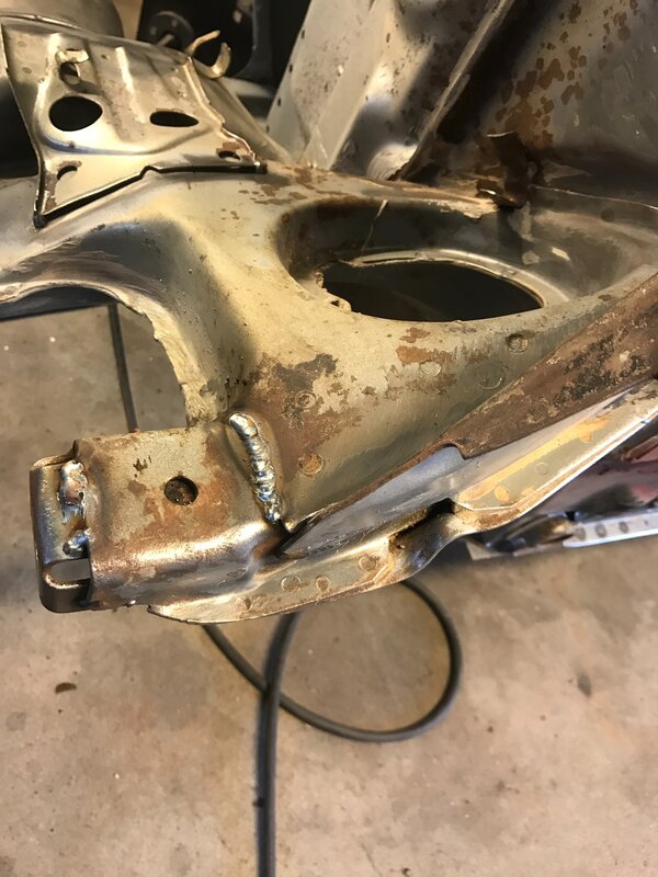

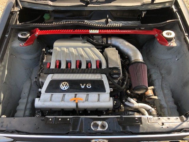

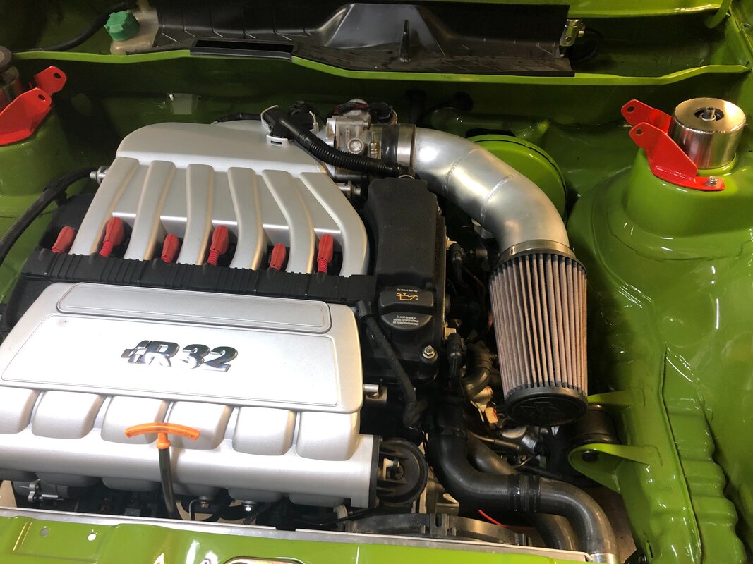

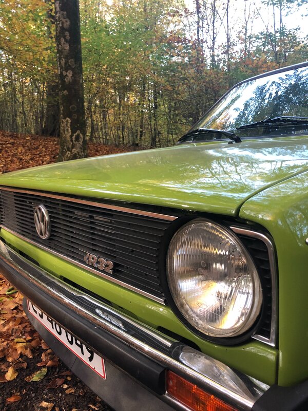

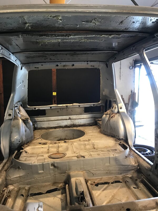

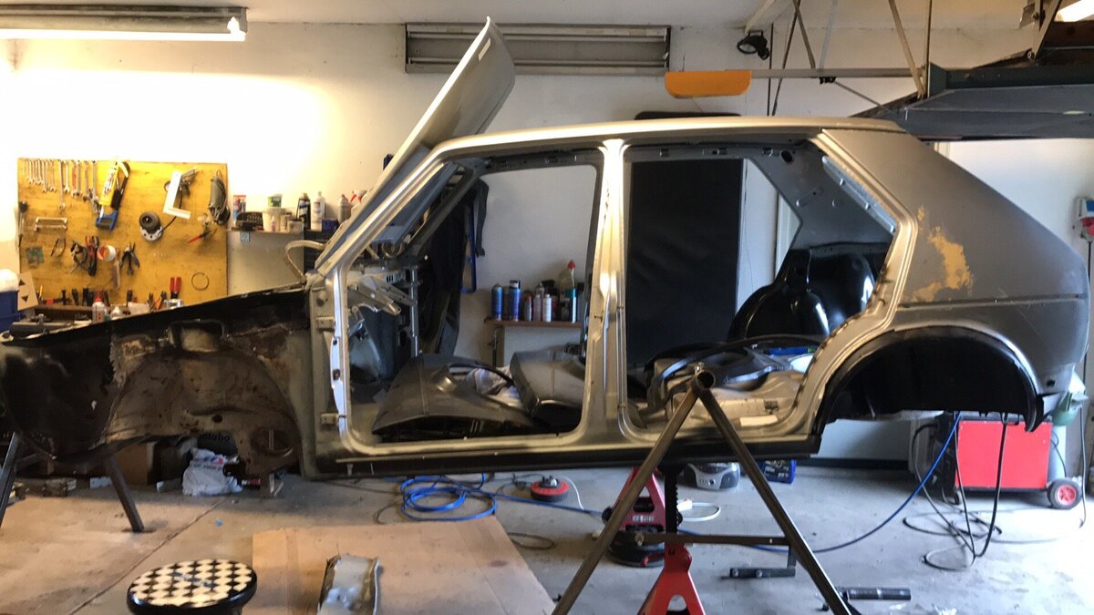

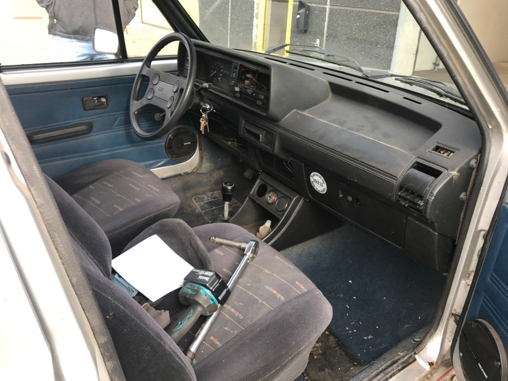

Hej Alle sammen.
Vil lige dele mit projekt herinde, bilen er stort set færdig, den mangler lige en indkøring på rullefelt.
Før denne bil havde ejg en vw boble 1303'er, men den skulle videre og havde en drøm om en grøn golf mk1 R32 printet på nethinden :D

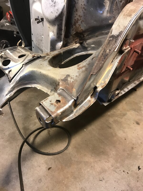

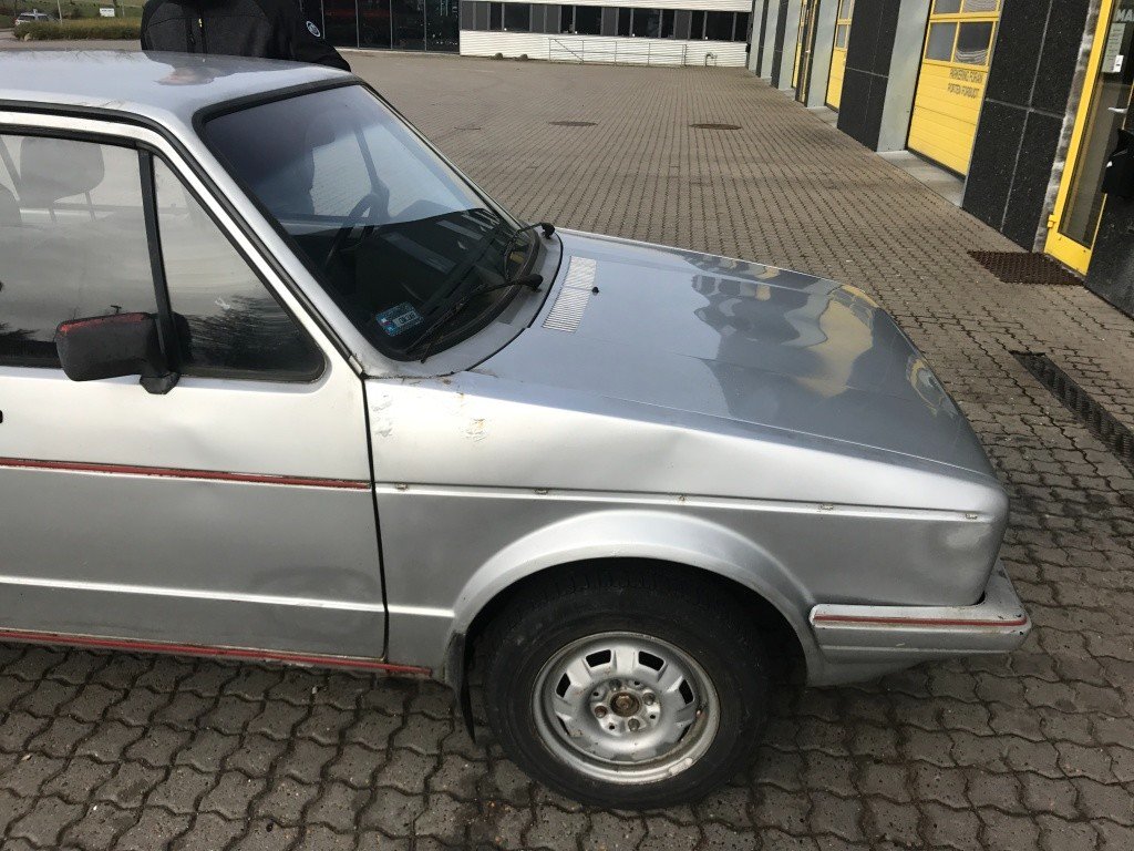

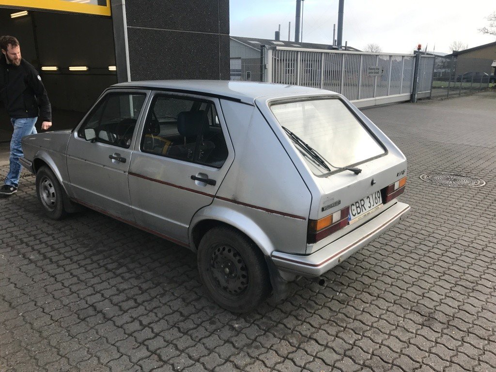

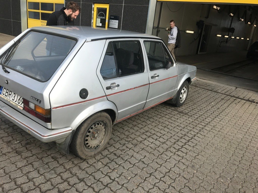

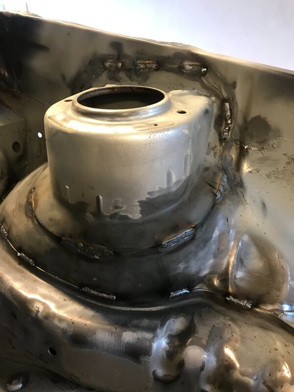

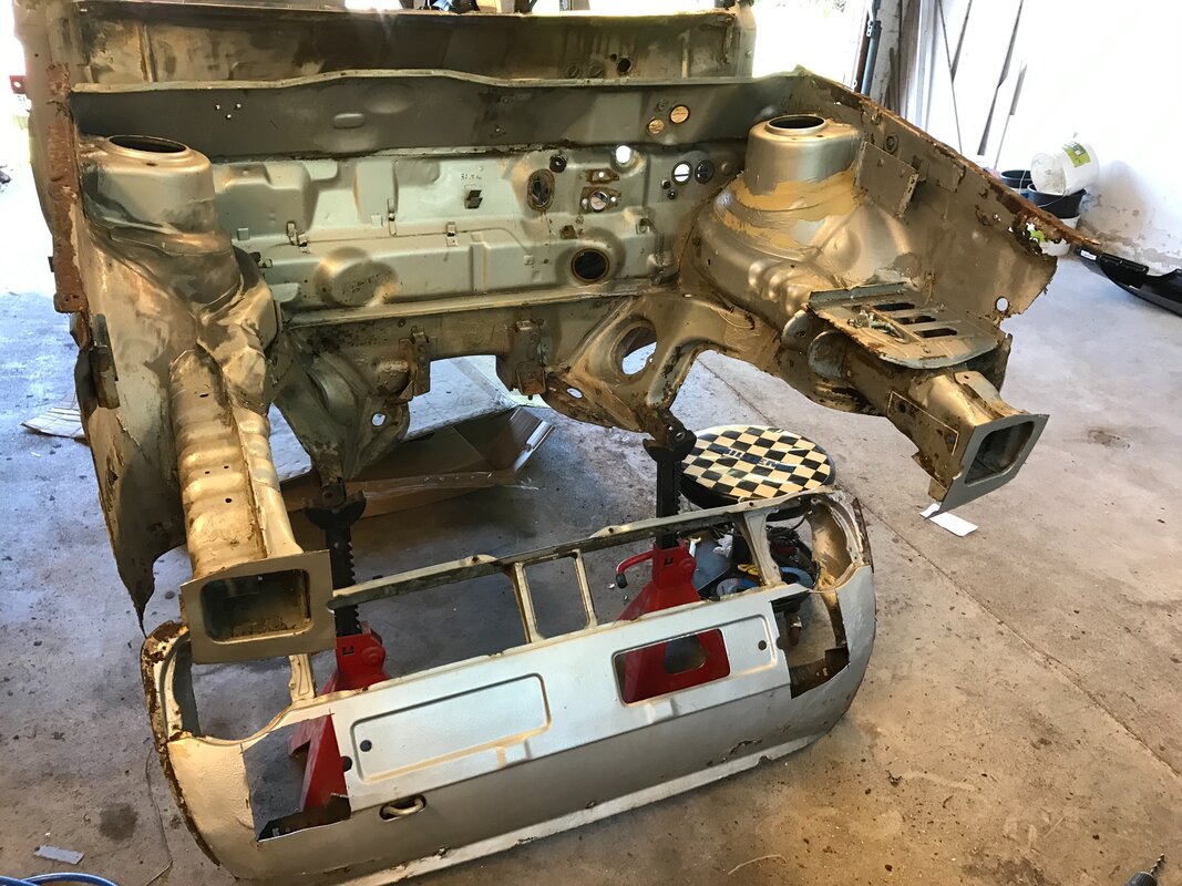

Den startede som en Polsk 1,1L, da jeg fik den hjem så den ok ud mht til rust, men det viste sig at der var ret meget gemt bag hønsenet og spartel.

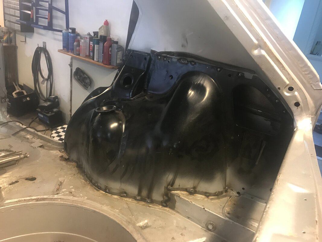

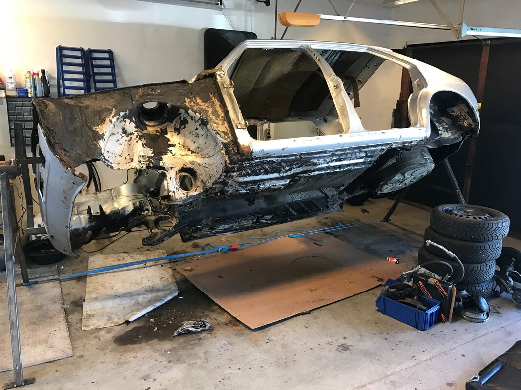

Rust har været den helt store udfordring her, nye plader er bla. Komplet front, komplet bagende, komplette inder/yderskærme bag, nye skærme foran, nye paneler, nye bundvanger, nyt montering hjørne til bagaksel, nye plade under forrude, og meget mere :)

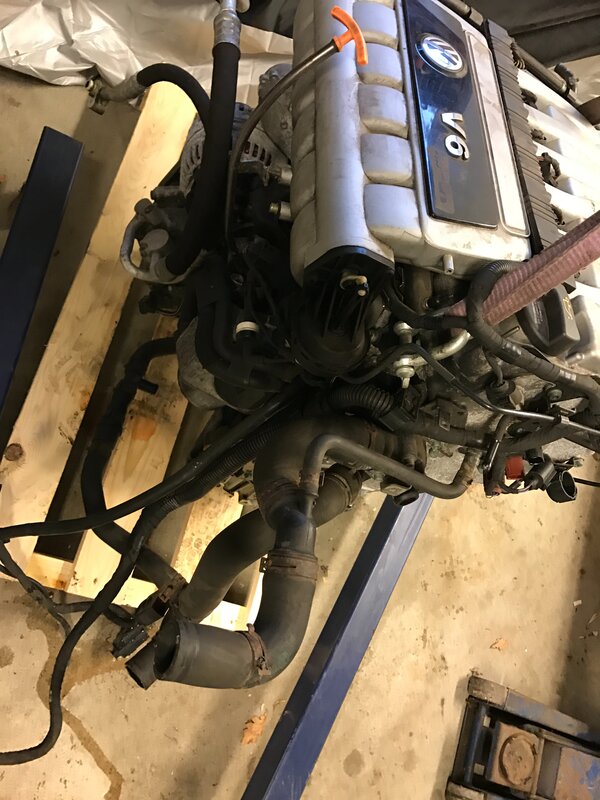

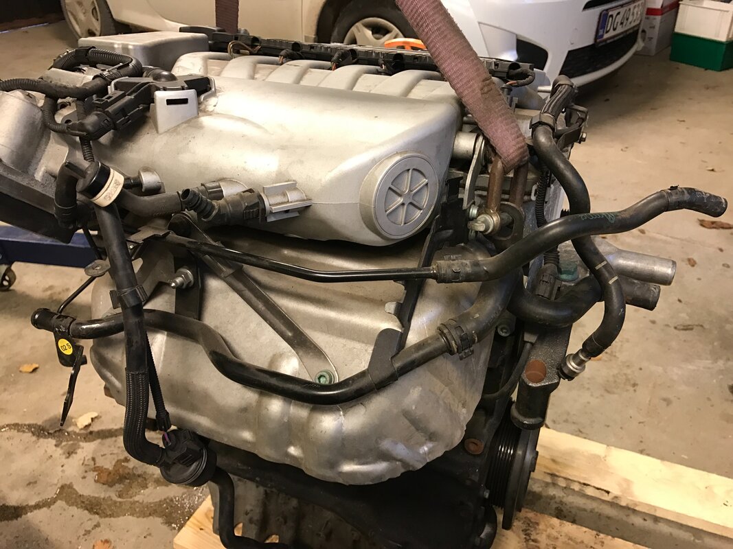

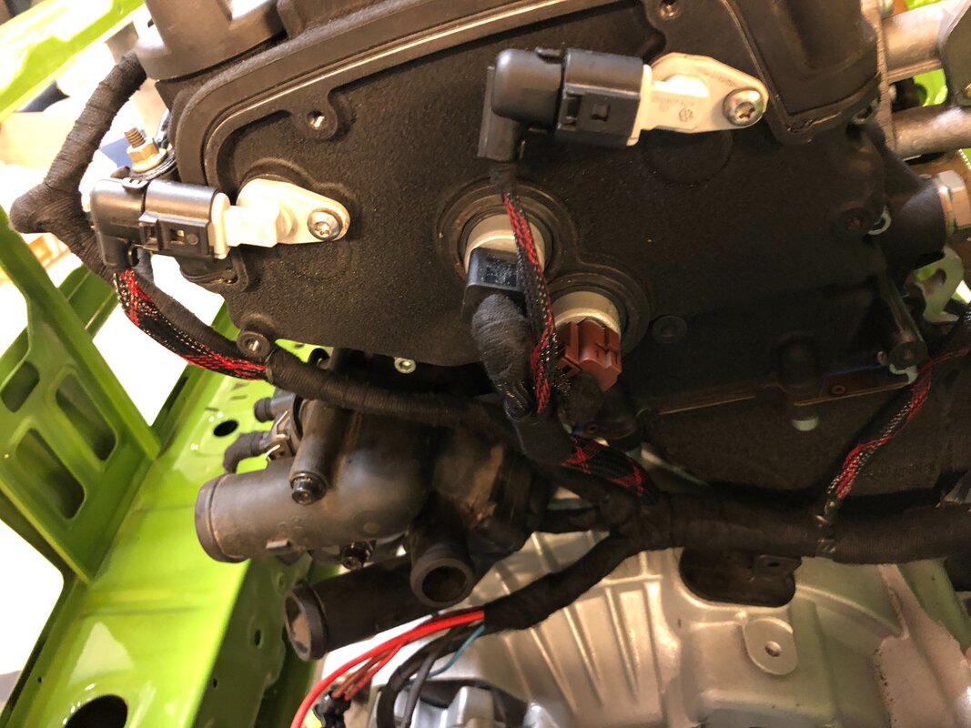

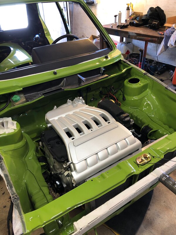

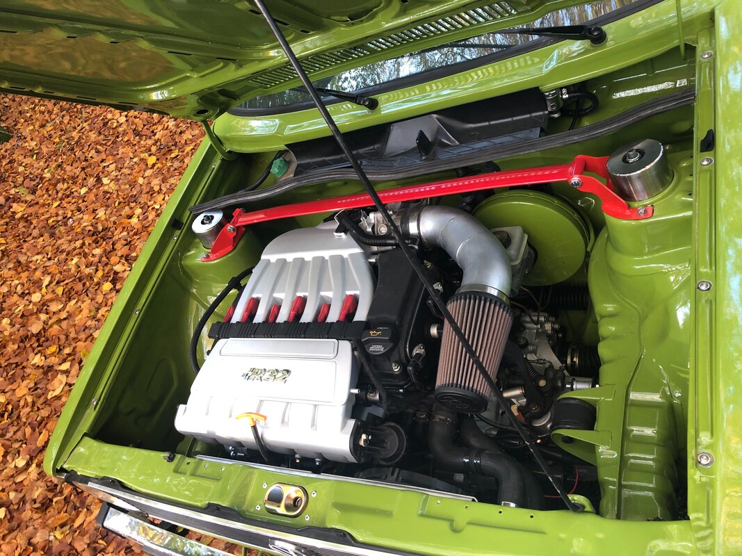

Motoren er en BUB 3,2L 24V R32 fra en golf 5. Motoren har gået i omegn af 170.000km. Jeg har selvfølgelig skiftet kæder før motoren blev lagt i.
Gearkassen er en 02A CCM med et 5gear fra en Diesel gearkasse, nye lejer i hele gearkassen og et LSD Fra wavetrac (tandhjuls spær)
Koblingen er en forstærket VR6 Sachs kobling og svinghjulet er lettet og afbalanceret.

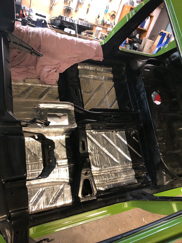

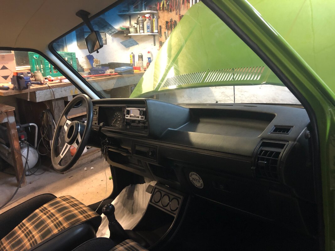

Intiøret ved jeg ikke om jeg tør fortælle hvor er fra, vil lade den ligge og se om der er en der genkender mønsteret :D
Speedo fra mk2'er og Can-bus converter så omdrejningstælleren kan læse signalet fra den lidt nyere motor :)
Hmm, hvad ellers ? Kan kun sige det har været en fantastisk projekt hele vejen igennem, det har taget mig ca. 4 år, med en endt uddannelse, nyt arbejde, flytning, og 2 børn til verden undervejs :) Men at "høste frugten" nu her i solskinvejret giver virkelig en helt ubeskrivelig følese.
Jeg har haft fat i alt på denne bil, og er ret sikker på jeg har europa's eneste golf mk1 5dr R32'er. Hvilket er en ret fed følelse.
Jeg har ufattelig mange billeder af resturering, men her for i lige en lille smag af det :)

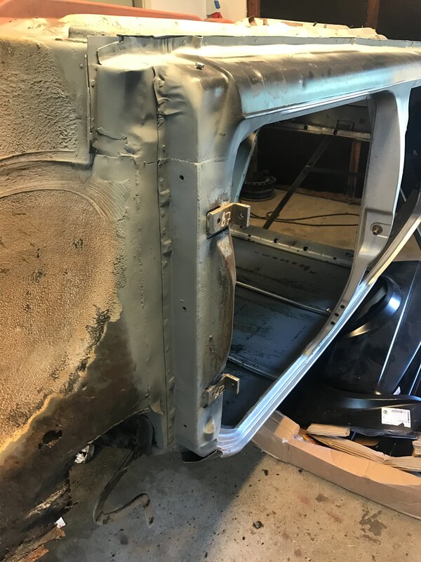

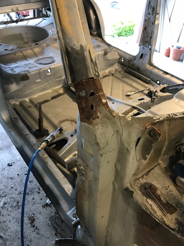

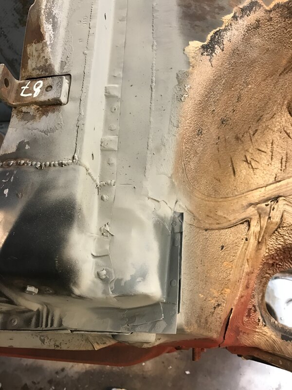

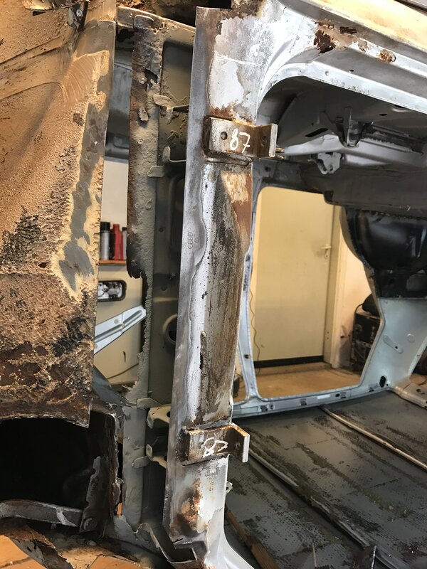

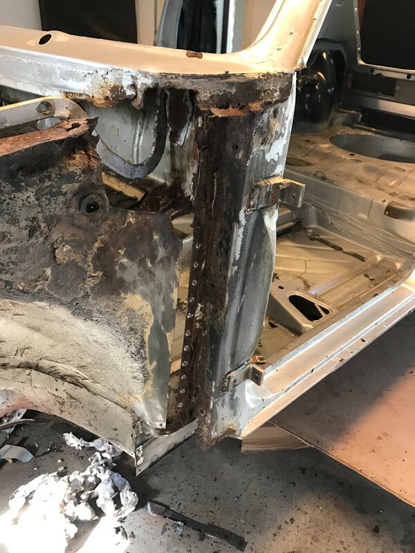

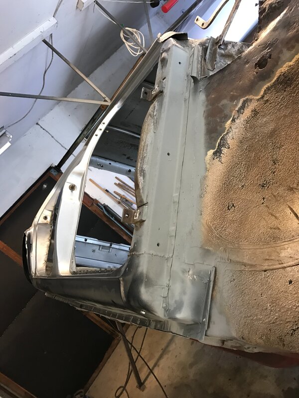

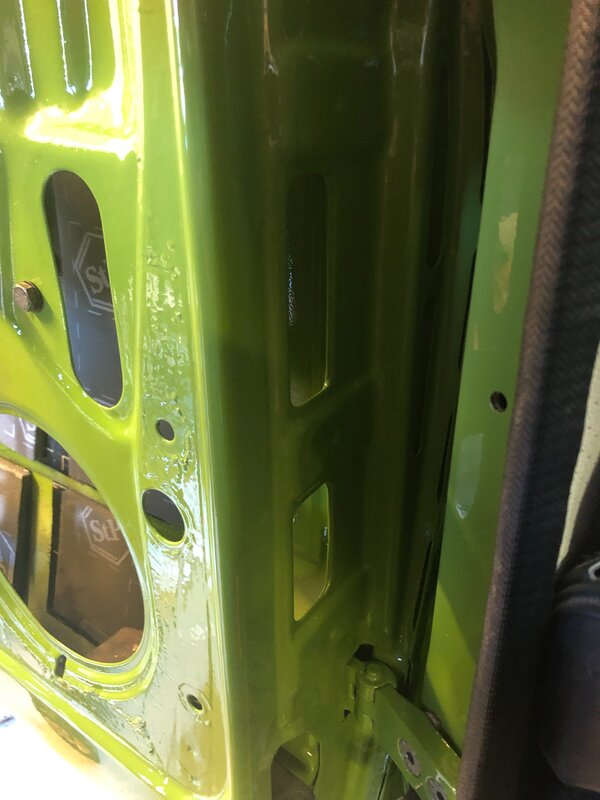

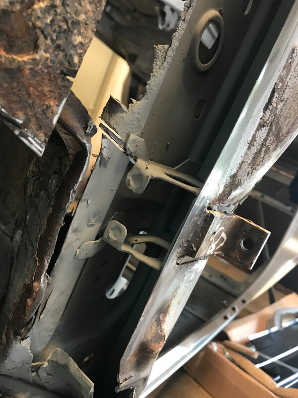

A stolper var også ret medtaget :)
Billede 26-06-2017 09.08.45.jpg (71.59 KiB) Vist 11433 gange
Billede 26-06-2017 09.08.36.jpg (104.86 KiB) Vist 11433 gange
Billede 26-06-2017 09.08.27.jpg (106.83 KiB) Vist 11433 gange
Billede 18-07-2017 12.29.59.jpg (104.79 KiB) Vist 11433 gange
Billede 16-06-2017 13.37.16 (1).jpg (95.53 KiB) Vist 11433 gange
Billede 16-06-2017 13.37.09 (1).jpg (124.66 KiB) Vist 11433 gange
Billede 05-07-2017 08.55.03.jpg (121.53 KiB) Vist 11433 gange
Billede 26-06-2017 10.07.49.jpg (111.08 KiB) Vist 11433 gange

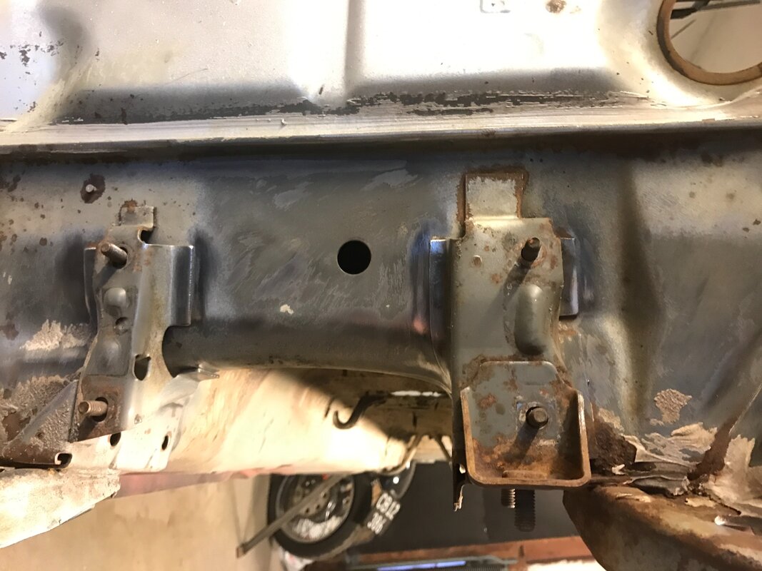

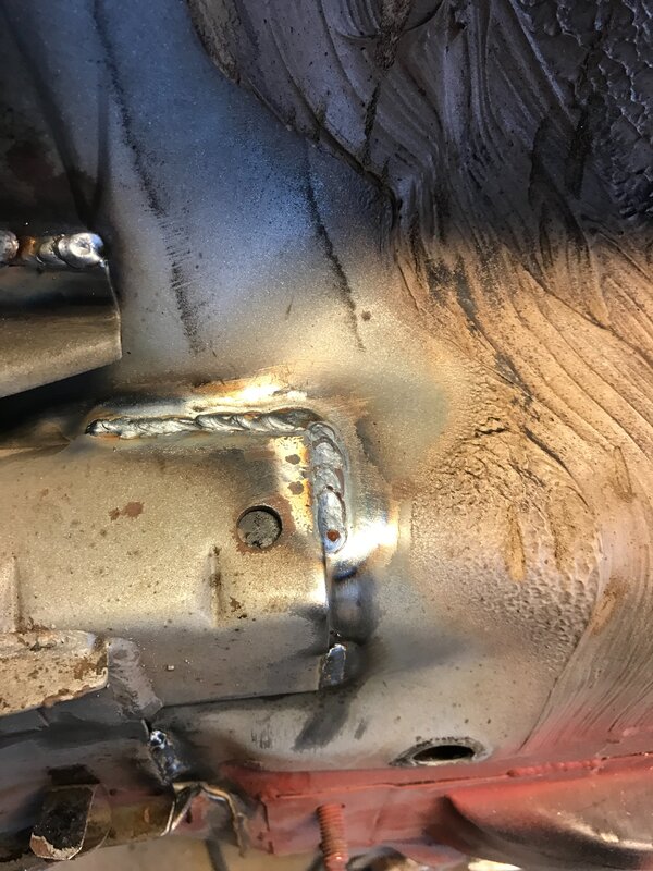

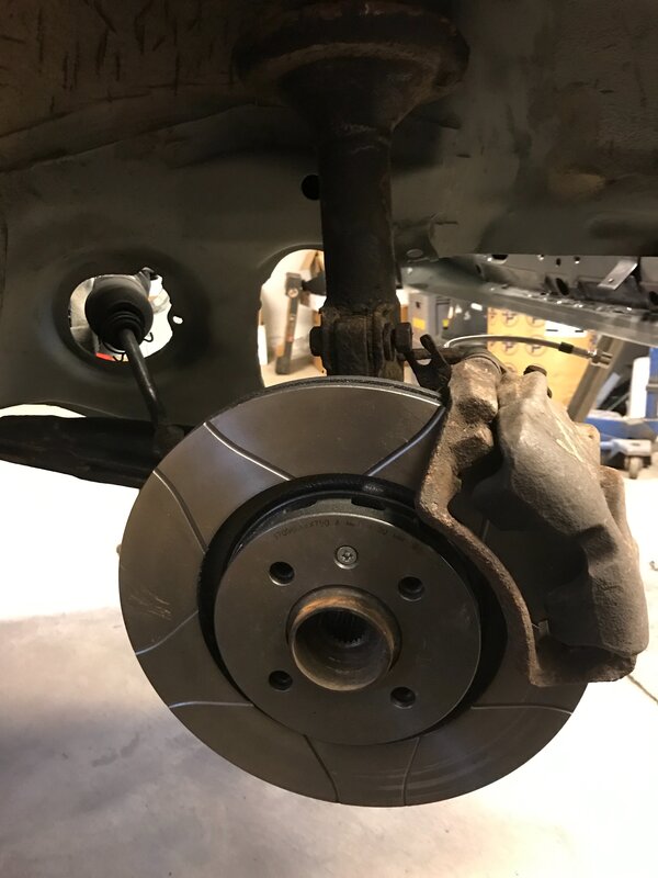

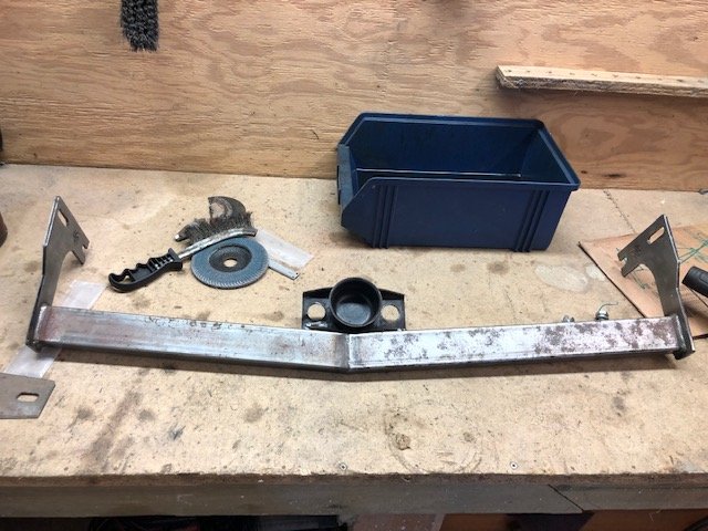

Bagaksel ophænget:

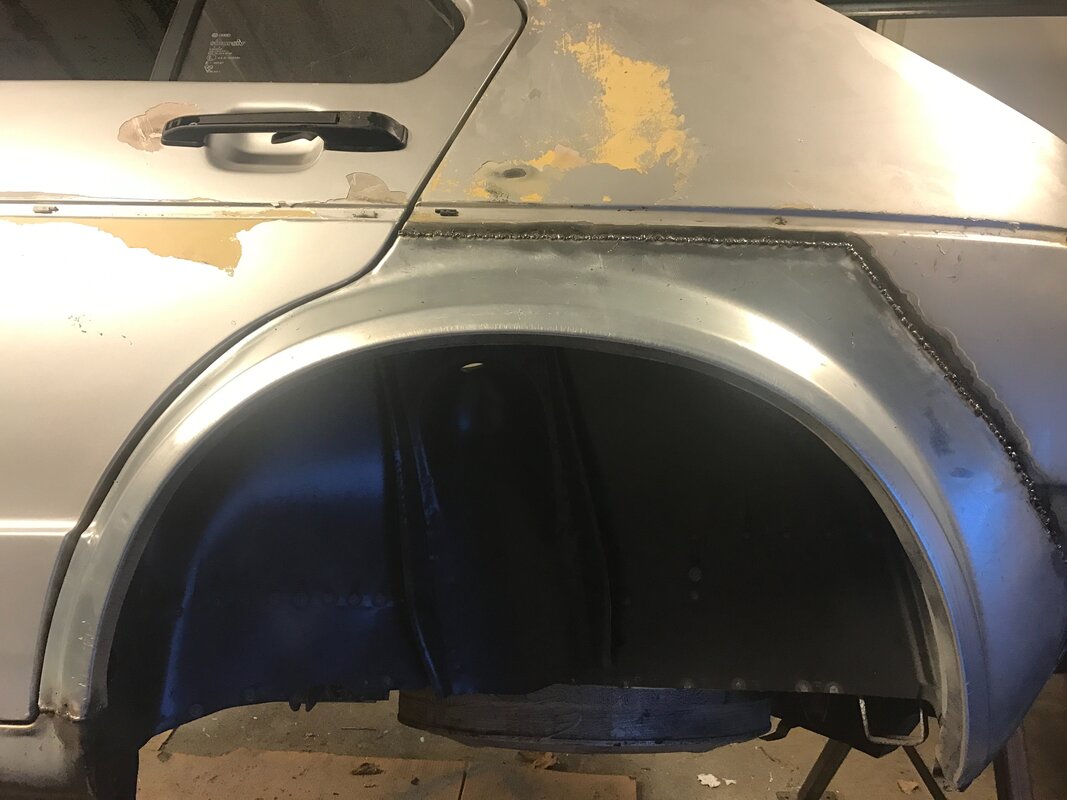

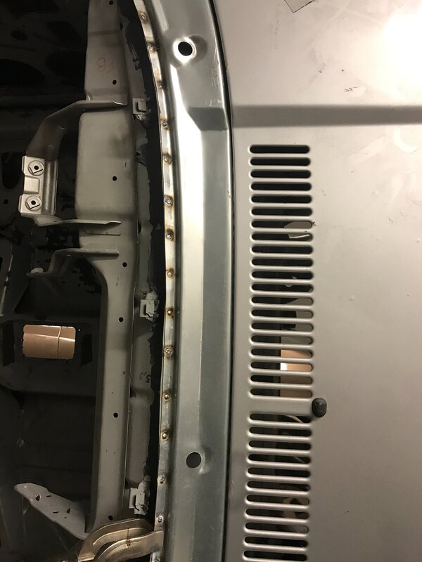

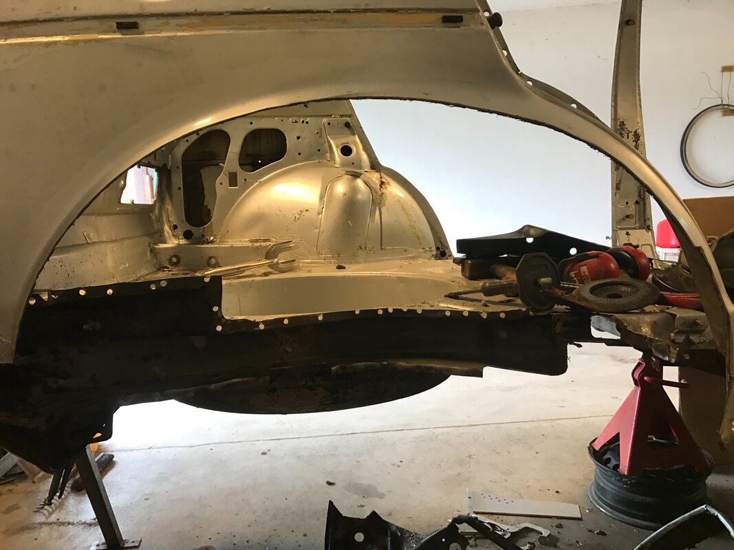

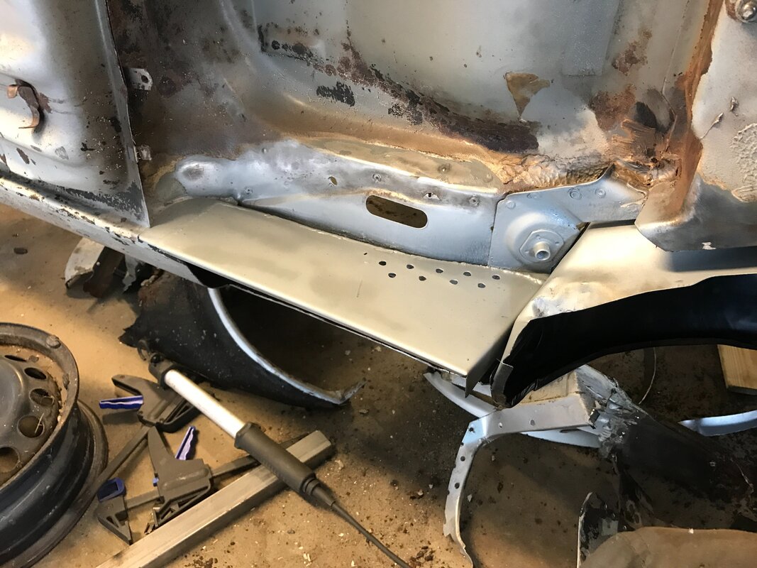

To nye komplette bagskærme :O
Billede 10-06-2017 12.48.01 (1).jpg (110.39 KiB) Vist 11430 gange
Billede 09-06-2017 12.03.27 (1).jpg (129.43 KiB) Vist 11430 gange
Billede 03-04-2017 11.30.59.jpg (104.34 KiB) Vist 11430 gange
Billede 12-06-2017 14.07.34.jpg (146.72 KiB) Vist 11430 gange
Billede 12-06-2017 12.50.04.jpg (146.1 KiB) Vist 11430 gange

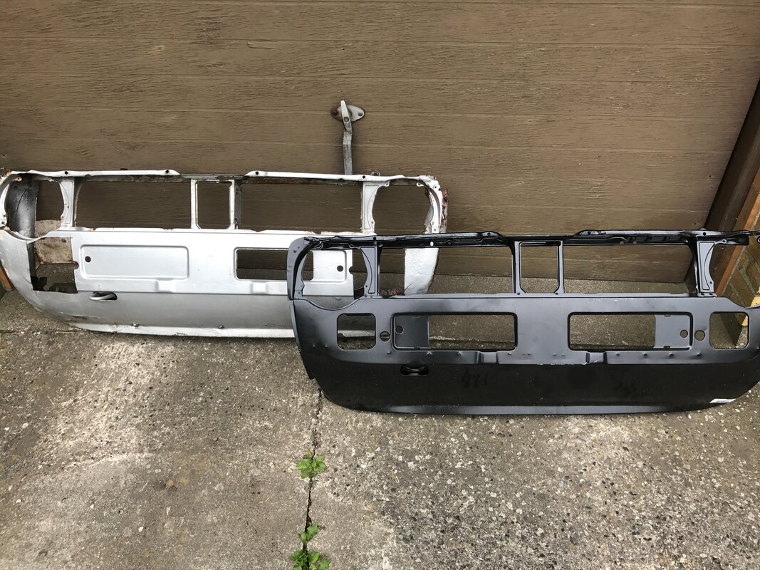

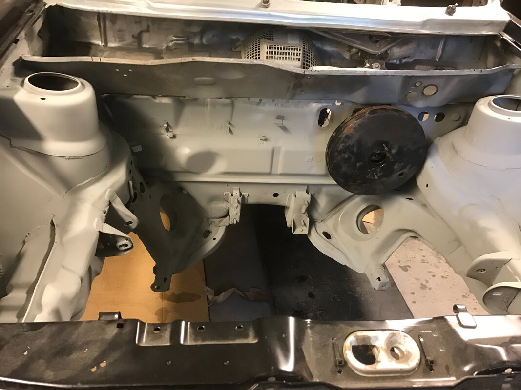

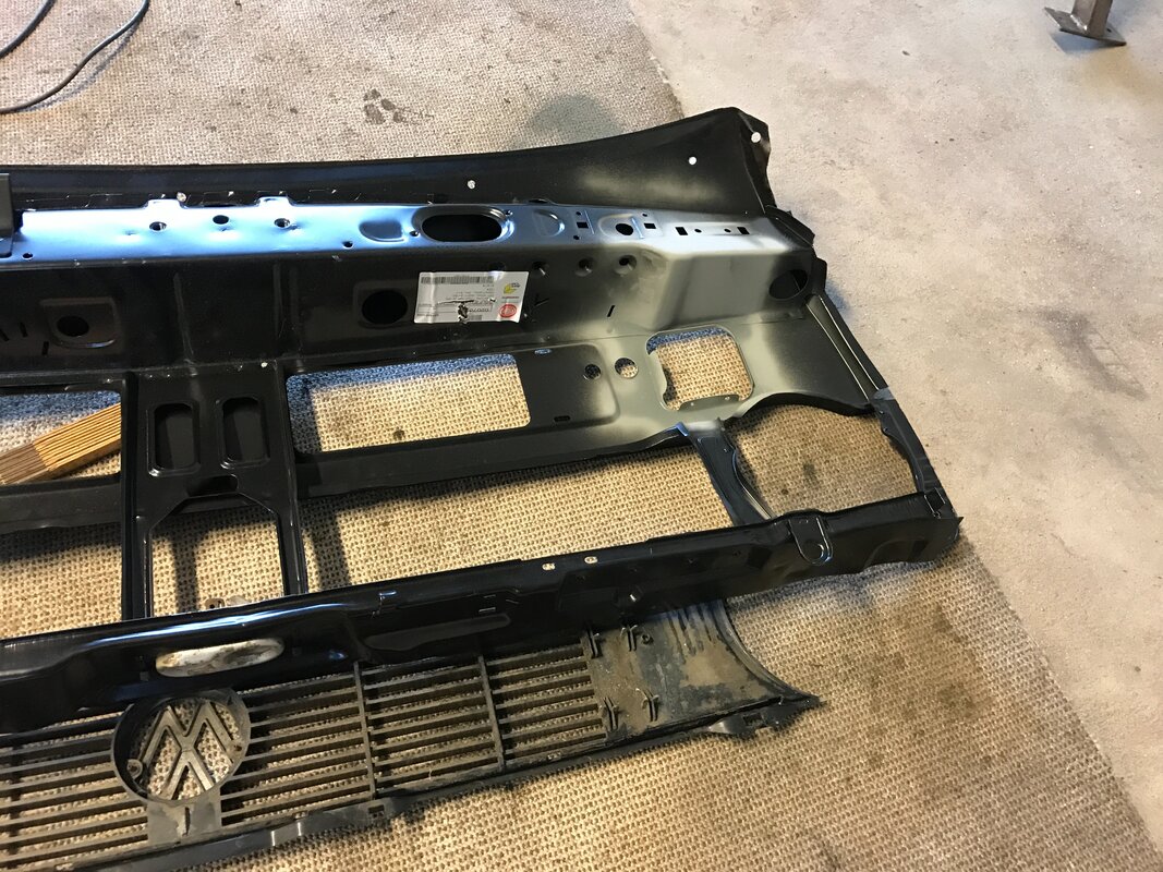

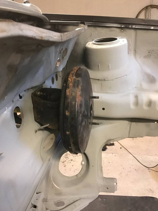

Fronten.
Billede 22-07-2017 14.43.04.jpg (226.21 KiB) Vist 11426 gange
Billede 19-07-2017 12.49.13.jpg (197.67 KiB) Vist 11426 gange
Billede 23-07-2017 13.34.34.jpg (240 KiB) Vist 11426 gange

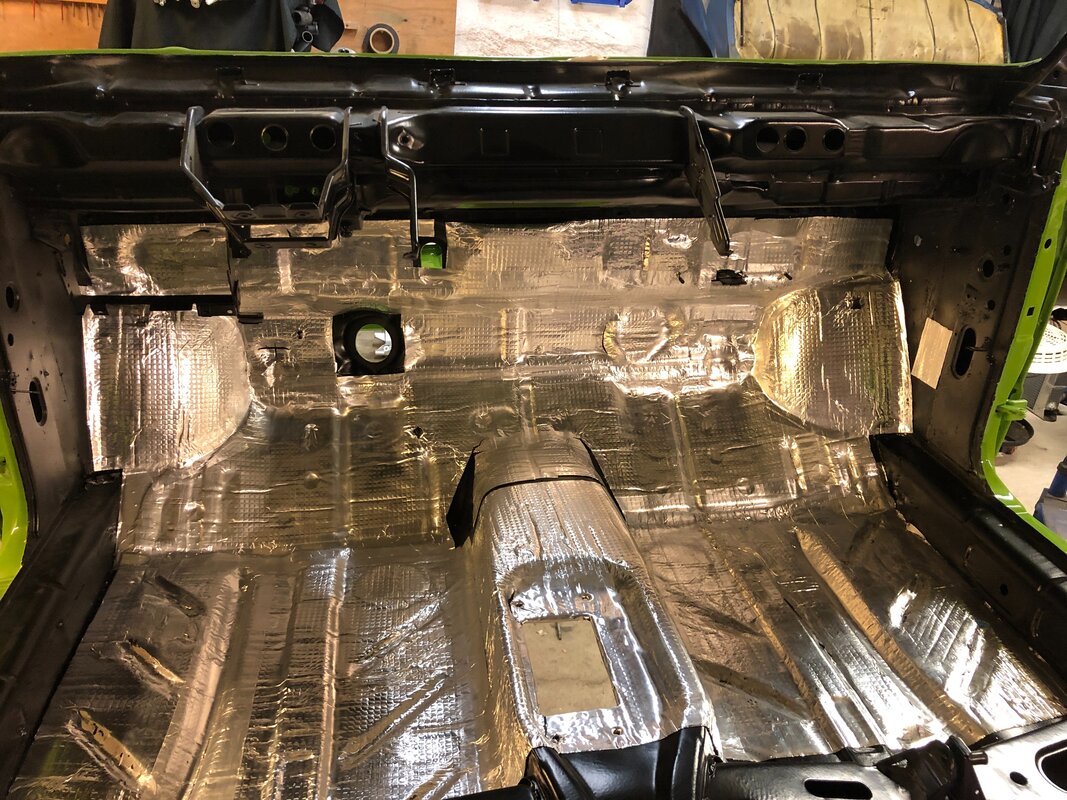

Nu springer vi lige lidt over alt det rust fis :) Jeg endte med at samle bilen komplet før lakering, dvs. jeg havde en kørende bil i sort så jeg slap for at skulle bore huller eller ændre på noget efter lak :)
I må undskylde rækkefælgen af billeder er random.

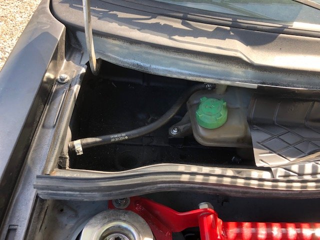

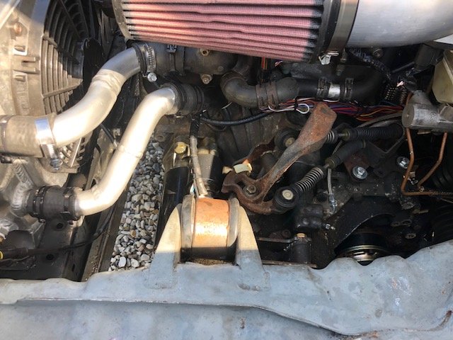

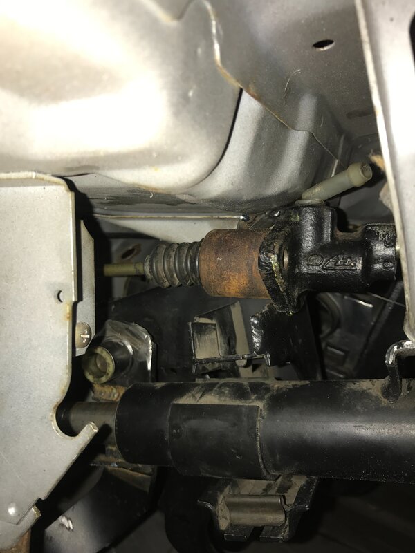

Jeg startede med kølerør i aluminium, men ændrede til ren gummislange, kunne ikke li looket.

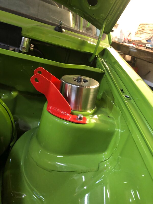

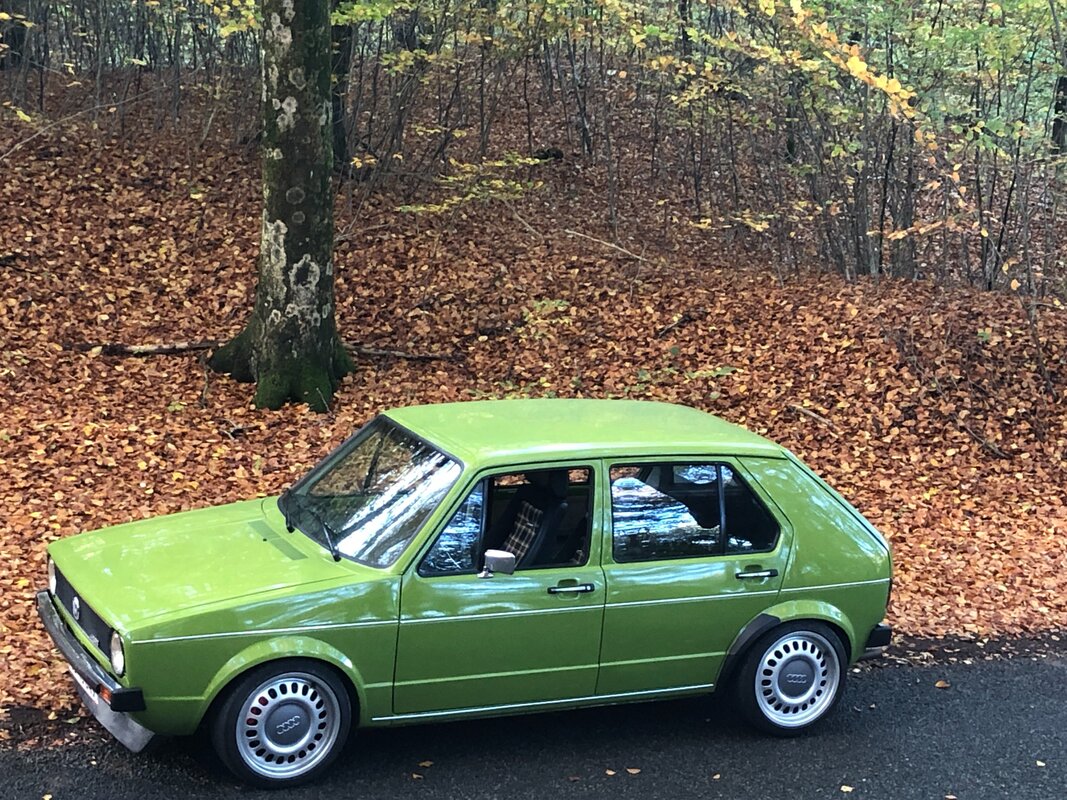

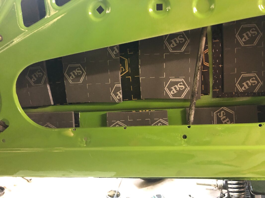

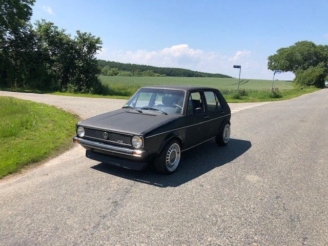

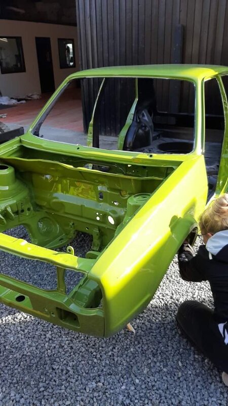

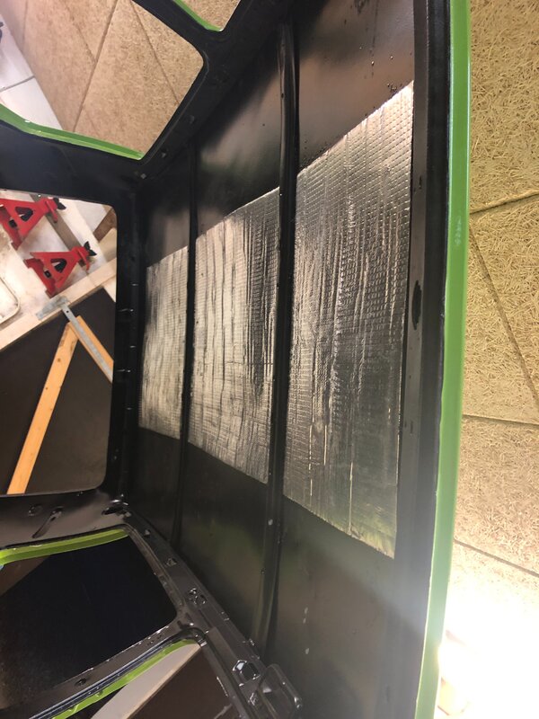

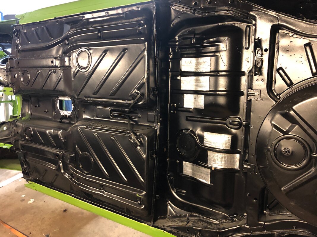

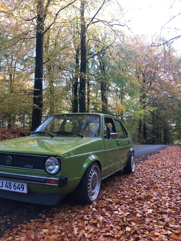

Efter bilen var kørende og godkendt i tyskland blev den adskildt igen og sandblæst, epoxy grundet og derefter slebet og spartlet og fik så et toplak af den originale vw Lofoten Grøn.
Vi stopper her for nu :)

Alle billederne i tråden er fra selve restaureringsprocessen.
Dét jeg savner, er nogle billeder af det færdige resultat, såvel udefra som inde. Altså som den står i dag.
Kunne du overtales til at poste noget sådant ? :-)
Det fortjener tråden. Og bilen.

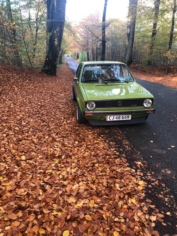

Det her er lige hvad jeg har liggende. Kan da godt ske jeg lige skyder lidt billeder af indvendig ved lejlighed :)

Slap af den er fed.

Indlæg af HansH » 19. apr 2021, 08:48
hummel206 skrev:
19. apr 2021, 08:17
Tak for billederne. Den er altså virkelig unik!
Håber du bestemmer dig for at skyde et par billeder af interiør, instrumentbord osv.
Du har jo også ladet os hænge mht hvor dit indtræk stammer fra.
Jeg har ingen anelse, men du bliver også nødt til at afsløre løsningen på den lille gåde på et tidspunkt :)

Min første tanke er noget Opel.. Er det mon fra en Manta GT/E ? ;)
Ser fedt ud i hvert fald! Og passer perfekt til bilen

Et smukt kunstværk

Indlæg af Jesper Rasmussen » 19. apr 2021, 09:49
Den er virkelig flot, de evner og overblikket i sådan et projekt tror jeg at mange misunder.
Der er 4 ting som jeg synes lige falder i øjnene.
Den indfarvede bremseforstærker synes jeg ikke så godt om, den ville jeg nok have holdt sort.
Indsugningsrøret synes jeg ikke er lige så gennemført som resten af motorrummet.
R32 emblemet i fronten synes jeg forstyrrer det ellers stilrene look.
Jeg bryder mig ikke om Audi navkapslen,.
Men det er jo bittesmå detaljer i sådan et kunstværk, den er virkelig VIRKELIG flot.
Tillykke med den og dine evner!

Den er altså flot! Så lækkert! Og med nummerplader og det hele! Hvordan er den del gået?
Tog du kage med til synsmanden?
De audikapsler på fælgene må kunne 3D-printes med VW-logoer, enten i sort plast, eller males. Fælgene er ellers det helt rigtige valg :D

Den er dælme fin. Fedt at der har været fokus på at bygge en bil som fungerer og performer, og ikke kun ren bling-bling.

Kanon flot og gennemført projekt, som så mange andre allerede har bemærket ;)
Kan/vil du afsløre, hvad den rent motormæssigt yder :?

Hvor er det fedt at nogen i vores bilfjendske land, går i krig med sådan et projekt, den er bare gennemført fed, hvad er der rent teknisk brugt af undervogn, bremser mv?
Jeg er virkelig imponeret
