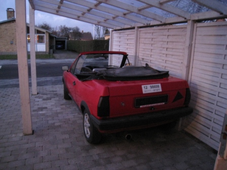

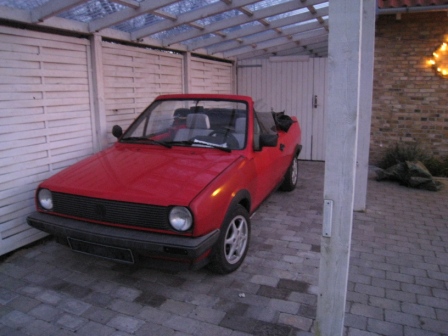

Legetøj til de næste par år :) Født som Polo 1,3 coupe i 1982. Ombygget med cabrio kit fra Speedster i 1992 og ilagt en Golf 1,1 motor (!!!) med karburator og kat... alles eingetragen. Importeret til DK omkring 2002, og aldrig reg. her. Skal først synes og "afgiftes" og så senere pyntes lidt på.
Cabrio bagfra
Cabrio forfra

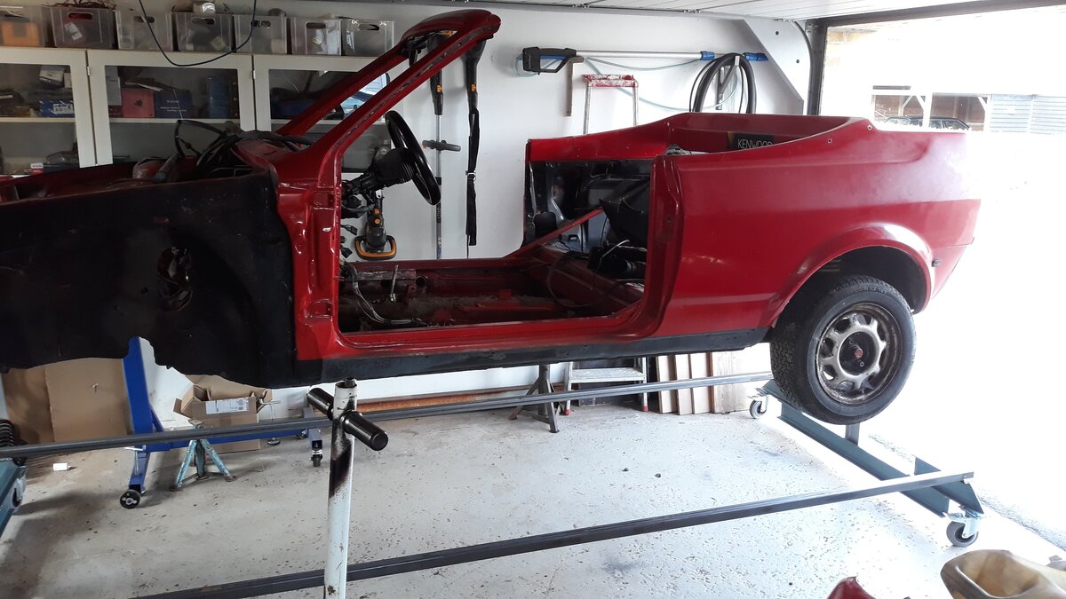

Så kom den lille Polo op og hænge :) Så ved man hvor vinteren kommer til at foregå . . .

Der er dælme ikke meget afstivning i sådan en, når dørene er pillet af :)

Indlæg af PoloCabrio » 6. sep 2019, 07:48
Jeg ved godt at det ikke fremgår af billederne, men ombygningen til cab. indebærer en hel del forstærkninger svejset ind i karosseriet. Hvis den ikke kan tåle at hænge der, kan den heller ikke tåle at køre på vejen :) Alle cabs vil se sådan ud når de bliver klædt af . . . om man kan lide det eller ej.
Mvh. Klavs

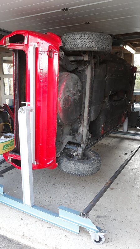

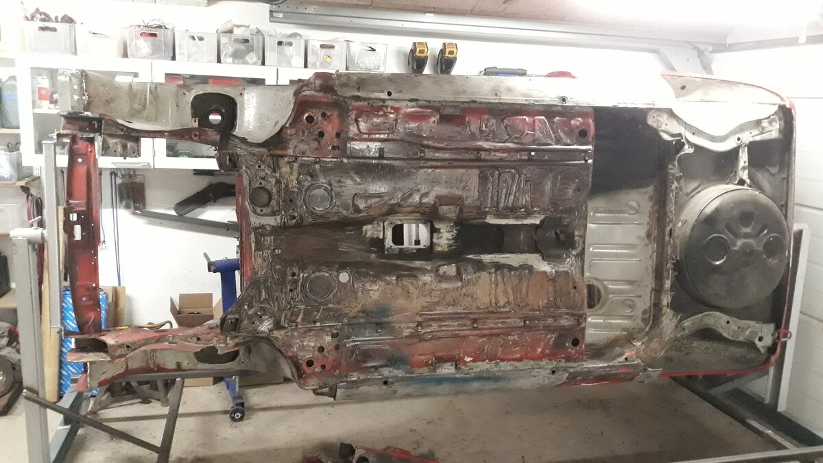

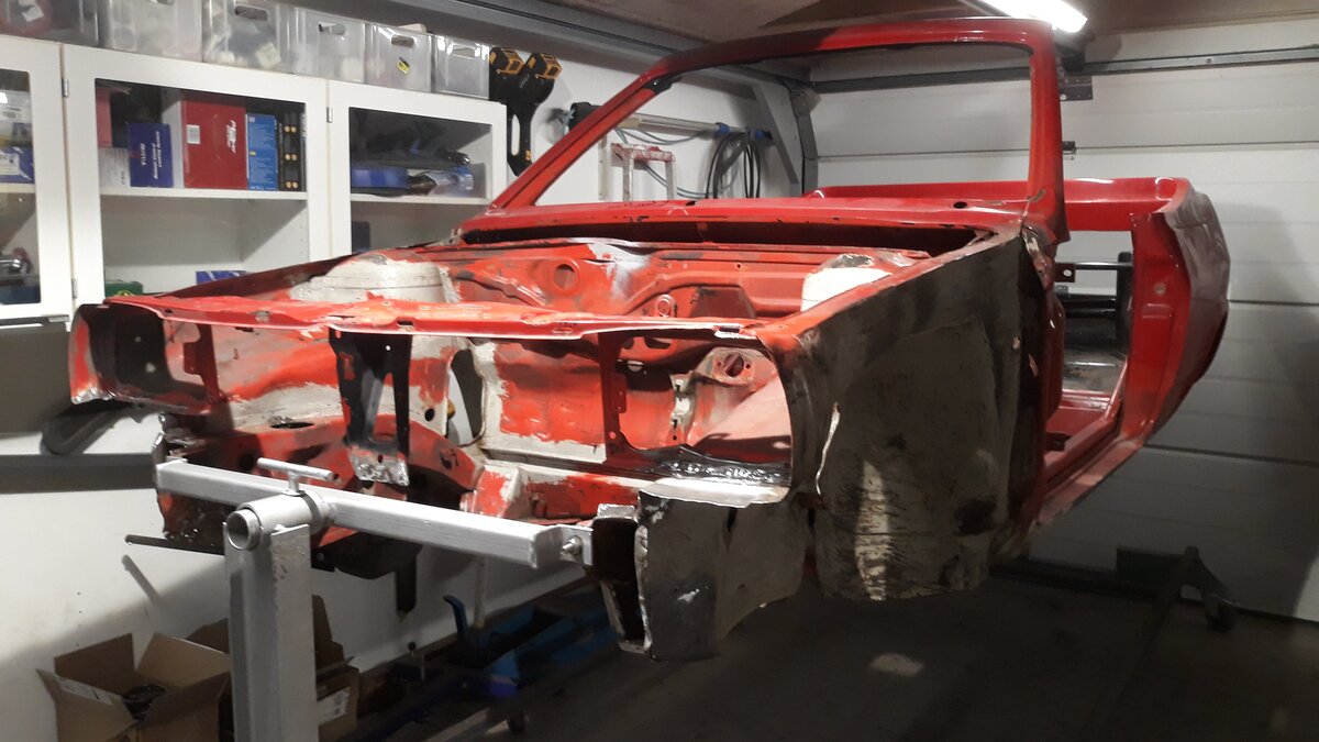

Så blev jeg ca. 85% færdig med at rense bunden, indvendig og udvendig, samt inderskærmene af for rustbeskyttelse og kit. Er også så småt begyndt på rustarbejde. Der havde været en frontskade på den engang, som var meget dårligt lavet. Det resulterede i at vangen under køleren (som er svejset på, på de gamle modeller) måtte skiftes pga. rust i alle samlinger. Satser på at få den færdig i vinter med rust og afrensning, så den kan blive sandblæst til foråret. Farven er (næsten) fastlagt også. Det bliver Petroleumsblau 376 porsche farve årg. 1978 (forreste del af forskærmen på billedet)

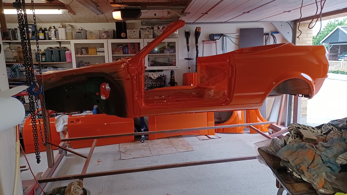

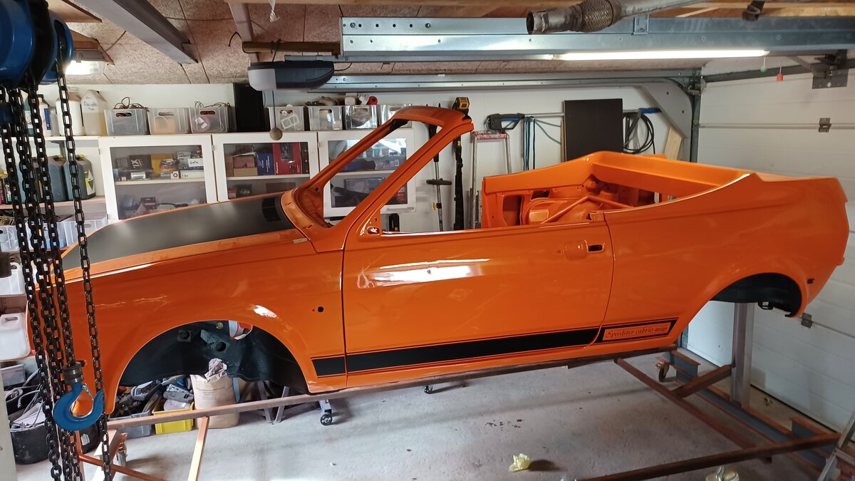

Statusopdatering 25/8-21. Så kom der farve på. Som den kvikke nok vil bemærke er der sket en ændring i farveplanen ( $ $ $ ) Da det blev mig selv der skulle male, skulle det være lidt lettere. Nu får den lov at hvile lidt pga. andre projekter i hjemmet, men der skulle være garanti for lidt vinterhygge

Jeg synes bestemt ikke, at den farve er et skidt valg!
Og fedt, at det ikke helt er opgivet :)

Dejligt at du kører videre med projektet ;) Er den orange eller rød(kan snyde på billedet)
Måske du kunne vente lidt med konens to do liste :D
PoloCabrio
Indlæg: 42
Tilmeldt: 26. nov 2011, 17:53
Geografisk sted: Stege, Møn
Has thanked: 10 times
Been thanked: 54 times
Re: 1982 Vw Polo 1,1 cabriolet
Indlæg af PoloCabrio » 28. aug 2021, 16:51
Den er RAL 2004 Reinorange. Det skulle være lidt i stil med Jägermeister orange, og den får så et matsort felt på forklappen og lidt retrostriber på siderne lige over panelet. Har ikke så travlt, andet at jeg sagtens kan nå hendes liste også . . . :)

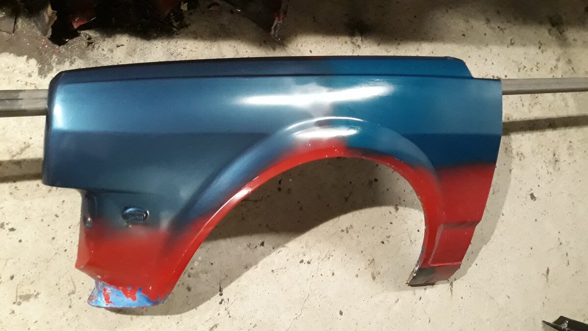

Indlæg af PoloCabrio » 19. sep 2021, 22:43
