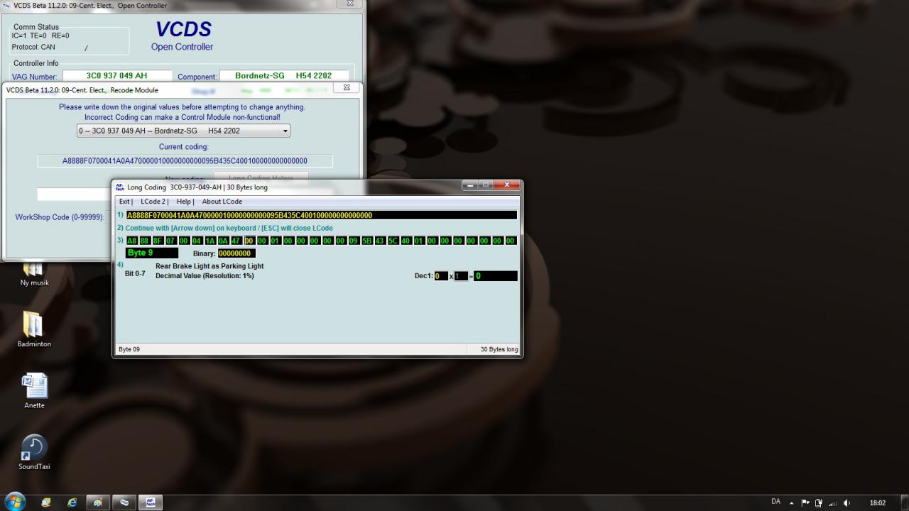

Har du kodet baglygterne til kun at lyse i yderste ring med VCDS? Hvis Ja, hvor har du så gjort det?

Har kigget modulerne igennem i VCDS, og kan ikke rigtig finde noget der minder om det. Nogen der har en ide om hvor jeg skal finde det?

Centralelektronik -> lang kodning -> se billede

Det virkede helt som det skulle. Mange tak for hjælpen.

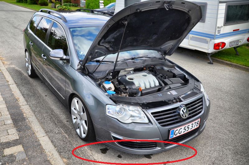

Rigtig fin bil, men håber ikke at det en den der er utæt? ;)

ErlingVJ - den er lige blevet vasket inden de billeder blev taget, så det er nok noget vand der drypper af eller sådan efter vasken, utæt det er den i hvert fald ingen steder, det er helt 150 % sikkert 8-)
