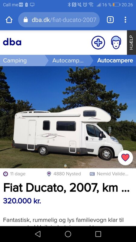

Vi kigger efter autocamper i prisen under 350k
Vi har mest lyst til denne model med sovepladser over kabinen og køjer i bagenden.
De er jo små dyre, så den bliver nok omkring 20 år gammel, til de priser vi kigger
Mekanik er én ting. Men hvad med størrelsen, den bliver måske over 6m lang, har det betydning på campingpladserne?
