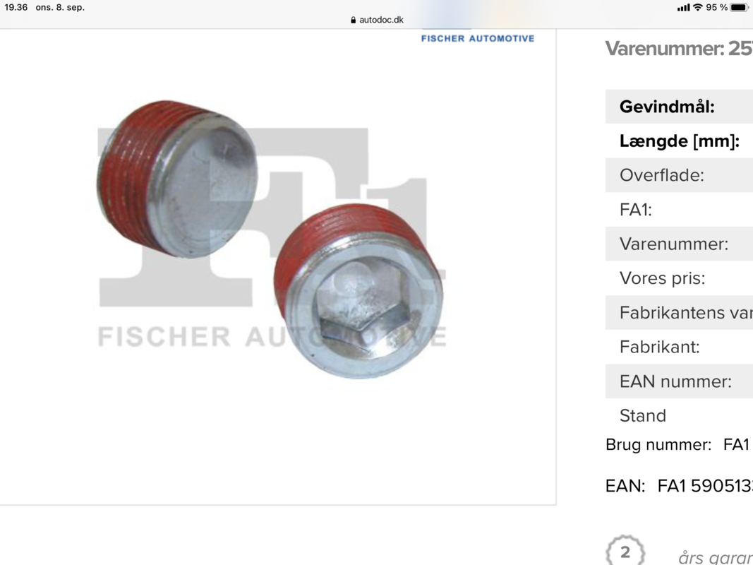

Skal der en ny bundprop i, når der skiftes olie på en Ford Ka 2014. 1.2 69 Hk
Fik en pris på 1150 kr. for olieskift og olie filter.
Tænker der noget at spare.

Dette er den rigtige bundprop. Det er ikke med pakning..det er samme motor der ligger i et hav af fiat`s modeller.
Nej, du behøver ikke ny bundprop, men det er ikke den dyreste del af operationen…..
Kan du skifte på en polo kan du også skifte på en KA..

Er det en Original ? Kan se der står elring.
MHT oliefilter er det bedst at det er original eller hvad skal jeg vælge ?

Ok tak. Det røde på bundproppen er det en form for pakning.Hallas skrev: ↑8. sep 2021, 18:38Dette er den rigtige bundprop. Det er ikke med pakning..det er samme motor der ligger i et hav af fiat`s modeller.
Kan du skifte på en polo kan du også skifte på en KA..![]()
Eller kan jeg bare skrue den gamle i igen.

https://www.thansen.dk/bil/ford-ka-1-2- ... g3200-2220
https://www.thansen.dk/bil/ford-ka-1-2- ... g3200-2230
Så får du det rigtige. Det der henvises til i Henrik2800 er ikke korrekt

Fornemt. Er bundproppen original. Eller er det ligegyldigt ?Hallas skrev: ↑8. sep 2021, 18:45https://www.thansen.dk/bil/ford-ka-1-2- ... g3200-2220

Jep, du køber bare den i Thansen…den er såmænd god nok.
