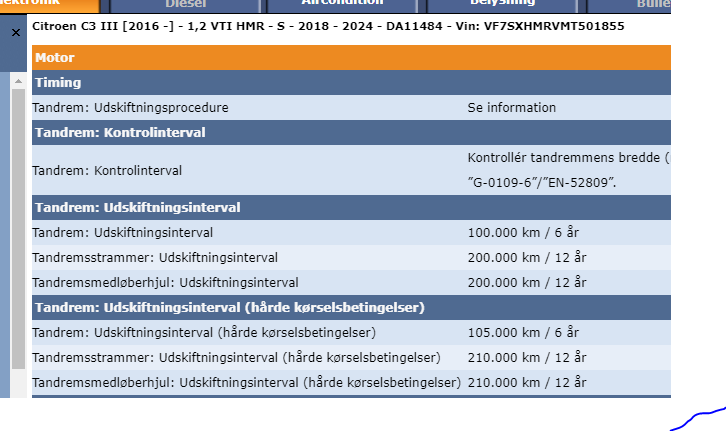

Hejsa.
Er der nogen der kan hjælpe med, hvornår denne bil skal ha skiftet tandrem..
Reg nummer DA11484..
Kan i også hjælpe med en vejledning, evt fra tolerance data, eller andet :D
c3 interval.PNG (39.04 KiB) Vist 7869 gange

jeg kan ikke rigtig klippe vejledningen ud, men du kan pb mig en mail så sender jeg det i pdf

Det er en ringe motor med mange fælder. Ved tandremsskift skal remmen kontrolleres i bund for smuld, hvis der er det mindste skal bundkar af og rense si til oliepumpe. Manglende olietryk er skyld i defekte vacuumpumper, turbo og knastoverfald ved vvt hjul slidt over mål så motor ikke kan holde nok tryk ved vvt hjul = timing fejl
Der ligger et hav af tpi på den bil.
Olie service er nedsat på modeller efter 2017 til hårde driftsbetingelser uanset kørselsmønster.
Tandrem skal måles ved hvert service om den er blevet for bred = opløses af olie/benzin
Husk brug den helt rigtige olie etc. etc. etc.
