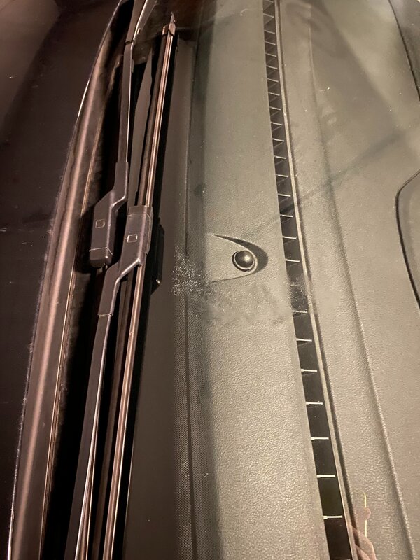

skoda75
- Indlæg: 37
- Tilmeldt: 6. jul 2009, 16:20
- Has thanked: 12 times
Re: Regnvand trænger ind i Ford Galaxy
Hvad kan man udlede af de små områder på indersiden med dugperler ? - se billede. (Bilen holder altid i garage)
