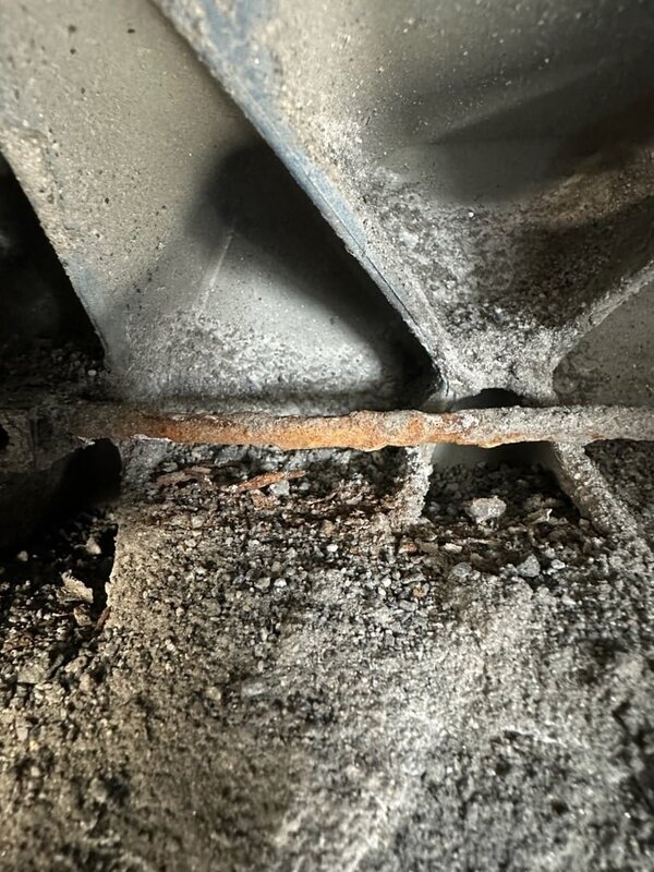

Har da ALDRIG set noget, der bare nærmer sig dette på en så ny bil
https://teslamotorsclub.com/tmc/threads ... re.299828/
- 7EA9BA78-2EA0-4FF0-9AEE-FEB514C92D07_1_105_c.jpeg (141.19 KiB) Vist 9635 gange

Norsk konklusion:
Årsakene til at Tesla Model 3 er meget rustutsatt, er følgende:
-Flere av de mest utsatte områdene dekkes ikke av innerskjermene.
-Understellet har ikke galvanisering.
-Mange karosseriskjøter mangler fugemasse, slik at vann og salt trenger inn.
-Hulrommene mangler understellsbehandling, og flere steder også propper.
-Understellet mangler slitebelegg (PVC)
-Der hvor det oppstår kontakt mellom stål og aluminium, vil det oppstå galvanisk korrosjon.
-Bygd hovedsakelig på stål
https://antirust.no/understellbehandlin ... til-tesla/
