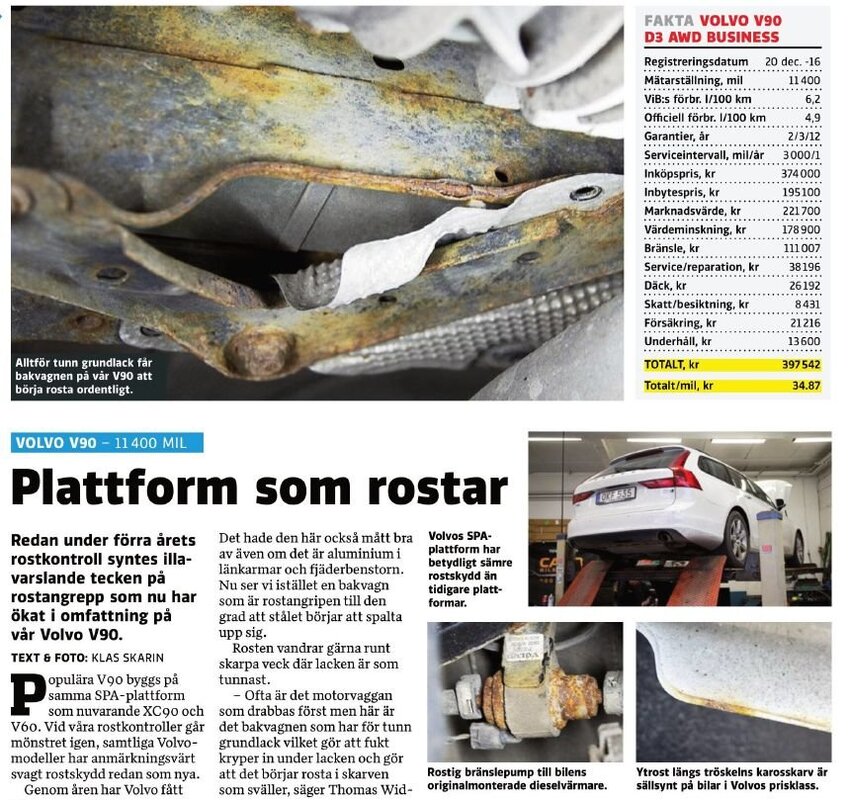

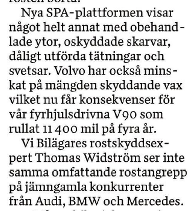

Vi Bilägare (svensk magasin) har flere gange langet kraftigt ud efter Volvo´s meget mangelfulde rustbeskyttelse. I nummer 1 / 2021 har de undersøgt en 4 år gammel V90 der er bygget på samme platform som en lang række andre Volvo´er.
Med et meget sørgeligt resultat til følge - Vi Bilägare siger, at Volvo i 2007 havde nogle af de bedst rustbeskyttede biler overhovedet men at det er går ned af bakke siden.
I samme nummer kigger de på en KIA Optima - den klarer sig forbavsende godt.
https://www.vibilagare.se/test/rost/oro ... kningsvart

Vi Bilägare laver løbende sådanne undersøgelser og Volvo V90 skiller sig ud i negativ retning. Ingen andre biler i samme prisklasse har så ekstreme rustproblemer eller bare noget der ligner. BMW, Mercedes-Benz, Audi, Lexus har ikke sådanne problemer - og de kører på helt de samme veje og under de samme forhold.
Den KIA Optima der blev undersøgt ved samme test havde kun meget lidt rust - og det er en langt billigere bil.
