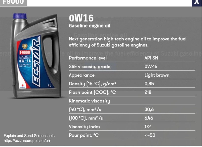

Nogen der ved hvem der forhandler denne olie ud over suzuki selv? Synes prisen er lidt hamper, da jeg gerne selv vil lave olieskift imellem service.

SKAL det være lige den? Det må da være angivet en norm for olien, således at en anden god olie kan købes.

Tænker det er den samme som Toyota´s som er lavet af Motul.
Det konkluderer jeg udfra at Motul er de eneste der laver 0w8 som den nye yaris hybrid skal have.
Men den skal åbenbart overholde API SN norm som Motul også gør.
https://www.autodoc.dk/motul/8818210
Den er selvfølgelig ligesom alt andet ved autodoc billigere at købe i deres app.

Købte denne olie på Amazon.
Den beskrev også at olien var ;Specifikation:
API SN, ILSAC GF-5
Men den jeg modtog var det API SP ILSAC GF6B *backward compatible with previous API service Categories.
Mon man tør at bruge den?
