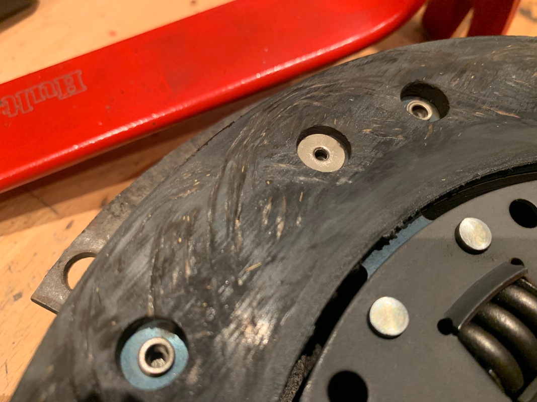

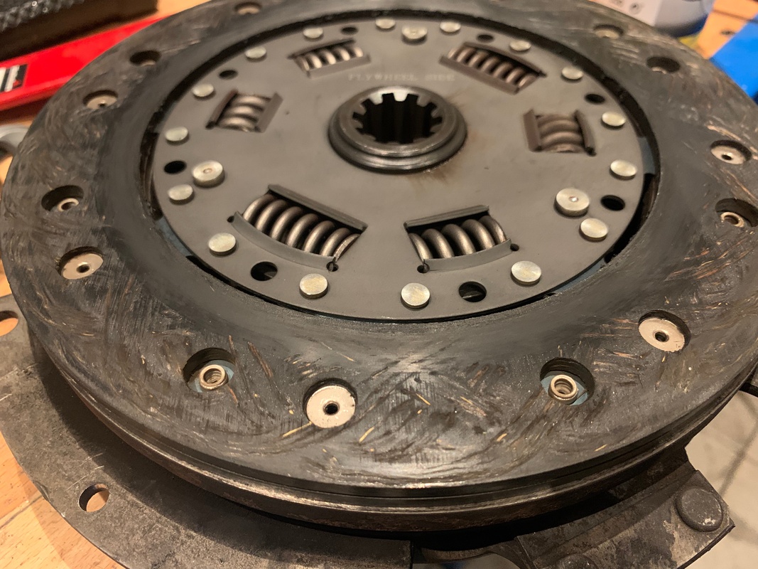

Koblingen på alfaen tabte trykket for et par uger siden så den måtte hjem på et fejeblad. Jeg ville kigge på det i weekenden og det greb lidt om sig, så nu ligger motor og gearkasse på gulvet i garagen. Jeg er ret sikker på at det er master- eller slavecylinderen det er galt med, men inden jeg bestiller nyt og smider motoren tilbage i bilen vil jeg gerne have en ekspertvurdering. Ser denne kobling OK ud?

Nej den ser ikke for godt ud, den har fået olie højst sandsynligt fra krumptaps pakdåse bag svinghjul eller defekt pakdåse ved høj gearaksel i gearkasse, men kobling på foto er lige til skrotkassen...

Så var det nok ikke spildt at hive motoren ud. Så må jeg i gang med at jagte olielæk, og købe en ny kobling.
