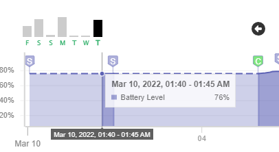

Noget har vækket bilen fra dens søvn (aka taget i dørhåndtaget) klokken 1:40
Men hvad er der så sket, på dette tidspunkt ved jeg ikke forløbet endnu, så jeg graver videre. Udover at bilen er inde i teslafi, har jeg den også til at lave logs til Home Assistants, ligesom min udvendige PIR sensorer gør det samme, så nu kan der strikkes et billede sammen - omen ikke helt i CSI stil grundet tidsforskelle på tværs af de enheder der sender logs ind.

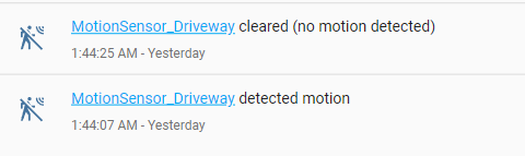

Men klokken 1:44:07 er de gået ind af indkørslen.
HA - motion log.png (15.3 KiB) Vist 3082 gange
Og de har været hurtige, for klokken 1:47:39 er de gået ud igen, så hele operationen har taget dem 3½ minut.

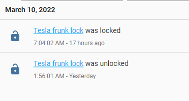

Jeg kigger så på tesla'ens log og kan se de har åbnet frunken, men af uforklarlige årsager er der ikke logget noget på at de har åbnet bagagerummet - det kan så være en fejl i loggen, eller at de har været klar over at tesla'en bagagerum larmer ganske forfærdeligt når det åbnes og lukkes.
Men nu er nysgerigheden for mig peaket - for hvordan er de kommet ind i den - og også her finder vi svaret via bilens logs.
Kigger vi i loggen, så kan vi se bilen bliver låst klokken 18:48, hvilket stemmer meget godt overens med at jeg har været igang med at tømme den, og er gået indenfor - og her har lagt min telefon - telefonen er min nøgle, så da jeg kommer ud igen er bilen nu låst. Jeg beder fruen (som sidder med sin telefon i hånden) om at låse bilen op fra app'en. det sker klokken 18:59:52 - Og det næste vi så ser, er at den ikke låser igen.
Og når man tænker tilbage, så giver det jo mening - men man er bare vant til den altid er låst. Men i klassiske termer, svarer det jo til at jeg tager min Passat nøgle, låser den op, og åbner og lukker en dør, herefter låser den ikke igen. Men hvor Teslaen normalt vil låse når man går væk fra den (fra den har forbindelse til telefonen til ingen forbindelse), så opnår den aldrig sidstenævnte status. For den er jo manuelt bedt om at låse op, og der har ikke været en nøgle (aka telefon) som har været i rækkevidde og forladt den, som er det der trigger et lås.
