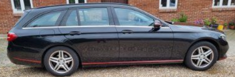

Har måske en brugt W213 220d stationcar på hånden grundet dødsfald. Enken ved intet om bilen.
Er der noget man særlig skal være opmærksom på inden jeg køber den?? Det skulle være som campingtrækker i stedet for min gamle Superb.
Den er fra 2017 og gået 317.000 km. Umiddelbart har den kørt taxi i KBH de første 220.000 km
Betyder den røde streg noget i forhold til model og udstyr :?: Syntes ikke jeg har set det før. Er ikke den store MB kender :lol: :oops:

Som hovderegl har en Taxi levet et hårdt liv i Cph. Det er dem man altid undgår ;)
Meen, den kan jo værre fin nok. Service historik, kan du tjekke gennem Mercedes. Hvis det er lavet der.
Drivlinjen er fin. Men hvis den ikke har fået det lavet, kan den skal have nye ventilløfter og kæde. De bliver slidt på dem, i sær pga af Taxi og tomgang. Det æder dem op. Så det er en god ide og tjekke om der er en regning på det, eller kommer du selv til og få den på et tidspunkt. Hvis den lyder som en fisker kutter i tomgang, så skal det laves.
Undervogn holder godt, normalt kun de forestbærearme som bliver slidt op.
Den røde streg er noget der er blevet lavet. Hører ikke til. Men ellers er det en dejlig bil, godt med plads i den.
Du kan jo altid tjekke udstyr på den her https://www.lastvin.com/ eller smide nogen flere billeder op af dem.
