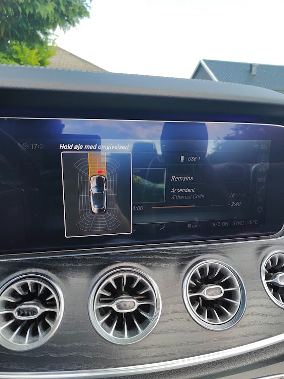

Jeg får en visuel og akustisk (bip lyd) alarm på min skærm (se billede) når jeg bremser ned og kommer under 10-12 km/t og også når jeg starter op indtil omkring 10-12 km/t, vildt irriterende.
Har prøvet at kigge i instruktionsbogen, men syntes ikke jeg kan finde noget om præcis dette?
Er der en af jer der ved hvad der skal indstilles for at få problemet løst?
Bilen er en 2018 Mercedes E cab.
På forhånd tak

P sensor der registrere noget.
Enten sidder nr pladerammen måske i vejen for sensor, den er faldet ind eller den har fået stenslag og er done

Som Watcher så fint skriver, start med og pille nr rammen af. På E-klassen har den til dens til og fanger rammen med sensor.
Tror jeg har taget de først 50 af pga det ;)

Tak for svar, jeg prøver at fjerne den 👍
