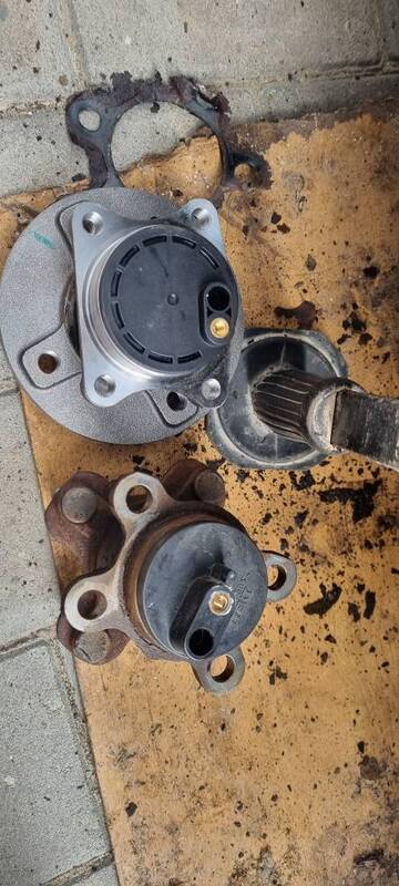

Jeg dik postet det forkerte sted, så prøver lige her.
Mine google skills halter.
Er der nogen der kan finde et baghjuls leje til en 2017 Suzuki baleno, 1.0, 112hk.
Havde bestilt 2 FAG på ebay, og selvom der stod de passede, gjorde de ikke. Pris ca 900 kr for 2.
Har hørt Suzuki, som skal have 1800 plus moms per side.

Ud fra billeder ser lejerne identiske ud, hvis det er det rustne på dit billede du skal haver erstattet; https://www.ebay.de/itm/395506055936 ..
.. men billeder er taknemmelige 8-)

Meyle
3233-14 752 0005
FABRIKANT KRYDS NR.
GSP 9400646
NK 765227
OPTIMAL 972495
SUZUKI 43402-81P01

Takker. Så var de til at finde :) Baleno står bare ikke nævnt noget sted, så derfor de partnumre ikke er kommet frem.
Det blev til 2 stk Meyle på ebay til 205 euro med forsendelse
