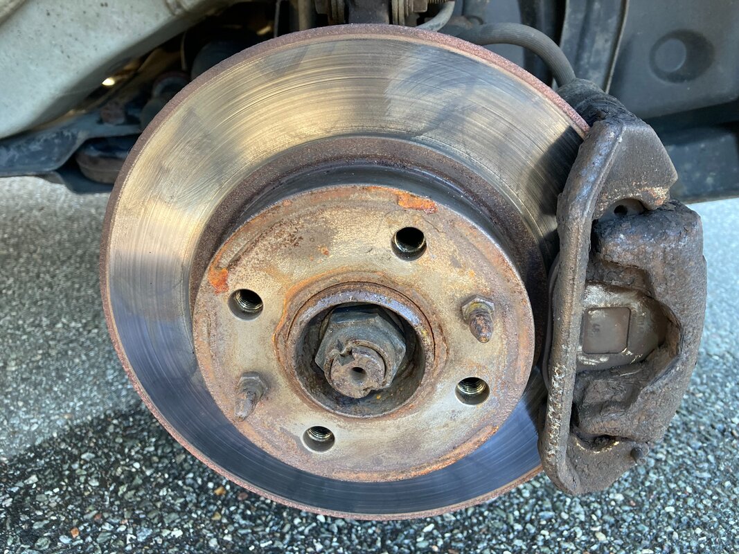

Den her gamle Ford Ka vi har i husholdningen hænger i bremsen i venstre for, fordi glider er gået i gummiet og den har sat sig mens højre ser fin ud. Man kan også se at skive har været varm.
Vi skal have den solgt så bør man ikke tage begge sider med ny skive og klodser ?

2 skiver + bremserklodser koster under 400 kr.
Skift til nyt.

Jeps - men hvad med glideren - er der styr på den?

Jo, skiver og klodser i begge sider. Ny kaliber der hvor den hænger.
Nu ved jeg ikke hvilken årgang det er, men vil gætte på 1000,- så er du kørende igen - såfremt du kan skrue selv selvfølgelig :)
