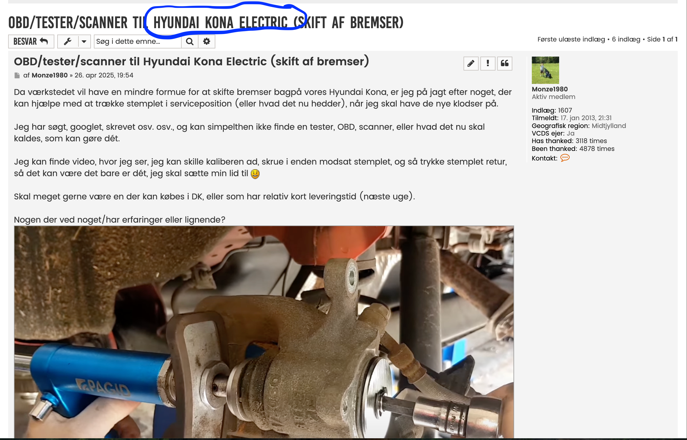

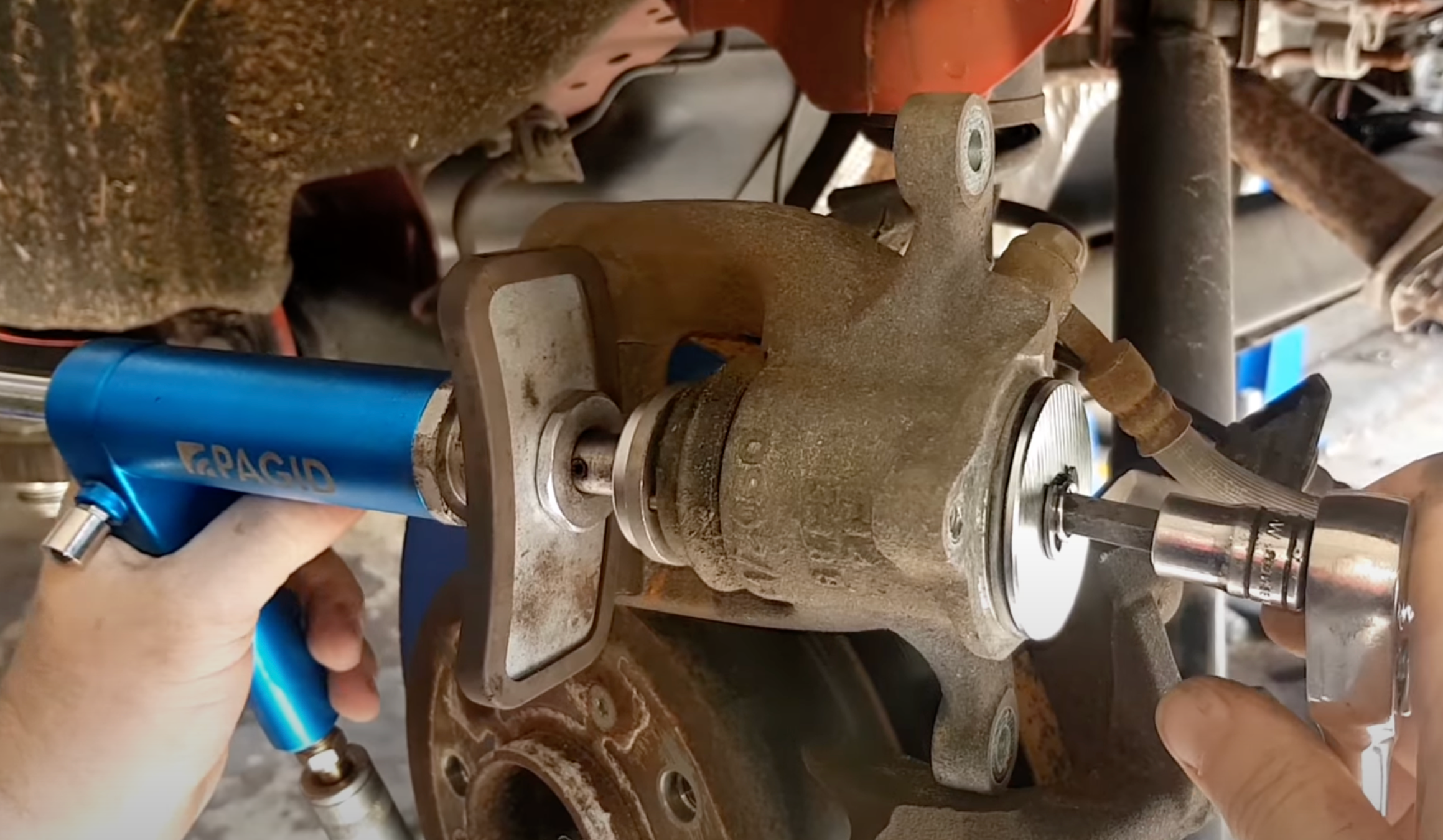

Da værkstedet vil have en mindre formue for at skifte bremser bagpå vores Hyundai Kona, er jeg på jagt efter noget, der kan hjælpe med at trække stemplet i serviceposition (eller hvad det nu hedder), når jeg skal have de nye klodser på.
Jeg har søgt, googlet, skrevet osv. osv., og kan simpelthen ikke finde en tester, OBD, scanner, eller hvad det nu skal kaldes, som kan gøre dét.
Jeg kan finde video, hvor jeg ser, jeg kan skille kaliberen ad, skrue i enden modsat stemplet, og så trykke stemplet retur, så det kan være det bare er dét, jeg skal sætte min lid til :)
Skal meget gerne være en der kan købes i DK, eller som har relativ kort leveringstid (næste uge).
Nogen der ved noget/har erfaringer eller lignende?

Har den elektrisk håndbremse?
Jeg har lige haft skilt og renset bremser på min dog Polestar 2, har heller ingen obd scanner kunne finde til den.
Fandt dog et trick på YouTube med at tage stikket af til el håndbremsen på kaliberen og bruge et 9v batteri og 2 krokodille næb til at få motoren til håndbremsen til at køre tilbage, det virkede perfekt, og jeg kunne trykke stemplet tilbage med en skruetvinde, da det var samlet igen skal ledningerne på 9v batteriet bare vendes, og hånbremse motoren køre ind igen.
Og heldigvis ingen fejl bagefter det frygtede jeg lidt.

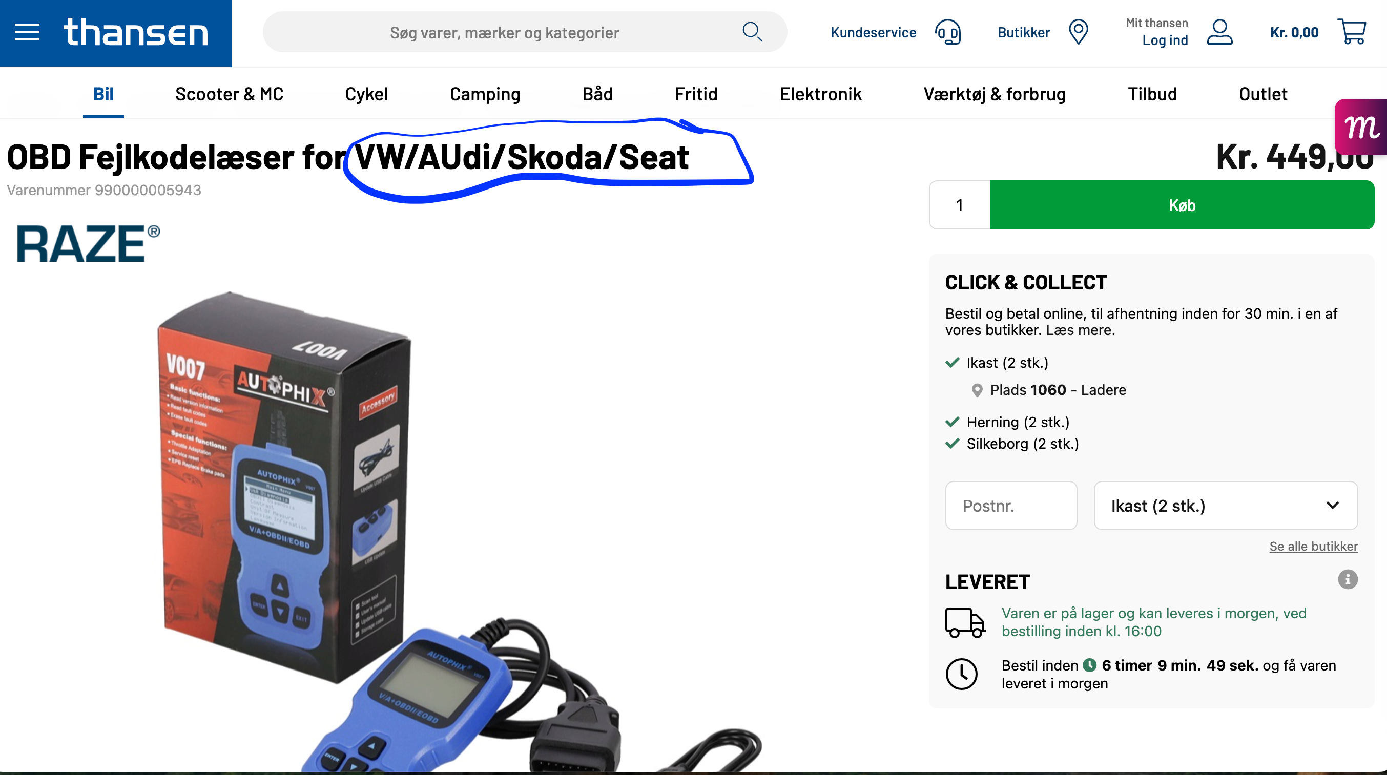

https://www.thansen.dk/bil/autovaerktoj ... gK0m_D_BwE
Vil vove at denne også kan..jeg har storebror som hedder vd700..det er Ancel der producerer dem

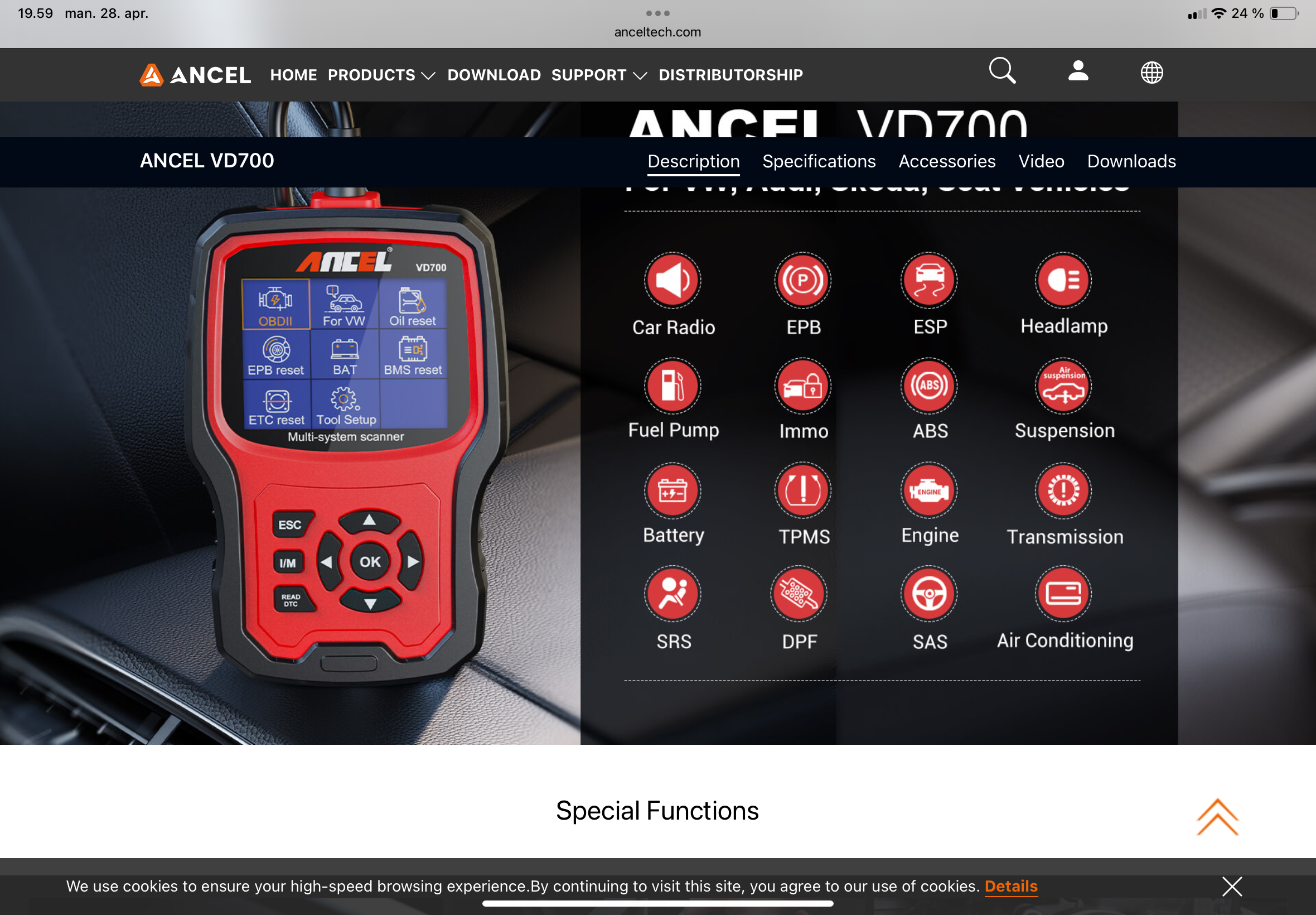

Hallas skrev: ↑
27. apr 2025, 08:28

Jo, men den er både OBD og så er der funktion der kan tage de andre særskilt og opdateret til det.
Var godt klar over hvad du skrev..
Du finder nok ud af det

Forstår ikke helt det med den fra T-Hansen ift hvorfor der så står VAG, men det er nok bare mig Billede
Tror den her virker, .en har sendt dem en mail som jeg tænker de svarer på imorgen.

Det er også dét jeg vil forsøge mig med. Kaliber ligner den på vores så tænker det vil virke bare at skrue det ene sted og dreje/presse med kaliberværktøjet det andet sted.

Kaliberen LIGNER den der sidder bagpå min Passat B8 også.
Der kan du blot pille el-motoren af, og så sidder der en aksel du skal dreje mod uret (der sidder en spindel inde i bremse stemplet), og så kan du trykke stemplet tilbage.
Hvis man gør det på VW, så skal man køre en "kalibrering" af kaliberen, hvor den så lige skal finde ud af hvor den er henne af i verdenen.
Det kan lade sig gøre uden tester, men jeg mener man kan være uheldig og den slet ikke kan finde ud af det.

Går i hvert fald med det uden tester på og prøver at skrue det sted og så dreje og trykke stemplet retur.

Monze1980 skrev: ↑
27. apr 2025, 12:49
Har kigget på de forskellige.
https://nic-tec.com/auto-tester/icarsof ... ilscanner/
Men 2.100,- er også en slags penge for "bare" at fixe bremser. Omvendt giver det lidt andre muligheder fremadrettet.
Det jeg mener er, obd har en særlig funktion for vag. Men kan bruges til andre også..kan godt se du er klar på at skille ad uden tester. :) Den her model har biltema til 799

Indlæg af Monze1980 » 28. apr 2025, 19:29
@Hallas mange tak, forstår det nu :)
Prøver, så må jeg se, om det driller, og ellers tror jeg den i Biltema kan være førstevalg, det er en fin pris også :)

Indlæg af Monze1980 » 1. maj 2025, 13:14
For den nysgerrige, kan jeg meddele at ingen tester/scanner var nødvendig.
Som vist i videoen Martin linkede til ovenfor, kan det lade sig gøre at skille kaliberen ad, skrue modsat stemplet og så skrue stemplet retur med alm. kaliberværktøj.
Behøvede ikke tage ledning fra kaliberen, det lod sig fint gøre med den siddende.
Et par bolte skulle have noget jysk muskelkraft, og andre sad rimelig tæt på støddæmper, så der måtte jeg undlade at bruge skraldenøgle og istedet en alm. unbrakonøgle der adskillige gange skulle sættes i unbrakoskruen Billede🫣Billede
Da skidtet var sat på, var det bare at pumpe bremsepedalen, aktivere parkeringsbremsen og så var det fixet.
Nåede kun den højre idag, men den venstre side har så fået noget WD40 ved diverse bolte/skruer i håb om at det kan arbejde lidt og hjælpe når jeg søndag eller mandag skal ordne den. Billede
