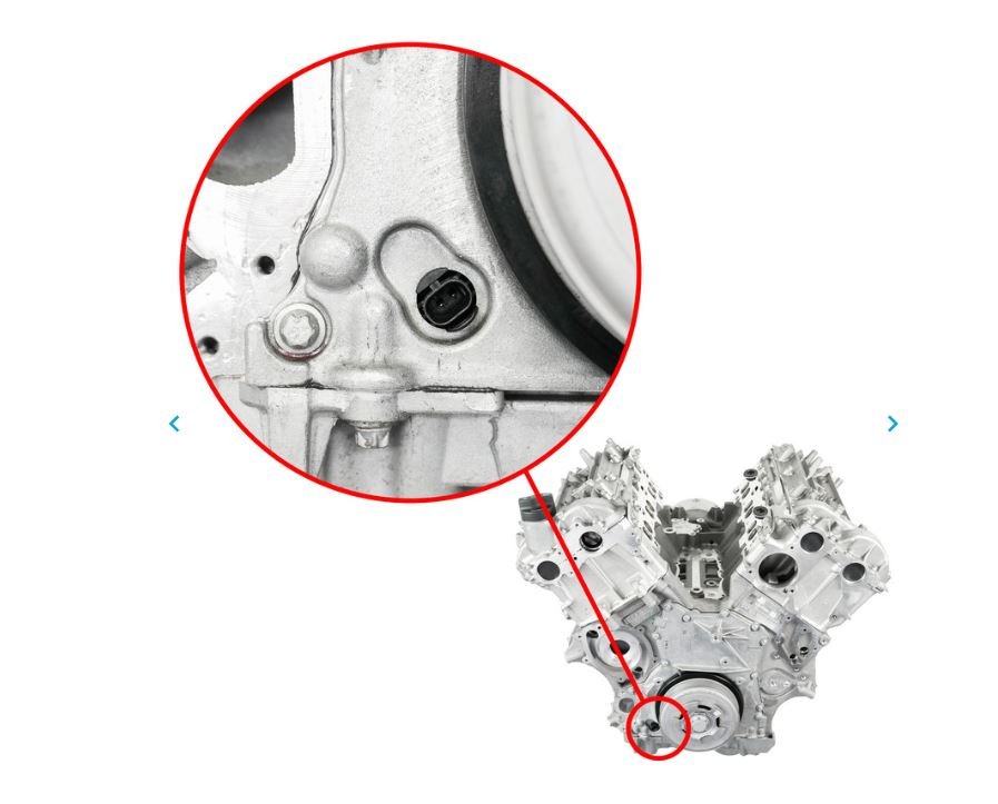

Projektet er igang og ideen med at klone en ML og en GLE motor er nært forstående, for at få en GLE350d ud at køre. GLE motoren har sat sig og ML motoren bruger olie, denne er dog helt adskilt og klar til rengøring og nye dele.
GLE motoren er næsten ude af bilen og bortset fra andre slanger, ændret EGR system og ledningsnet er der en føler jeg ikke læse mig frem til hvad er, nogen steder. Er der en hardcore MB expert der kan fortælle hvad nedenstående føler bruges til, som er clipset fast i forgårdsdækslet, lige ved siden af krumtapshjulet? AI siger krumtapsensor, men kan det passe når der kun er 2 stikben og den sidder iøvrigt i modsat ende på ML motoren. Udskæringen til føleren er på dækslet til ML motoren.

Den synes jeg ikke jeg har langt mærke til.
Har du evt stel nummer fra den bil motor kommer fra og så lige smut forbi Mercedes og tjek i reservedels katalog hvad den er til ??
Så kommer den hvadfald op med et eller andet ;)

Jeg er ret sikker jeg har set en tegning derude et eller andet sted der siger det er en ambient temperature sensor.
Kan den ohmes? Ændrer den modstandsværdi hvis den varmes op eller køles ned?
Og det kan jo måle omgivelsestemperatur for hvad som helst....

Motoren ligger i bilen nogle dage endnu, men til weekenden er den forhåbentlig ude, også kan jeg forhåbentlig se den med fingrene og få skruet bundkarret af, samt se hvad der sidder i modsatte ende. En ambient temp. sensor kan da ikke udelukkes.
