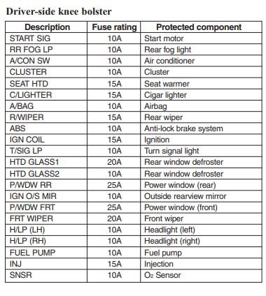

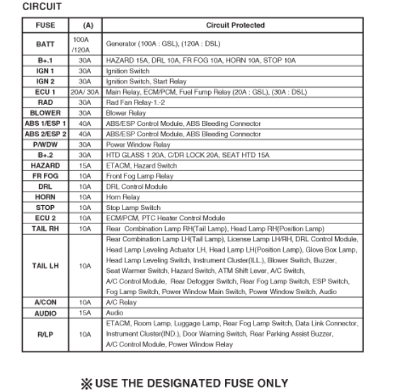

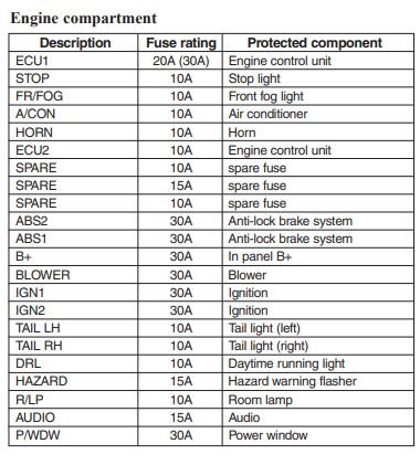

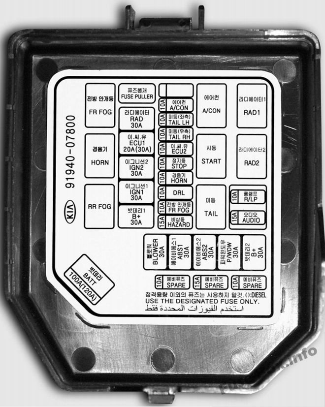

Som beskrevet så aktiveres nærlys ikke når bilen starter
Drejer man på lyskontakt over til instrumentlys så kommer nærlys på.
Jeg har kigget sikringer igennem, der er ingen fejl at spotte.
Jeg har ikke kigget relæ switches igennem da jeg ikke aner hvilken jeg skulle tage eller teste, jeg har blot haft 2 ude som der står TAIL ved og ganske rigtigt så ryger lyset bag på når de fjernes, mit håb var de også var forbundet til front lys.
Har i en idé til hvad jeg skal prøve

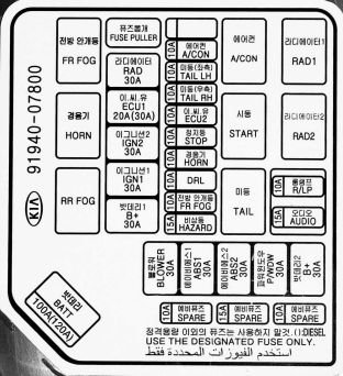

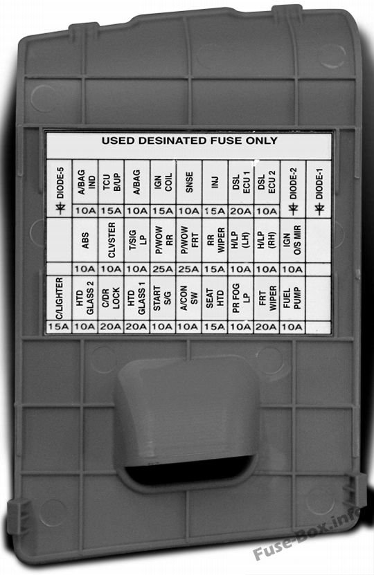

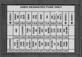

Her er tegningerne over sikringer og relæer.
Motor rum
Føre side knæ

Hvad med den sikring på 10A hvor der står DRL= daylight running lights

Indlæg af temptempdk » 5. nov 2025, 20:20
styker skrev: ↑
26. okt 2025, 20:22
Jeg må lige prøve og tjekke igen, syntes nemlig også jeg havde tjekket denne, dog fandt jeg dette via en online manual hvilket jeg synes ser meget mærkeligt ud at tail lights relæ skulle styre så meget OG hvorfor det så ikke står andre steder?
