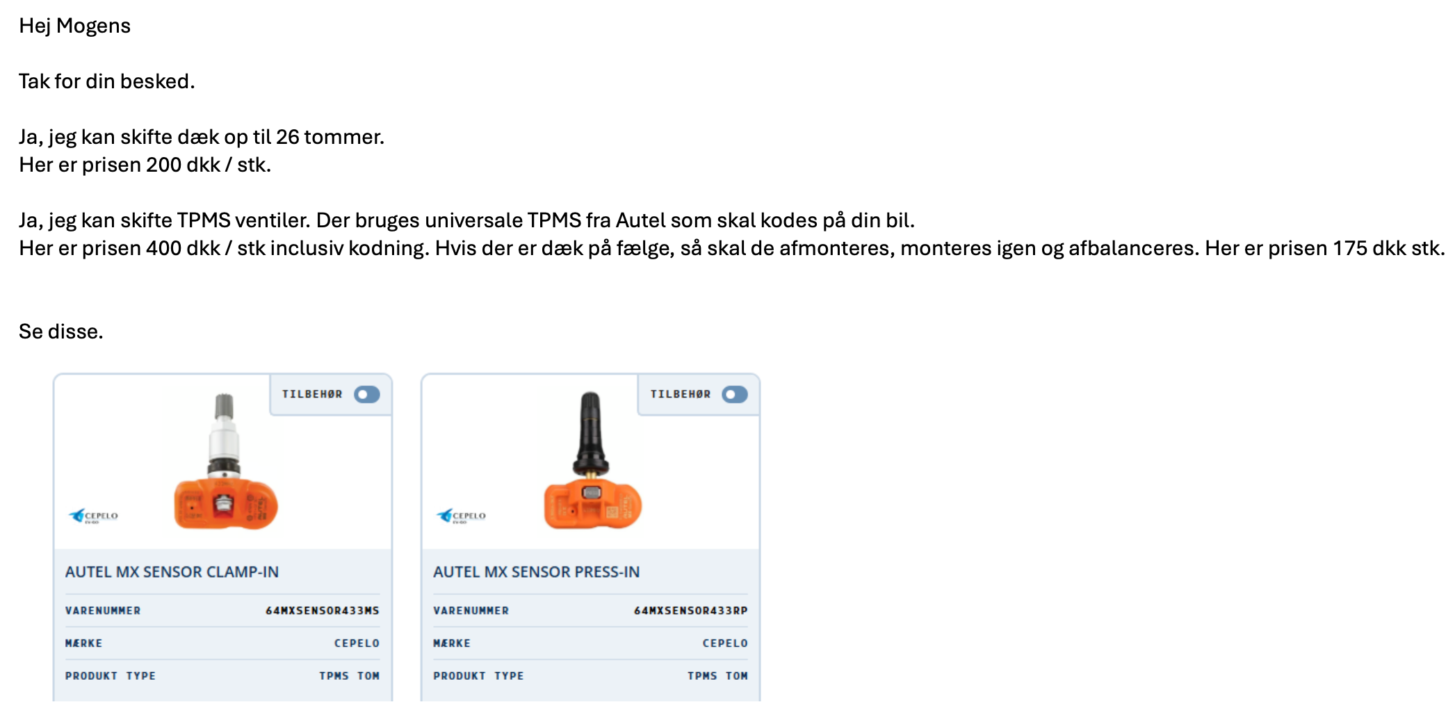

Jeg skal - formentligt - have skiftet ventilerne på vores Hyundai Kona, - der er fejlmeddelelse, som har varet noget tid, også selvom temperaturer skifter og jeg pumper +0,5 bar end anbefalet.
Jeg har fået en pris som vist på billedet nedenfor.
Nogen, der kender mærket Autel, og hvis blot de installeres, er det så evt. til at kode, eller er det ikke bøvlet værd for 4*400,-?

Lidt dyrt syntes jeg - først 1,600 kr for sensorne og så 4 x 175 kr for af/på og afbalancering... men klart at det skal fixes.
Hvordan ser dækkene ud (er de snart udskiftningsparate ?) Bare for at slå '2 fluer med 1 smæk' på dæk monteringsprisen.
Jeg kender ikke Autel - jeg kører også med universale TPMS på begge vores bilers vinterdæk. Det fingere upåklageligt. De bliver kodet til bilen (kan se din forhandler også gør dette i de 400 kr per stk). Så er det bare at sætte dem på bilen og lige læse i instruktionsbogen hvordan bilen læser TPMS ved dækskifte.
Nogle biler læser det helt automatisk - andre skal man gøre et par ting som at trykke på et par knapper i bestemt rækkefølge. Kun hvis du køber blanke ventiler online, skal du selv igang med at kode.
Men disse universale har jeg brugt uden problemer på begge vores biler. Forhandleren sikrer at sende-kanal/hz passer med din bil.

Mener da bestemt Autel sensorer kan kodes med et bestemt ID, og så er det jo blot at aflæse ID på de gamle og give de nye samme ID.
Så er der intet der skal kodes i bilen da den blot tror det er de samme. mange af de første Toyota med TPMS kan kun huske 1 sæt og så skal der tester på hver gang for at kode de andre hjul ind.
Der anbefaler de fleste værksteder at clone ID fra sommerhjulene til vinterhjulene, så skal der intet gøres ifbm hjulskift.
