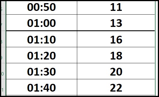

Yes, har godt fulgt med i furoren fra sidelinjen..
Men nej - jeg benytter mig ikke af at Monta har snablen i min Skoda account, og derfor kan aflæse bilens SoC.
Jeg foretager som oftest vores opladninger ved lige at kigge i bilens app hvad SoC vi er på.
Enyaq'en tanker lige godt 13%/time, så jeg har lavet en tabel der springer med 10 min.
Og så planlægger jeg opladningen med fast start- og stoptid ud fra denne tabel.
Dvs hvis jeg gerne vil have 22% på, får den 01:40.

Jeg når sandsynligvis frem til det samme, men jeg ser bare at hvis jeg mangler 30%, så får den 3 timer til det, så er jeg helt sikker, selvom den nok kunne klare det på 2,5, men oftest står den bare til 00-06, for jeg har jo kun den ene elbil, og laderen styrer bare på tiden.
