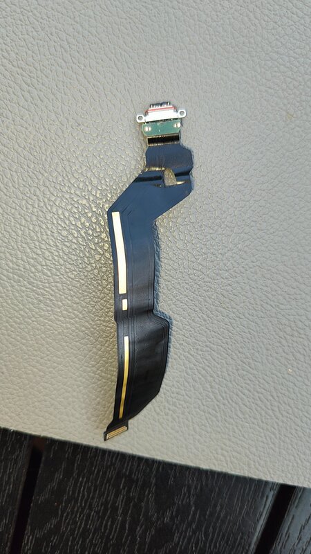

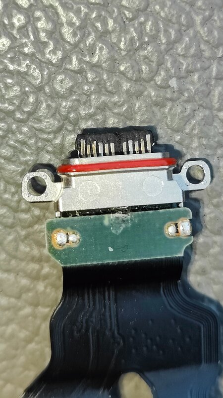

Lige en opdatering.
Stikket blev desværre først leveret torsdag af UPS
Da Goblu skulle skifte, viste det sig at være det forkerte sæt i den rigtige indpakning - øv.
Der blev sendt et nyt ( igen fra Holland ) express med UPS, som dog igen tog 1 uge om at nå frem.
Det er i dag skiftet, og alt virker igen som det skal
![Billede]()
Benny
Benny

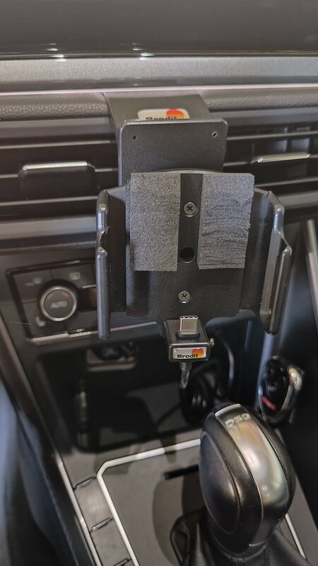

Re: Manglende kontakt Android Auto
Sorry, så først indlægget nu Watcher.
Ja det var USB C stikket i telefonen det var galt med - det du ser på billederne.
Telefonen sidder i en Brodit holder i bilen.
Tlf skubbes ned i et spor på begge sider, og rammer til sidst ned i USB C stik som sidder i bunden af holderen.
Problemet tror jeg er opstået fordi tlf for oven kunne vippes en del frem og tilbage, og derved belaster stikket i bunden.
Har limet noget fast skumgummi bag tlf i holderen, så tlf ikke kan vippes ret meget.
De manglende og slidte stikforbindelser gjorde at man godt kunne lade, om end langsommere, men ikke kunne få data forbindelse, som jo er nødvendigt for Android Auto.
Har også skiftet kablet i holderen selv om der ikke var noget at se på det, så er der ren røv
Benny
