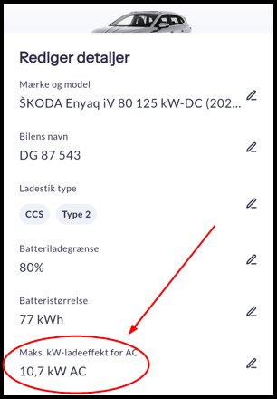

Prøv lige at tweake bilens indstillinger i Monta appen: Profil --> Bil --> Rediger bilinfo
Hvis den står til 11kW så regner Monta lidt for lavt mht den tid der skal bruges til at oplade.
Jeg har observeret at min Easee typisk giver 10,7 og derfor tilrettet denne parameter. Den rammer ikke altid spot on på 80, men typisk 79 eller 81, hvilket er hvad man kan forvente. Det er ikke som at slå en streg efter en lineal ..
Prøv derfor at sætte den parameter til hvad din lader rent faktisk leverer, og se om du ikke rammer tættere på.
