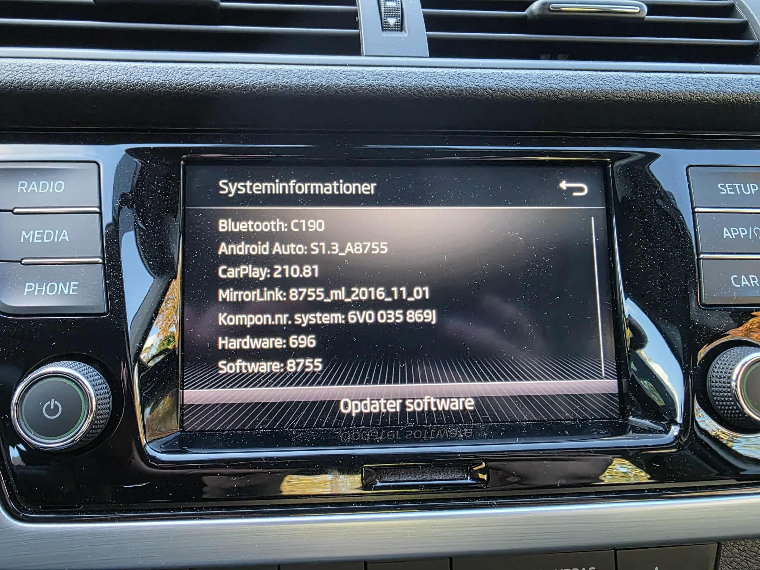

Re: 2022 Skoda Kamiq - Kan ikke få Android Auto til at virke
Giver billedet håb for at nyere er tilgængelig ?
Den kører allerede nyeste software desværre

Det som sidder i, er det som er afbilledet på side 14 i brochuren
https://viewer.ipaper.io/Semler-Mobilit ... q/?page=14
