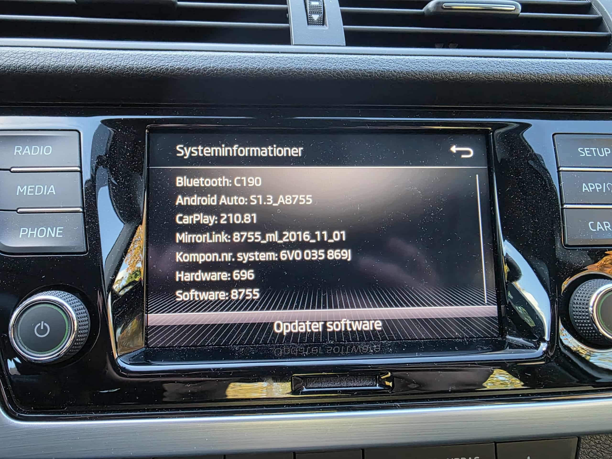

Vi har en 2020 Fabia hvor android auto virker via kabel, men forsøger vi med en "Ottocast Mini Cube" så genstarter bilens infotainment med fejl på USB
Ottocast'en virker i vores 2019 Kodiaq
Måske det også var værd at få undersøgt versionen i den og om der evt skulle være en opdatering.

kreativ skrev:
13. okt 2025, 21:58
Tryk Menu - Indstillinger - Systeminfo
Aflæs software versionen.
Giver billedet håb for at nyere er tilgængelig ?
Re: 2022 Skoda Kamiq - Kan ikke få Android Auto til at virke
: 14. okt 2025, 19:04
af kreativ
majland skrev:
14. okt 2025, 15:25
Den kører allerede nyeste software desværre
: 14. okt 2025, 21:53
af majland
kreativ skrev:
14. okt 2025, 19:04
Tak for at se efter - han må prøve med den AA wireless som jeg har i Kodiaq'en (for den nye virker i kodiaqen)
