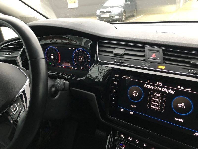

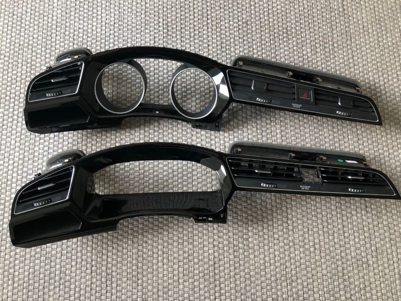

Nyt lækkert perfekt dekor og instrumentet spiller 100% i bilen. Har selv lavet dekor og det har været en fantastisk process hvor nye færdigheder er blevet taget i brug. Der har været lidt udfordringer undervejs, men er blevet så meget klogere og er ganske tilfreds med resultatet.
Hele rammen (incl. "bunden" ind mod selve instrumentet) er malet i højglans sort - det kunne jeg måske godt tænke mig at lave om på et tidspunkt så ikke der er så meget genskin, men lige nu er jeg mega tilfreds
Alle funktioner virker upåklageligt i instrumentet. Har trukket fiber over til radio'en osv.
Gad vide om jeg har Danmarks første Touran med fungerende Active Info Display
Næste projekter er allerede på tegnebrættet

Re: Touran - Active Info Display
Wow....diskoboy skrev: ↑11. nov 2019, 09:22Nyt lækkert perfekt dekor og instrumentet spiller 100% i bilen. Har selv lavet dekor og det har været en fantastisk process hvor nye færdigheder er blevet taget i brug. Der har været lidt udfordringer undervejs, men er blevet så meget klogere og er ganske tilfreds med resultatet.
Men.. du kan da ikke bare lade logebrødrene hænge dér ???
Jeg er sikker på, at der er andre, der ligesom jeg, er nysgerrige efter at høre hvordan du er kommet i mål med dette
Problemet er lidt årstiden kombineret med arbejdet. Det er jo nærmest mørkt når man kører på job og mørkt når man kommer hjem igen. Ser om ikke jeg kan fixe det i aften. Skal have skiftet rammen omkring radio/over handskerum da jeg lige fik lavet en "fin" ridse i det (faldt på gulvet ved en fejl) - derfor er det ikke pt. monteret.
Egentlig er AID blot et step på vejen for at få Predictive ACC og Head-Up display. Det skal kunne lykkedes - begge dele.
VW er nogle r..-huller for de har lavet AID'en lige 2,5 cm bredere totalt end alm. instrument så det har krævet en del tilpasning da Touranens dekor er bygget op ad flere lag. Min kone ryster bare på hovedet af mig
Var lige nede i bilen og tage et hurtigt billede
Laver bedre billeder når dekor hele vejen over instrumentet er klar
Du har vel forhåbentlig nogle billeder af processen? Ellers må du lave det forfra og med billeder
Ligner en helt almindelig original fabriksdel jo.. imponerende

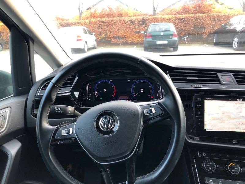

LIge et lidt mere "lækkert" billede
Det skal nu ikke være en hemmelighed - det er "bare" håndværk. Har ikke adgang til 3D-print i så stort format.
AID findes i 2 udgaver. Den gamle PR-9S8 og den nye PR-9S8. Skærmen er godt nok blevet mindre med PR-9S0 - til gengæld er skærmen efter sigende blevet meget tydelig. Derudover kan den vise navigation i fuldskærm. Som noget nyt har de flyttet temperatur og brændstof ud i siderne.
Jeg har som sagt prøvet med både den "gamle" 9S8 fra Golf 7 og "nye" Tiguan 9S0 (den fås med begge udgaver). Den nye er den fedeste til trods for den mindre skærm og passer fysisk på beslagene på bagsiden. Skidtet skal jo sidde fast - de 2 skruer passer også.
Fronten er Touran'ens originale. "Hullet" stammer fra en T-Roc. Overvejede at købe rammen fra en Tiguan nyt - koster ca. 2200 dkr incl. moms. Før 2019 er det 9S8 rammer og de passer IKKE på nogen måde.
Hvis nogle mangler en 9S8 ramme , har jeg en fin én billigt til salg
T-Roc rammen passer dog heller ikke på ingen måde mht. beslag., så nye skal laves for at den sidder rigtigt. Er udelukkende købt for at få selve "hullet" - herefter kom der en del tilpasninger da VW stopper elektronikken ned i forskellige plastik-kasser så beslagene sidder forskelligt.
Når rammen sidder på instrumentet skal det hele skæres til for at det passer i bilen. Det er rent "test i bil - mål op - ind og skære til - test i bil - mål op - ind og skære til". Har været ude i bilen og måle op mange gange.
Fronten skæres stykker så "hullet" passer ind. Når fronten kan komme ind i "normal" position" blev begge dele limet sammen med noget 2-komponent lim.
Herefter er det rent spartelarbejde - skulle hilse og sige at det ikke lugter specielt godt og hovedpinen banker på hvis ikke der er rigtig god udluftning. Først noget grov spartel. Herefter fin spartel.
Der er meget slibearbejde for der skal være plads til de hjørner og buer som er på fronten af Touran instrumentet.
Herefter blev det sendt til maler. Den del kan jeg ikke hjemme på matriklen.
Jeg har nok brugt +30 timer på det fordelt på 1-2 timer ad gangen om aftenen når familien sov / så "tosse tv" (altså reality i den ene eller anden udgave).
For at få det til at virke rent teknisk kræver det online adgang til VW, 3Q0 gateway, 5F headunit med fiber udgang og en del kodning.
Senest rettet af diskoboy 12. nov 2019, 12:36, rettet i alt 2 gange.
