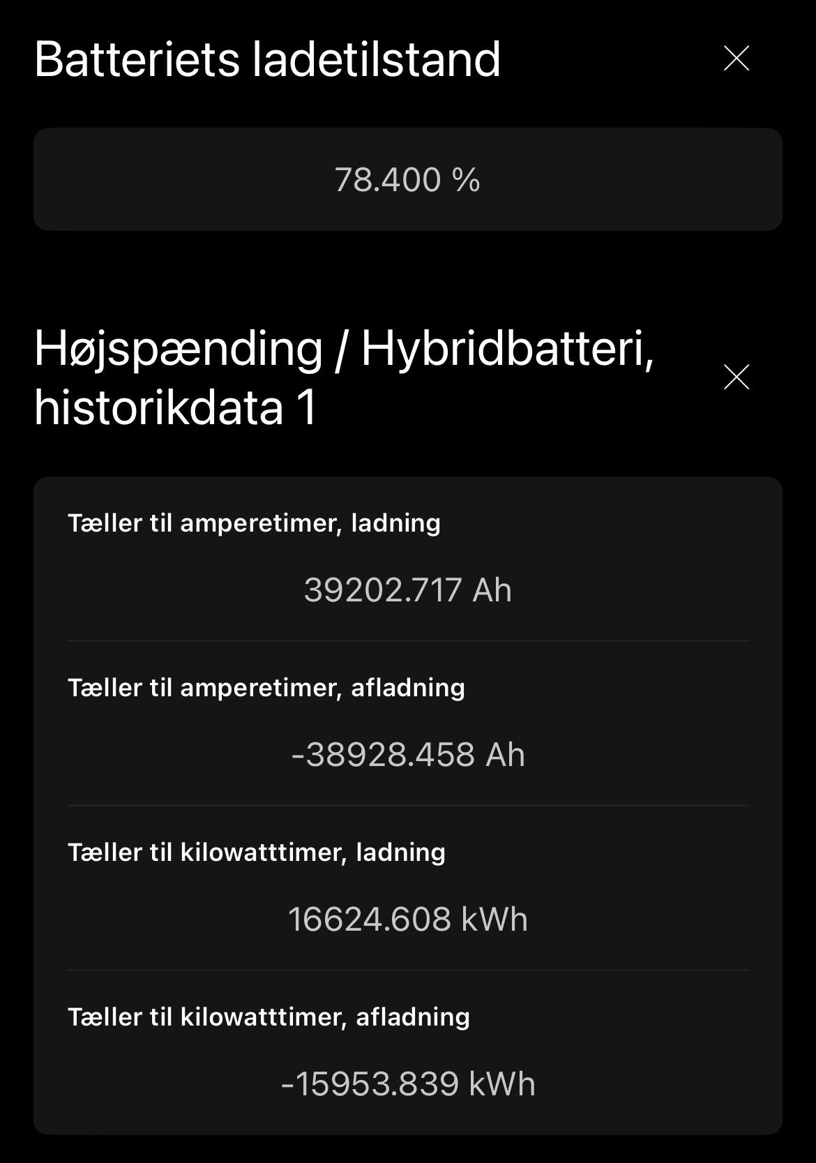

@HansH tak, det vil jeg prøve. Skal dog først lige have bilen et smut omkring de østrigske alper her om få dage, tror det må vente til jeg komme hjem. :)
Her er de aktuelle tal for øvrigt.

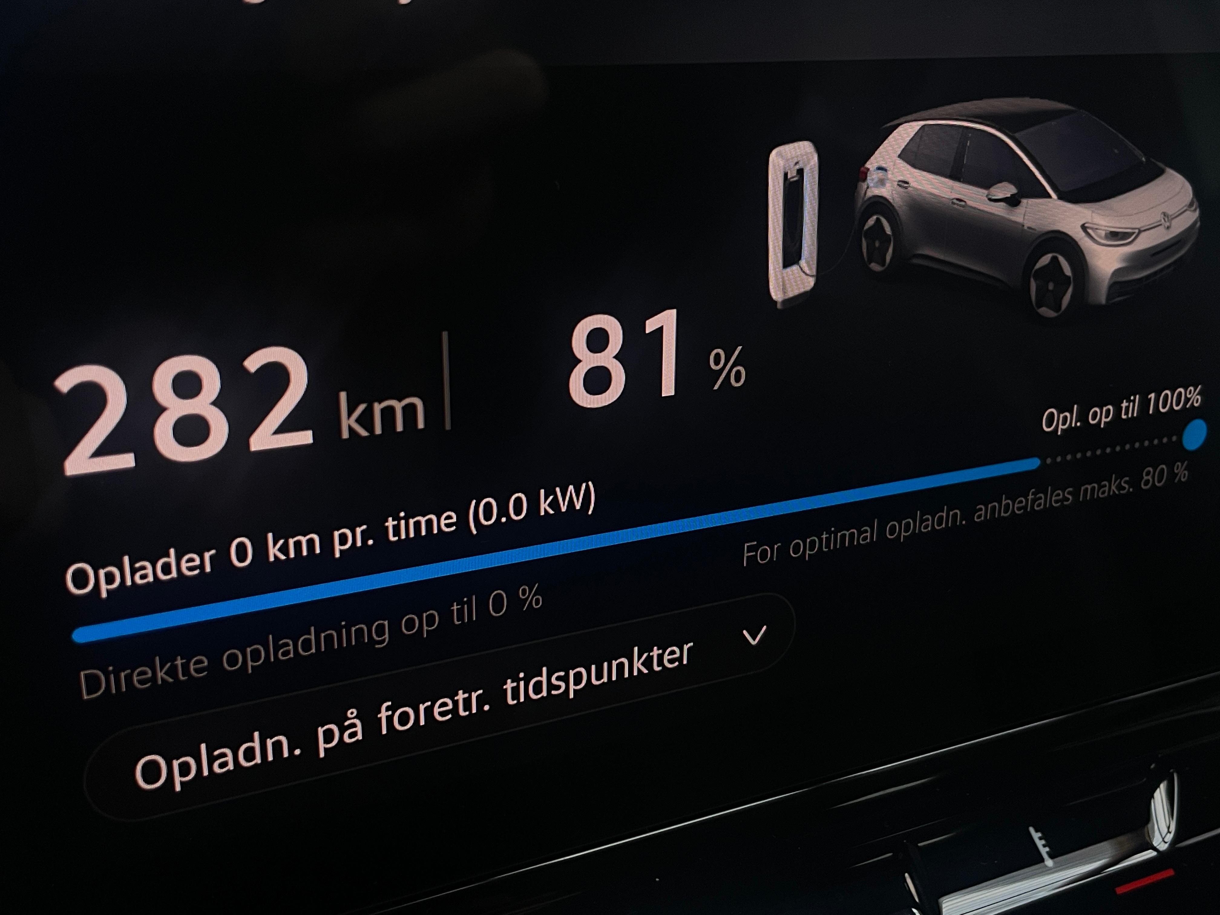

I bilens display viser den 81%, mens tallet ovenover viser 78,4%.

Yes. Det er derfor man skal have fat i tallene fra styreenheden med et diagnosetool. Displayet er "manipuleret" ... lidt ligesom måleren for kølevandstemperatur på de gamle ICE biler .... og kan derfor ikke bruges til en troværdig beregning.

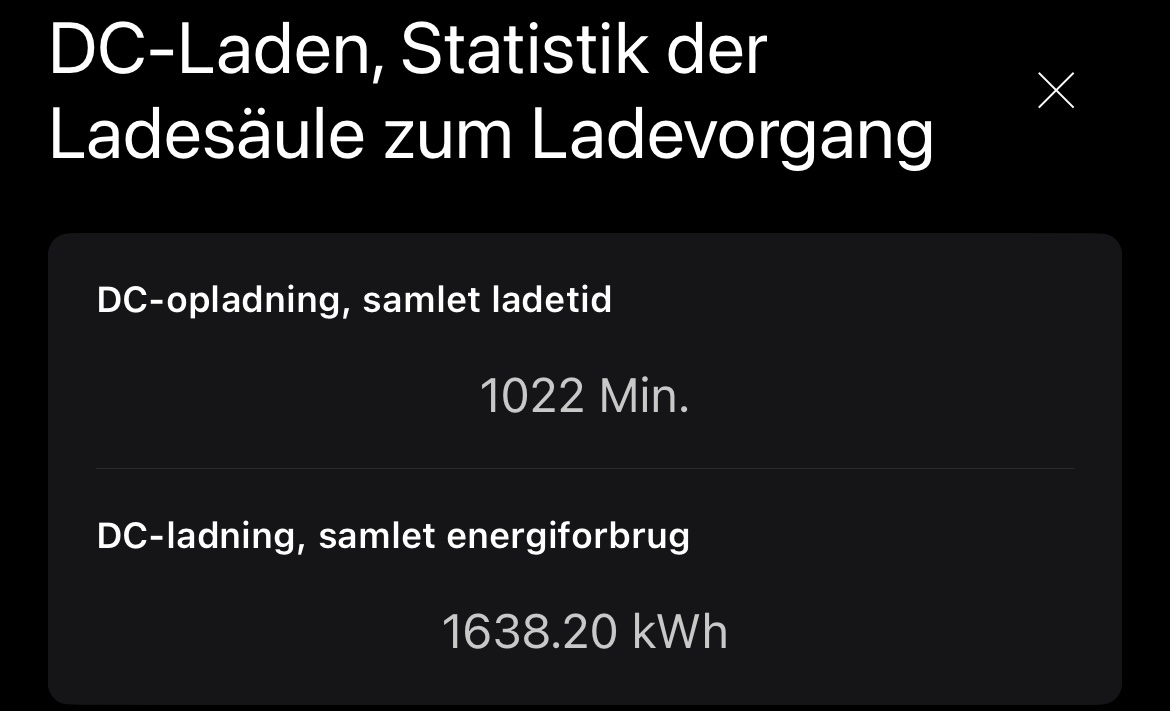

Kan da lige tilføje, at det lykkedes mig at finde frem til hvor meget der er DC ladet, det er i alt 1638,20 kWt. Det er næsten 10% af de i alt 16.624 kWt der er ladet. Da jeg som skrevet nok maksimalt selv har DC ladet 15 gange (af måske 40 kWt), kan jeg regne ud dem er DC ladet ret meget det første år inden jeg fik den. Faktisk må den hovedsageligt være DC ladet, da den kørte ca. 7500 km og der er ladet omkring 1000 kWt.
Tror faktisk også dem stod med tæt på 100% i butikken da jeg købte den, det er den sikkert også ofte blevet ladet til det første år, og har så oven i købet måske ikke kørt så meget. Så den har nok taget en smule tæsk på ladefronten i det første leveår.

16624,608 kWh på. 15953,839 kWh af. Gad nok vide hvor de resterende ca. 671 kwh er blevet af? Det er alligevel i omegnen af 4% der er 'væk'

@Avatar ja det er da et godt spørgsmål. Kan det måske være brugt på klimatisering af bilen? Har haft den til at klimatisere bilen 9 gange hver uge de sidste 3 år. Nogle gange sidder stikket i, nogle gange gør det ikke.

Nu ved jeg godt hvor de 4% er blevet af - jeg skulle bare afprøve om der var en reaktion... ;)
En battericelle har en indre modstand hvori der vil være et effekttab, både ved op- og afladning af cellen. Jeg er ganske sikker på den væsentligste del af de 671 kWh er blevet til varme - ønsket som uønsket - i batteripakken.
Men alligevel 4%.
Vil svare til der drypper 1,6 liter benzin under ud af tanken, hver gang der tankes 40 liter dino henne på stationen. Det tror jeg alligevel der ville komme miljømyndighed efter hvis det var fakta.

Du har ganske sikkert ret, jeg vidste det tydeligvis ikke. :)
Men nu heller ikke noget jeg bekymrer mig synderligt over. Som nævnt tidligere, går jeg ikke specielt meget op i hvordan selve batteridelen fungerer. Var egentlig bare interesseret i hvor meget kapacitet min bils batteri havde tabt (hvis der var en nem måde at se det på).

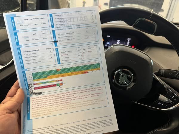

Indlæg af HansH » 27. jun 2025, 06:32

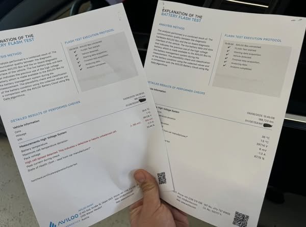

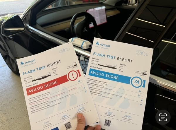

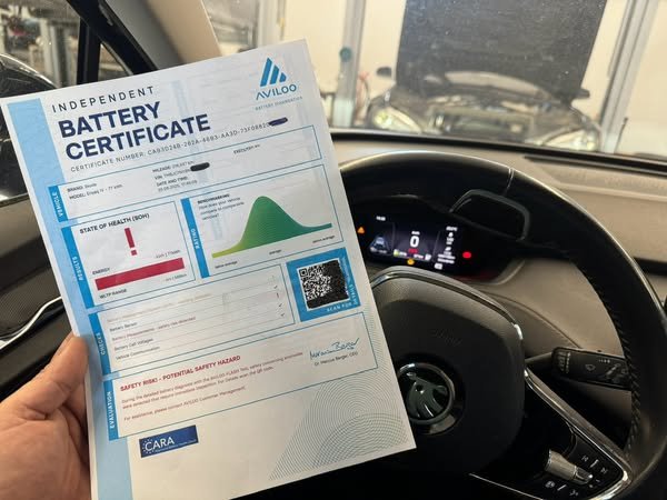

I dette opslag på fb, forklarer EV Clinic Berlin lidt mere om hvad Aviloo testen kigger på mht at beregne et HV-batteris SoH på en så fyldestgørende måde som muligt
Derudover hvad man yderligere kan gøre mht mekanisk inspektion/test.
Det er desværre privat gruppe .. og på tysk... Men jeg har lige tyret teksten igennem google translate herunder og pudset lidt efter.
https://www.facebook.com/groups/2594340 ... 9734680294
Battericertifikat fra EV Clinic
Overvejer du at købe en elbil og spekulerer på, hvordan du pålideligt kan kontrollere tilstanden af ​​højspændingsbatteriet? Vi stod også over for denne udfordring i starten. Den såkaldte SOH-værdi (State of Health) bruges ofte som et mål for batteriets tilstand, men den repræsenterer kun en del af de relevante parametre. I praksis er det sket, at køretøjer er gået i stykker på vej hjem, selvom de har bestået batteritesten. Af netop disse grunde har vi bevidst ikke tilbudt denne service i lang tid.
Først og fremmest ønskede vi at forstå emnet i dybden – og derefter give nuværende og fremtidige elbilsejere objektiv information. Vores erfaring viser:
For en meningsfuld vurdering af batteriets tilstand kræves et værktøj, der aflæser følgende parametre:
• Cellespændinger
• Resterende kapacitet
• Intern modstand
• Kilometertal
• Spændingsafvigelse
• Kapacitetsafvigelse
• Intern modstandsafvigelse
Efter vores mening er disse de afgørende værdier for at vurdere, hvilken fase af EOL-cyklussen (End of Life) batterisystemet befinder sig i.
Enhver, der har fulgt os et stykke tid, ved: Det centrale spørgsmål, når det kommer til en defekt, er ikke, hvad der er i stykker – men om den kan repareres. En batteridefekt i sig selv er sjældent det største problem. Kritiske problemer opstår, når reservedele mangler, eller batteriet allerede er i en fremskreden EOL-fase – så øges den interne modstand, og kapaciteten falder under kritiske grænser, hvilket gør en bæredygtig reparation ikke længere omkostningseffektiv. I sådanne tilfælde er den eneste mulighed normalt at udskifte hele batteripakken – hvilket påvirker køretøjets værdi betydeligt.
En yderligere kompleksitet er, at der ikke er nogen officielle EOL-grænser for hver model – her er vi afhængige af vores interne, dokumenterede casedatabase.
Hvad er egentlig pointen med en "Batteritilstandstest"?
Fra vores perspektiv: Den giver et klart overblik over den aktuelle tilstand og hjælper med at vurdere, hvor tæt batteriet er på at nå slutdatoen.
Hvis batteriet kun er i begyndelsen af ​​sin slutfase, og defekten er lokaliseret (f.eks. en enkelt celle), er der en god chance for en bæredygtig og omkostningseffektiv reparation.
Ud over de digitale parametre er følgende punkter også afgørende for visse batterisystemer:
• Tryktest inde i batteriet for at detektere mulig fugtindtrængning
• Mekanisk skade og deformation (den såkaldte mekaniske batteritilstandsprofil)
Eksempel:
Selv hvis SOH-værdien viser 100 %, gør fugtindtrængning objektivt batteriet defekt.
Tesla tolererer deformationer på 4-8 mm, mens Fiat og Mercedes tolererer 0 mm – afhængigt af producenten kan sådanne afvigelser føre til afvisning af garantien. Der er også en sikkerhedsrisiko, som f.eks. med EQB-modellen.
Derfor tilbyder vi nu to målrettede testtjenester:
✅ Aflæsning af de digitale batteridata
✅ Vurdering af slutfasen
✅ Udstedelse af battericertifikat
Valgfrit yderligere:
✅ Visuel inspektion af batteriets bund
✅ Trykprøvning (hvis muligt)
Dette certifikat giver en transparent vurdering af batteriets tilstand. Baseret på de aflæste parametre og kilometertallet giver vi en grov vurdering af funktionaliteten – samt reparationsmulighederne i tilfælde af potentielle fremtidige fejl.
Konklusion:
Køretøjets værdi afhænger i høj grad af batteriets tilstand.
Vores certifikat gør beslutningen om at købe eller sælge meget lettere – det erstatter dog ikke en producentgaranti.
