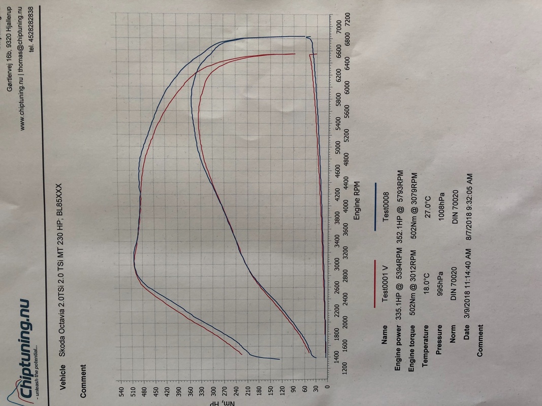

Det self altid en smagssag. Jeg vil dog helst havde lyden fra udstødning istedet for indsugning. Men R600 incl slange og inlet pipe gjorde da min vrs smed 17hk mere. Ikke samme dag, men samme felt. Plus den dag den blev målt med insugning og det var en ret varm august dag
. Min er målt og kørt ind af Thomas Landberg.

Det synes jeg alligevel er et rigtig pænt resultat af et indsugningskit. 17 hk er da alligevel en del bare på det.Mikesorensen skrev: ↑10. okt 2019, 14:19Det self altid en smagssag. Jeg vil dog helst havde lyden fra udstødning istedet for indsugning. Men R600 incl slange og inlet pipe gjorde da min vrs smed 17hk mere. Ikke samme dag, men samme felt. Plus den dag den blev målt med insugning og det var en ret varm august dag. Min er målt og kørt ind af Thomas Landberg.

Ja helt sikkert og mærkbart
Og jeg tror det er en blanding af større rør, “åbent” større filter som jo så er lukket inde og suger kold luft fra hele fronten. Så filteret ikke får varmen fra motoren. Så ergo må minus være mindre lyd og plus må være større effekt
Det dog kun det jeg tror og ikke noget jeg har fået atvide

Var det kun selve indsugningen du havde på, eller var det også inlet delene?Mikesorensen skrev:Ja helt sikkert og mærkbart.

Jeg skiftede inlet pipe, slange og indsugningen. Mgl muffler delete , den har jeh ikke rigtig luret endnu hvad godt den gør
Bestilt ved Michael Ernst fra nap.dk - konge service og super god pris. Sparede en del kontra Vagtuning.dk
