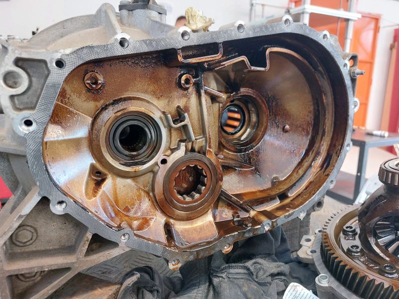

Kølervæske lækker internt i E-tron´s bagerste motor.

Men.. er det nu samme problematik som denne tråd er startet op på ?
Som jeg forstår tråden her, går det på indtrængende vand i elmotoren.
Den servicekampagne der er vist i screenshot'et snakker om olie der løber ud.

Kan du få ny motor i for og bag på denne indkaldelse så er det jo bare med at benytte sig af det.HansH skrev: Men.. er det nu samme problematik som denne tråd er startet op på ?
