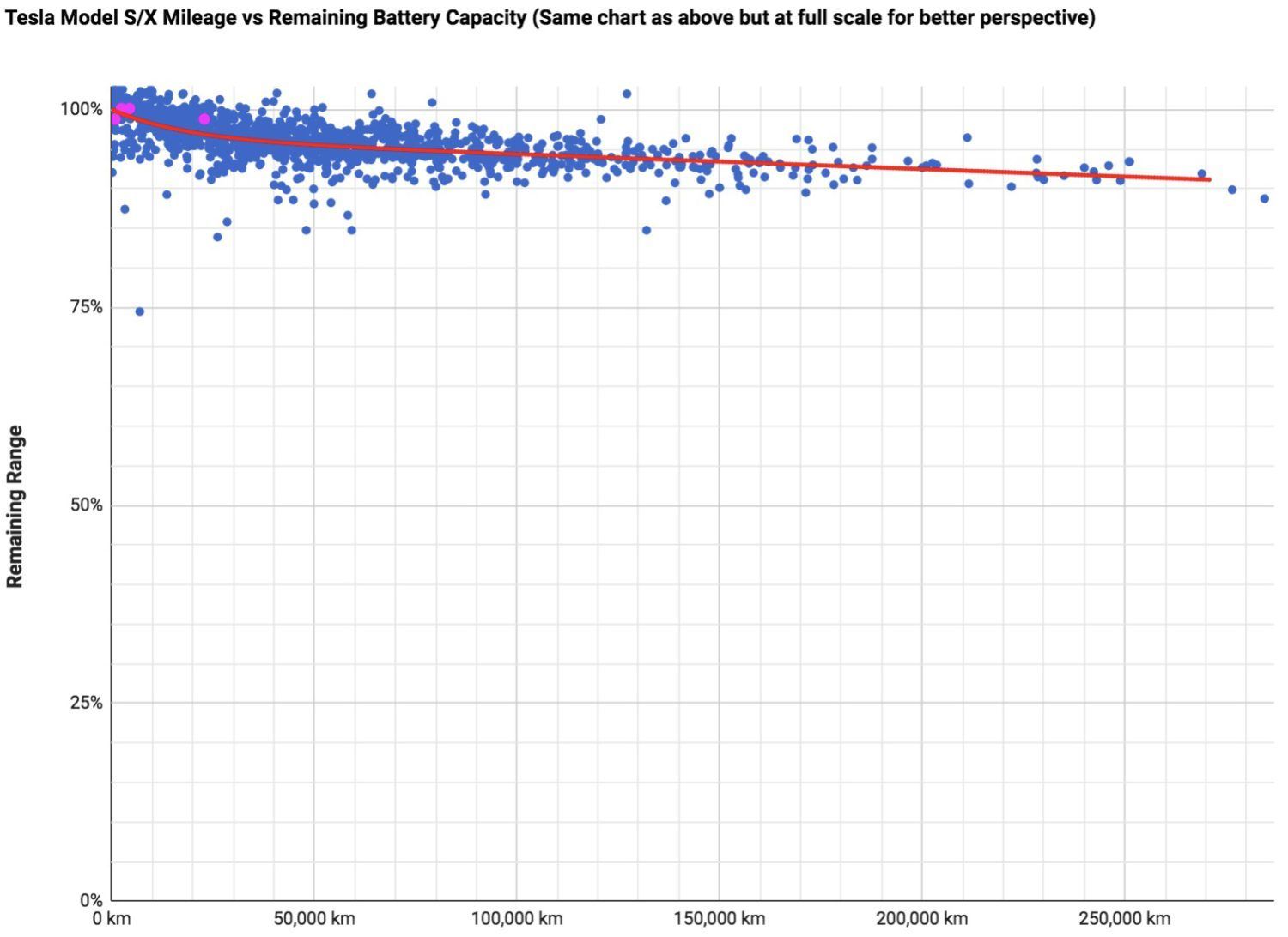

Som jeg ser det, så viser de tal der kommer frem, at man ikke nødvendigvis skal være bekymret.
Nedenstående graf er for en mængde Model S/X og tænker at når man kommer op i sådan et antal biler, så vil størstedelen lade til de anbefalede 80% og de vil kun lejlighedsvist lynlade.
Der hvor det typisk går galt, det er hvis en bil har lynladet rigtig meget.
Eller på f.eks. de mindre biler, hvor 1. Batteriet er ikke ret stort f.eks. kun 24 kWh = Mange vil have en tendens til ofte at lade til 100% og samtidigt kører batteriet næsten tomt, og nærmest gøre det på daglig basis. Det kan batteriet ikke li.
Når du så oveni har en bil uden køl/opvarmning af batteriet, så går det helt galt.
Men køber man en bil med et 80 ish kWh batteri og en ordentlig batteri management, så vil sandsynligheden for at der er noget galt, ikke være ret stor.

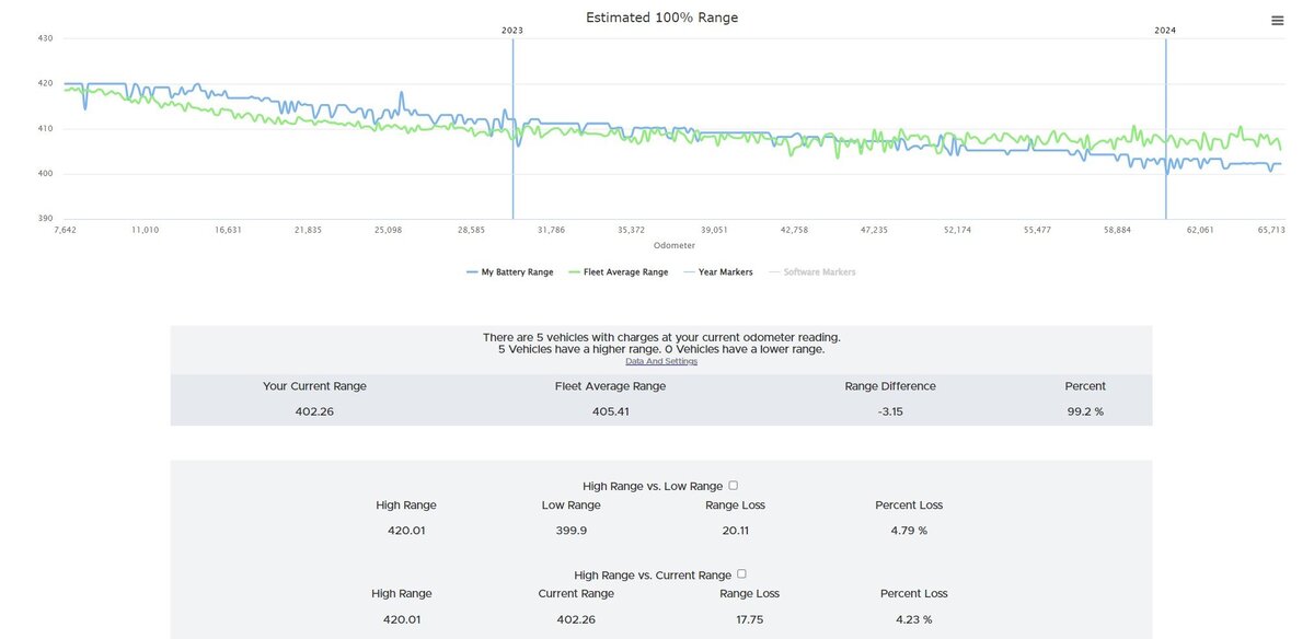

Min Model 3 med LFP batteri har mistet 4,23% range over ca 2 år og næsten 60.000Km med 309 opladninger til 100% samlet antal opladninger er 442.
Det er vel egentlig ok degradering, så tænker at Teslas anbefaling om at lade 100% er ok
Skærmbillede 2024-03-06 172229.jpg (51.06 KiB) Vist 2810 gange
Har dog ikke kørt bilens egen SoH test, som laves via servicemenuen.

Ja, det ser jo rigtig fornuftigt ud. Men det underbygger nok teorien om at det er et bevidst tradeoff. For selvom resultatet måske er en anelse bedre hvis man ikke lader den til 100% hver gang, så er vi nede i en størrelse hvor den øgede anvendelighed nok vægter mest for de fleste.
