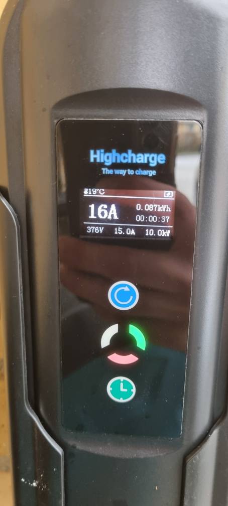

Er der nogen der har et bud på hvorfor den kun lader med 10kW? Tror aldrig jeg har set den på 11kW
