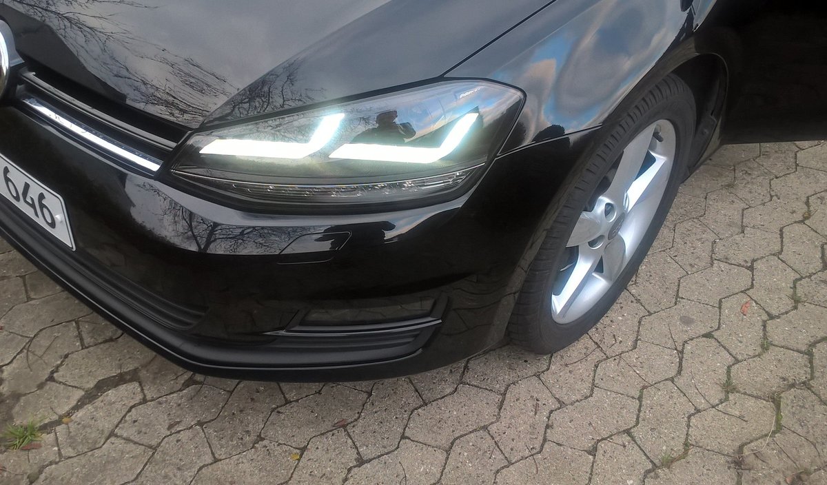

Erlingvj - skal du så ikke ha lavet din chrom stribe sort?
Overvejer selv det samme ;)

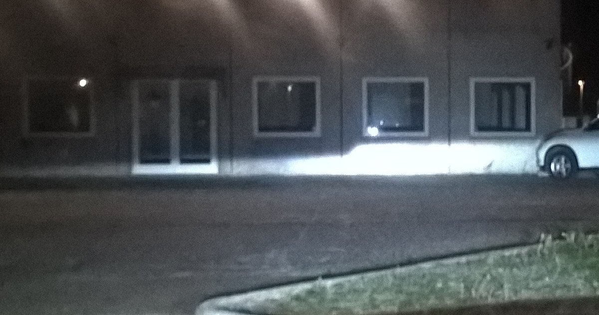

Har målt Halogen (Philips Xtreme Vision + 130) versus Osram LED.
Lige under lys/mørke grænsen på vægen (midt mellem lygterne).
Halogen: 65 lux
LED: 88 lux (øverste foto)

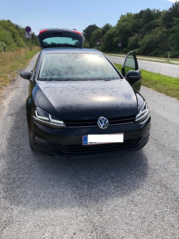

Så fik jeg mig endelig taget sammen til at købe dem. Dog sendte de forkert model til at starte med, så der gik lige yderligere 2 uger før jeg fik dem. Men meget hurtige og nemme at snakke med. Fragt tid var os 3 dage.
Shit en upgrade, virkelig lækker lys Osram har lavet, meget bedre end OEM halogen, hold nu op. Og så er de bare piv frække, og plug n play. Jeg har valgt chrome edition som jeg er fuldt tilfreds med :D
