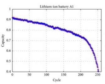

Hvis jeg lige skal vurdere lidt på batteriteknologien som bruges, så vil jeg vurdere at de celler som VAG, BMW, Polestar + div andre bruger er 500 cycle batterier og Tesla's 4680 er måske 1.000 - 1.500 cycle.
Man skal så forstå først hvad en cycle er. En cycle er ikke en opladning. En cycle er 0 - 100% opladning. Så hvis du lader din bil fra 25 -> 75% to gange, så har du brugt en cycle.
Med Lithium Ion er det sådan, at der er ca. en faktor 5 i antal cycle om du lader 10-80% eller om du lader 0-100%.
Det betyder, at hvis du tager et VAG batteri og kører 0-100%, så kan du lade det ca. 500 gange før du rammer 70% kapacitet. Derimod hvis du kører 10-80%, så kan du lade 2500 gange før du rammer 70%. Af den grund 80% "battery care" indstillingen. Hvis du så som de fleste nok mere kører 25-80%, så får du endnu flere cycles.
Lad os regne på det.
VAG batteri 500 cycles.
Vi lader kun til 80% typisk. Vi får dermed 2500 cycles. 2.500 x 300 km snit = 750.000 km levetid.
Vi lader til 100% hver gang. Vi får dermed 500 cycles. 500 x 400 km = 200.000 km levetid.
Så derfor tror jeg VAG giver 160.000 km garanti, for en hurtig ladning tæller måske som 2 cycles da de er hårde ved batterierne.
Det andet tal du nævner 320.000 km, har tidligere hørt i forbindelse med det Tesla kalder million mile battery.
Ja med det mener de, at det er lykkes dem at lave et 800 cycle batteri -> fordi 800 x ca. 400 km snit = 320.000 km @ 100% charge -> x5 -> 1.600.000 km (1 million mile) @ 80% charge.
Jeg synes det er en sund arkitektur at tage det fra den vinkel, for det betyder at hvis du som bilkøber lader til 80% i hverdagen, så er batteriet stadig frisk den dag resten af bilen er skrot.
Men tag det med et gran salt, for måske vurder jeg forkert. VAG batterierne kan lige så godt være 250 cycle batterier og 4680 fra Tesla være 500 cycle.
For hvis VAG's batterier er 250 cycle og de regner med f.eks 1/3 er hurtig opladning:
Så får man ca:
80 cycles til hurtigopladning = 80/2*400 = 16.000 km
170 cycles * 5 AC = 850 cycles * 300 = 255.000 km
Total = 271.000 km realistisk levetid.
Men når man som elbil ejer hører om, at man har købt en bil med et batteri der har 250 cycles, så er man lige ved at få dårlige nerver. Men lige præcis derfor er det så afgørende hvordan man bruger batteriet. Fossil -> el er ikke bare ligetil, for man kan ikke tænke batteriet, som var det en benzintank.

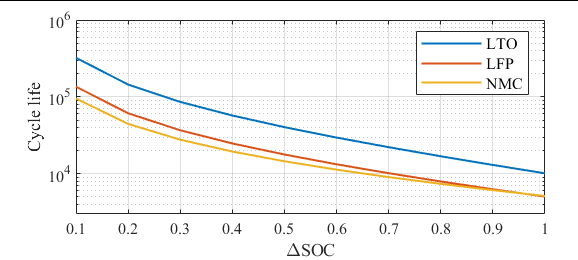

Søren - kan du sætte lidt ord på hvordan den graf skal læses? Det står ikke klart for mig.

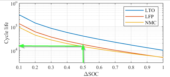

Den skal læses på denne måde. Lad os sige du typisk kører mellem 30 og 80% SoC, så har du en delta-Soc på 50% = 0.5. Det punkt finder du på X aksen. På Y-aksen kan du nu aflæse at du vil få ~15.000 50% cycles ud af dit NMC batteri. Det er jo med et gran salt. Jeg kender ikke parameterne bagved. Hurtig ladning og andre ting er jo ikke taget i betragtning.
- Thor-thor
- Indlæg: 2139
- Has thanked: 29 times
- Been thanked: 992 times
Re: Elbilers batteriteknologi
Kender ikke den specifikke graf. Men de grafer jeg har set om antal/dybde af ladecyklusser er centreret omkring 50% SoC. Så 20% delta plejer at være 40-60%i-s skrev: ↑2. jun 2023, 19:08Den skal læses på denne måde. Lad os sige du typisk kører mellem 30 og 80% SoC, så har du en delta-Soc på 50% = 0.5. Det punkt finder du på X aksen. På Y-aksen kan du nu aflæse at du vil få ~15.000 50% cycles ud af dit NMC batteri.vagcars1.png
