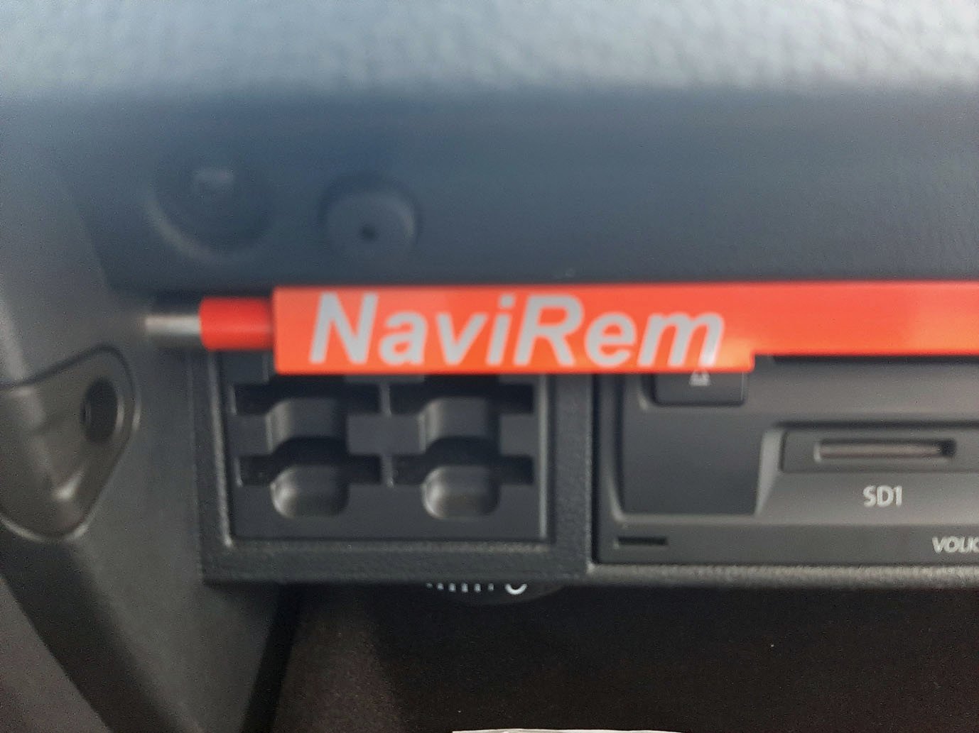

Jeg har for et år siden købt en e-Golf 100kW årg. 22. juni 2020 med Dynaudio (Discover Media Pro system MIB2.5)
vognen er importeret fra Holland og tidligere bruger har fået installeret en NaviRem lås på Radioen.
Min speedometer er analog som jeg gerne vil have skiftet til Virtual cockpit 5G1.920.795.B som jeg mener passer
til min model, men mit første problem er at fjerne låsesystemet, så radioen kan få monteret et lyslederkabel.
Måske er der andre e-Golf bruger som har haft samme problem, og kan give et tips om hvordan man fjerne låsen.

- NaviRem lås monteret på Radioen
- NaviRem-1.jpg (139.25 KiB) Vist 407 gange

Jeg har skrevet 2 gange til firmaet i Holland, men de svare aldrig, måske fordi jeg kunne jo være tyven
carsol Tim siger at måske skal hele hanskerummet adskilles ?

Hvis ikke du vil genbruge den så skær den da over og så det done

Jeg skal ikke bruge NaviRem igen, men så nemt er det nu ikke.
Der er næsten ingen plads til at skære, og så vil jeg ødelægge radioen, samt akslen er af stål.
jeg er næsten sikker på, hvis jeg forsøger at fjerne NaviRem vil fjeren udvide sig.
Der må være en nemmer måde, ved at adskille hanskerummet på en bestemt måde, men hvordan ?

Altså jeg tænker dremel med en skære skive på for der kan nok ikke komme en boltsaks derind, hvis man havde en manual til hvordan det monteres ville man jo nok kunne finde en nemmere løsning muligvis, evt ku man pille plastikcover på siden af instrumentbordet ud og se om man ka nå noget derfra eller hvis man fjerner skærmen fra den vej af.
Selve handskerum sidder kun med torx 20 skruer, men man skal lige fjerne lidt af midterkonsollen også

Lige en afslutning på hvordan NaviRem lås kunne fjernes.
Hele højre side af hanskerummet skulle adskilles, arbejdet fra Holland var professionel lavet, den almindelige tyv
vi få store problemer med at fjerne låsen.
Se billede hvordan låsen var sikkert i begge ender, det tog ca 3-4 timer at få låsen ud, så nu har jeg fået udskiftet
mit analog speedometer til Virtual Cockpit,det er bare flot.
