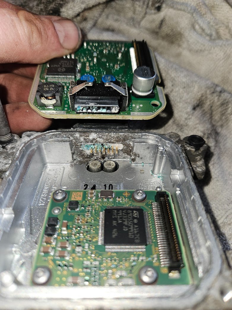

Mht. adaptiv fartpilot, så se lige billedet af en radar knap 10 år gl. Den sad på en Audi, og var temmelig bekostelig at udskifte, så bilen blev i stedet byttet til en Tesla :/
Blot til advarsel - jeg vil selv gå uden om adaptiv fartpilot på ældre biler af den årsag! Keep it simple!

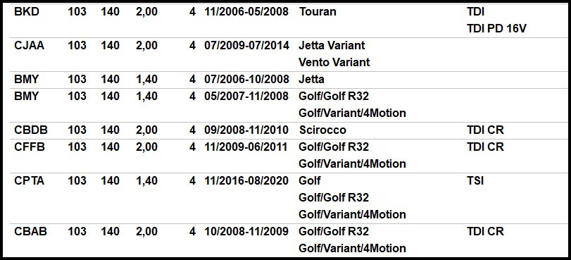

Det er ikke kun én kode. Der er mange.
Men fælles for dem er, som GaSelle rigtigt skrev, at de er 3 bogstaver. CR har 4 bogstaver.
I screenshot herunder kan du se nogle eksempler, og så bør du nu kunne regne ud hvilke der er hvad ;)
(motorkode i kolonnen længst til venstre)
