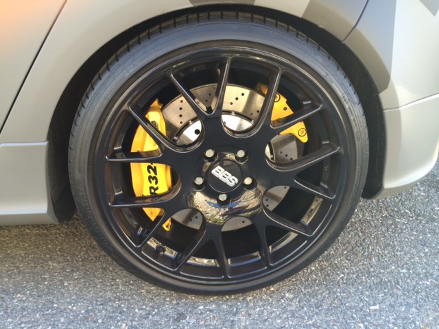

Og gule bremsekalibre..

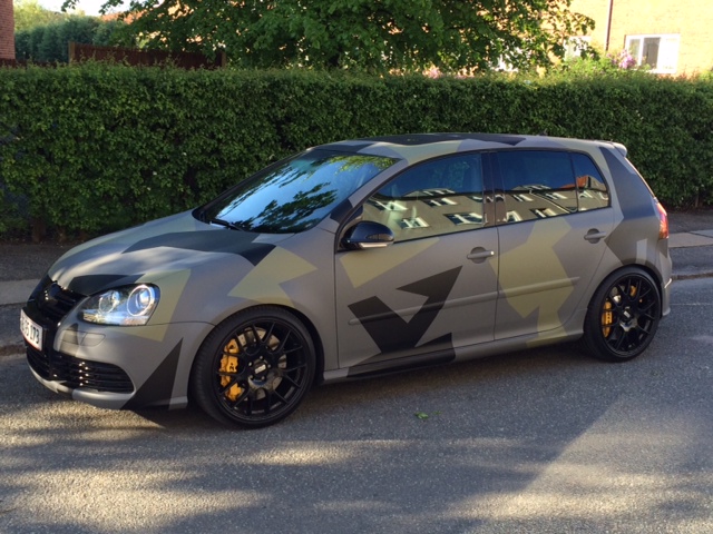

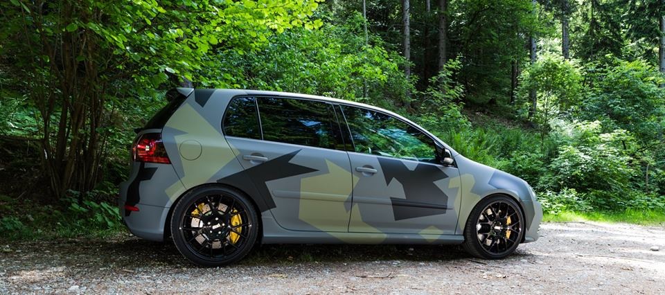

Som tidigere nævnt blev bilen folieret i en gang camo folie. Det skabte en smule røre i andedammen (som forventet), men planen var at prøve noget som ikke var set utallige gange før.

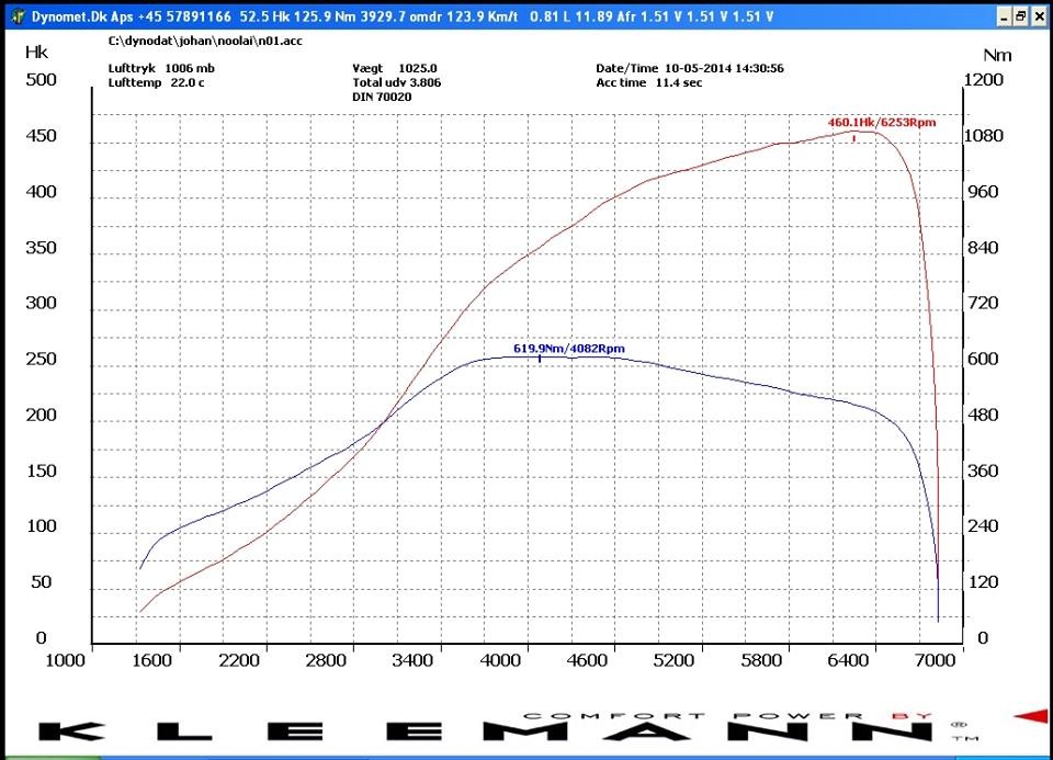

Den var en tur på rullefelt, da jeg er typen der godt kan lide at have dokumentation på hvad bilen rent faktisk har af effekt. Den laver 460hk og 620nm. Så ikke helt de hypper den bør have, men til gengæld lidt mere moment.
Vigtigst af alt så kører den rigtig rigtig fint med det setup.
Jeg var en tur til Wörthersee med bilen hvor den kørte uden at slå en prut forkert. Altså den slog masser af prutter men kun på den fede måde.
Økonomien over hele turen var på 7,4 km/l. Så det var egentlig hvad jeg forventede og meget tilfredsstillende, med tanke på at der måske ikke blev kørt 90 km/t hele vejen.

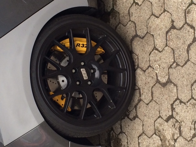

Der er samtidig blevet monteret komplette bremser fra en R8 GT bagpå. Største problem med dette, var at der skulle forholdsvis stor spacer på for at kaliberen kunne være der, der gjorde at dæk og fælg kom så lang ud, så jeg var nødt til at hæve bilen meget mere end jeg havde lyst til. Men det fandt jeg heldigvis en løsning på.

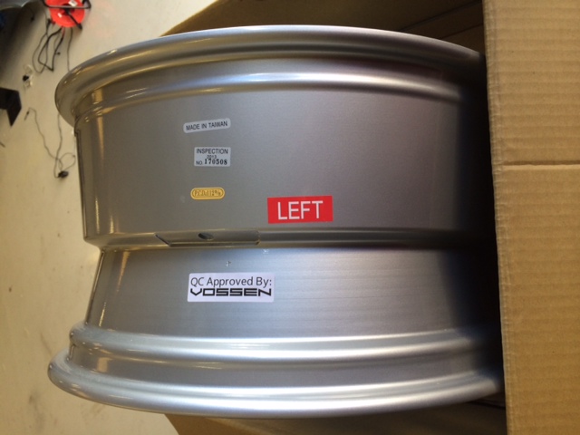

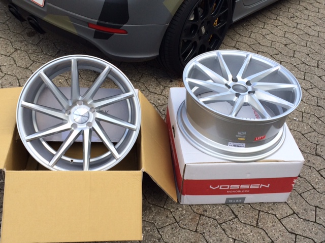

Efter sådan en tur til Østrig, så går man jo og får en masse ideer. Det skete sgu også for mig. Så næste projekt var at bygge bilen bred, så der kunne komme en bred fælg på. Synes den lidt ligner en balletdanser med de "små" 225 dæk på den. Så der blev indkøbt brede skærme fra srs-tec til foran (tak for hjælp, Thomas Falk) og så blev der aftalt tid med pladesmeden til at bygge den ud bagpå.

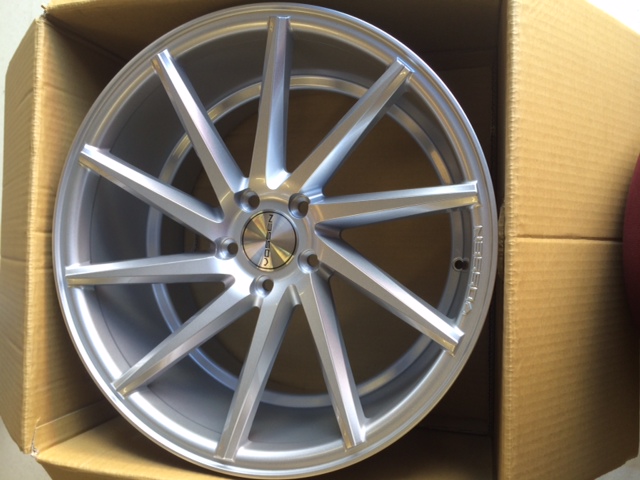

Fælgvalget blev Vossen CVT for de foran skulle være 8,5" monteret med 235/35/19 og bagpå skulle der monteres 10" med 275/30/19. Da den jo trækker på alle 4 hjul, var jeg tvunget til at finde en dækmontering hvor rullediameteren var tæt på ens. Derfor dette valg...
Når bilen nu alligevel skulle bygges bred, så tænkte jeg at måske det var tid til at pille folien af igen. Som sagt, det var noget jeg ville prøve for at gøre lidt anderledes, men fandt samtidig fandt jeg ud af, at det ikke lige var min stil. Så back to basic med farven.
Dog meldte pladesmeden hurtigt ud, at hvis den skulle bygges så bred som planen var, så ville det være et projekt der hurtigt løb op i en tidsramme på et par måneder, da bagdørene skulle trækkes med ud. Det var jeg ikke interesseret i på nuværende tidspunkt, da jeg ikke har lyst til at undvære den så længe nu, da det jo kun er en sommerbil.
Så Vossen fælgene blev skrinlagt i første omgang og bliver til et vinterprojekt i stedet.

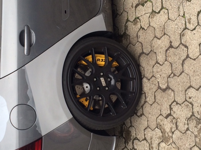

Den blev dog stadig bygget lidt bredere bagpå (ca. 2cm.), så nuværende dæk og fælgmontering kunne være der uden at den skraber oppe i skærmene. De 2cm. har faktisk gjort at jeg har kunnet få bilen skruet 3,5cm. længere ned. Det har jeg været super glad for, og har virkelig gjort meget i det samlede look af bilen, da et høj bil bare er lagngt fra så fed som en lav bil.

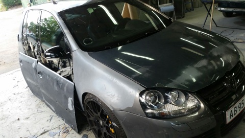

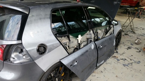

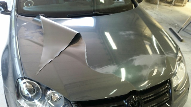

Det blev så et lidt større projekt end forventet. For da vi begyndte at pille folien af, skete der det der ikke måtte ske, nemlig at malingen røg med af!!
Jeg ved ikke hos hvilken maler det er gået galt hos. Faktisk tror jeg måske at bilen er malet inden jeg købte den. Men det har godt nok været et skidt arbejde. Malingen var simpelthen til at pille af i lange flager. Der er simpelthen bare malet oven på, uden nogen for for slibning. Så det der startede med at den bare skulle males der hvor pladesmeden havde arbejdet, så blev det i stedet til (endnu) en fuld omlakering. Eller næsten, for tag og bagklap er ikke taget med i denne omgang. Det har vi valgt at vente med til vinter.
En mindre detalje er at der også er kommet et klimapanel fra en Golf 6 i bilen. Lille update, men gør meget inde i kabinen, hvor man ellers godt kan se at det er en bil der efterhånden har 7 år på bagen.

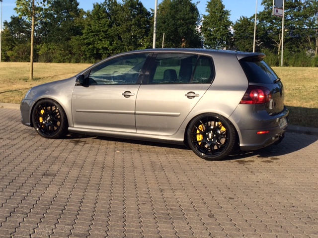

Nu har jeg så heldigvis fundet en maler der virkelig laver et super flot stykke arbejde. For satan jeg synes den er blevet pæn nu.
Det var vist "alt" hvad der er sket med bilen de sidste par måneder.

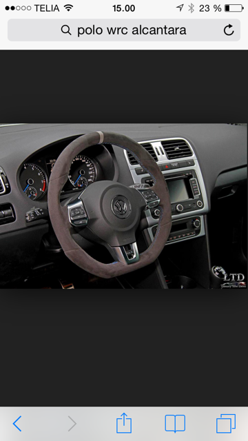

- Alcantara rat med blå syninger fra en Polo WRC

Fuck det ser vildt ud man bare kan hive malingen af - men nu ser den jo ganske nydelig ud ( igen )
