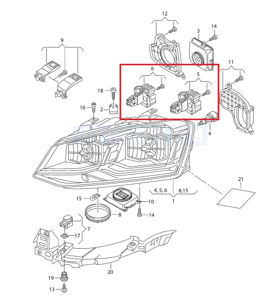

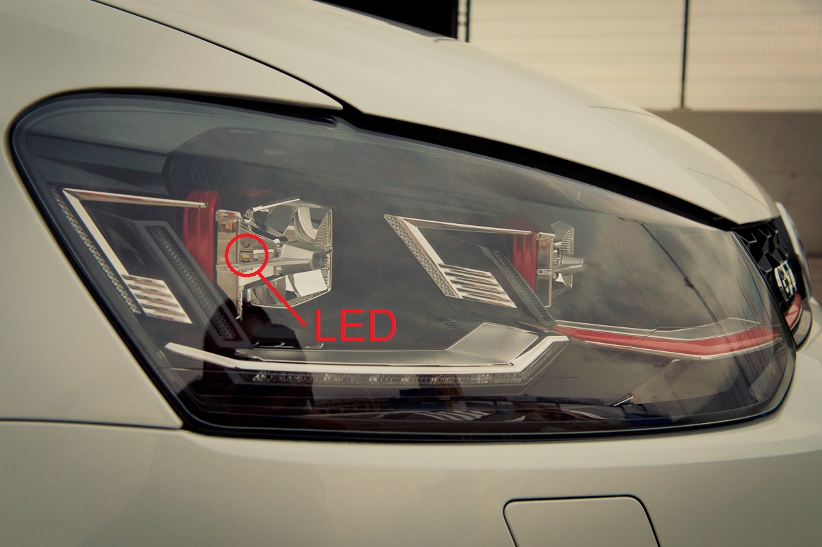

RIX skrev:De led pære kan de skiftes alene eller hedder det nye lygter????
LED sidder på et print midt i lygten og lyser ud til hver side baglæns i parabolerne. Det er ikke en udskiftelig del.
Men da LED holder meeeeeget længere end halogen i normale tilfælde burde det ikke være et problem.
Men der findes et nyt modul (Det nærmeste man kommer en "pære") til henholdsvis nær- & fjernlys hvis nu skidtet alligevel skulle stå af.
Har markeret på billedet her. Der sidder på begge sider af den "stilk" der stikker ud i lygten. Det samme i langtlysparabolerne.
