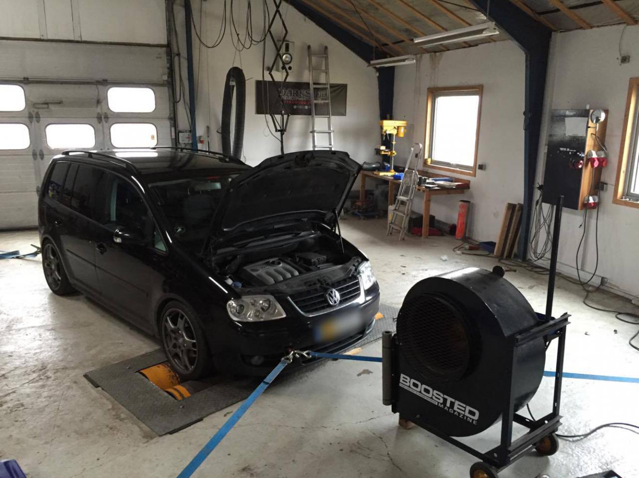

Jeg er stadig ovenud glad for mit felt.
Det er kampestens stabilt og gør helt hvad jeg forventer.
Det er blevet noget bedre end jeg havde turde håbe på.

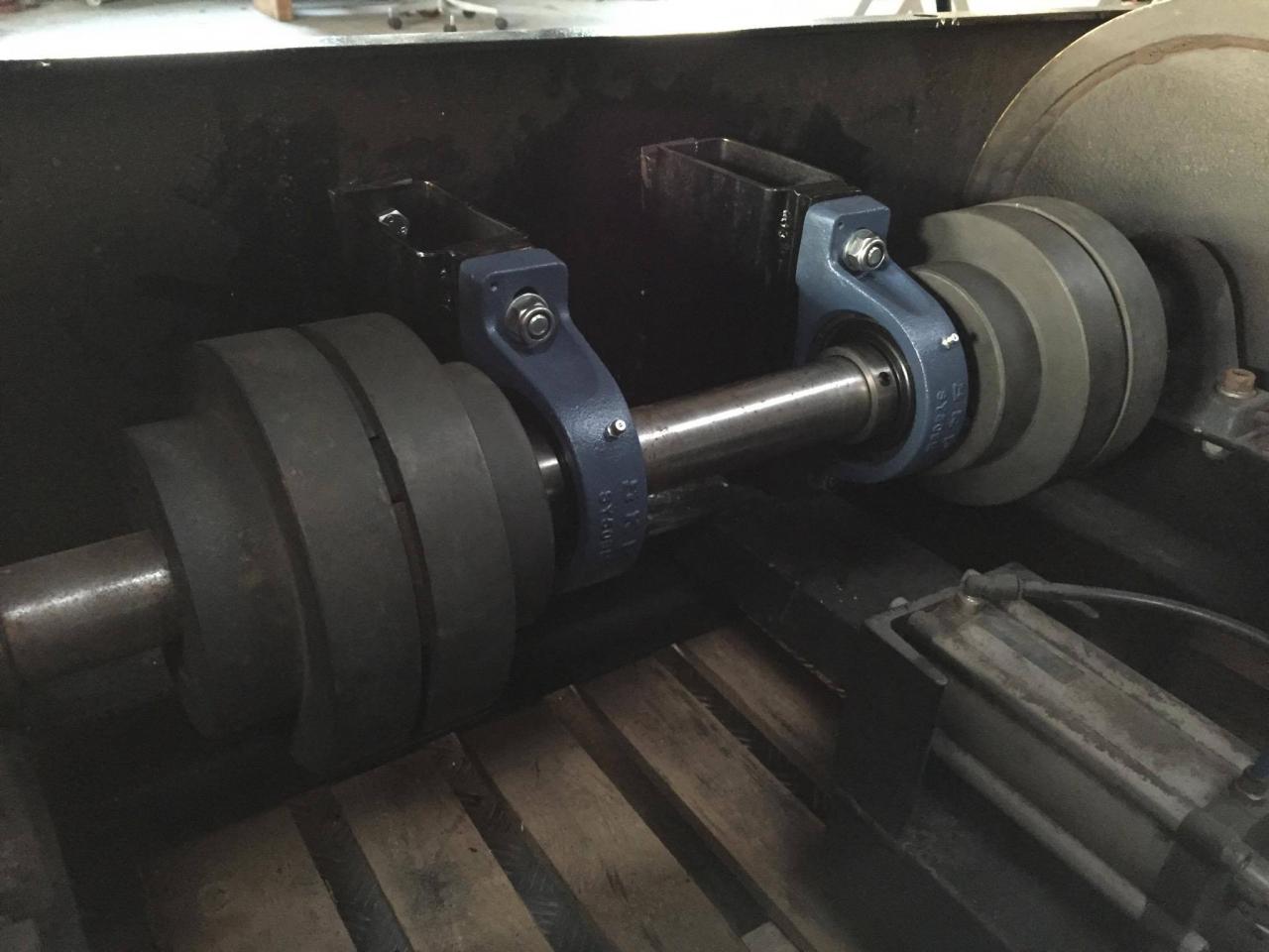

Sidste opgradering.
Nu er det HELT færdigt.
Den aksel der forbinder de to sæt ruller på tværs har altid bare ligget "løst" i klokoblingerne.
Det gav lidt vibrationer men det er hermed slut.
Rart at få feltet hjem igen.
