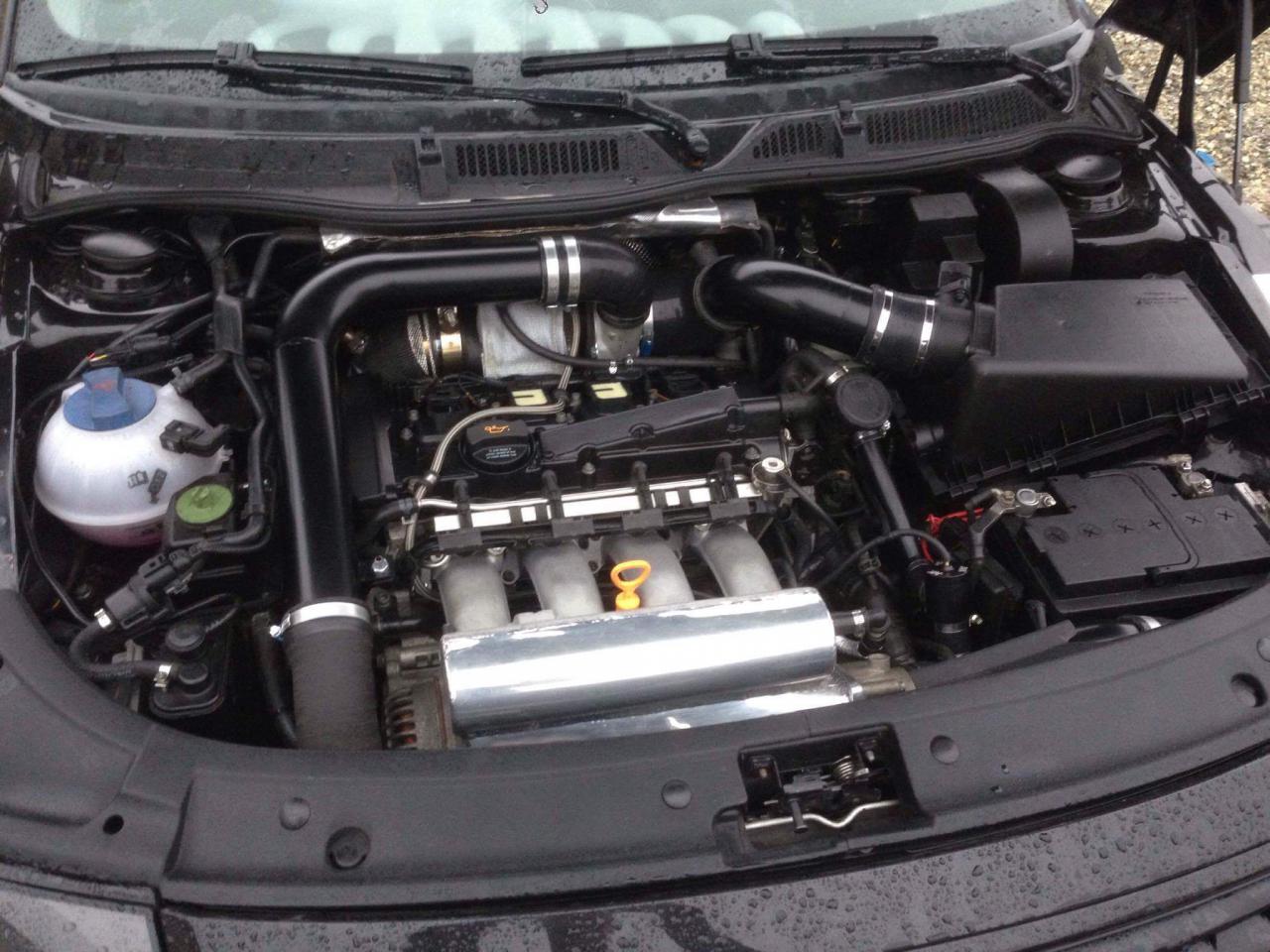

Re: Audi TT - 1,8T Quattro motorprojekt +400 update d 12/01-
Så kom de sorte rør

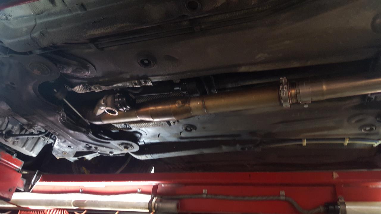

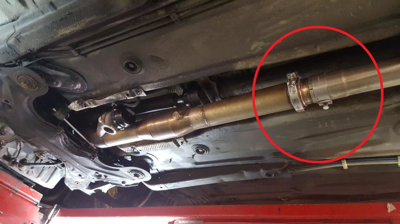

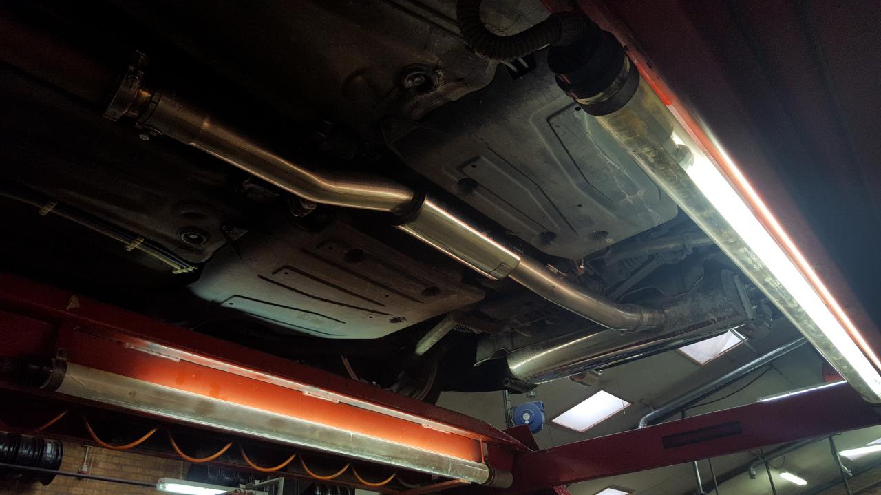

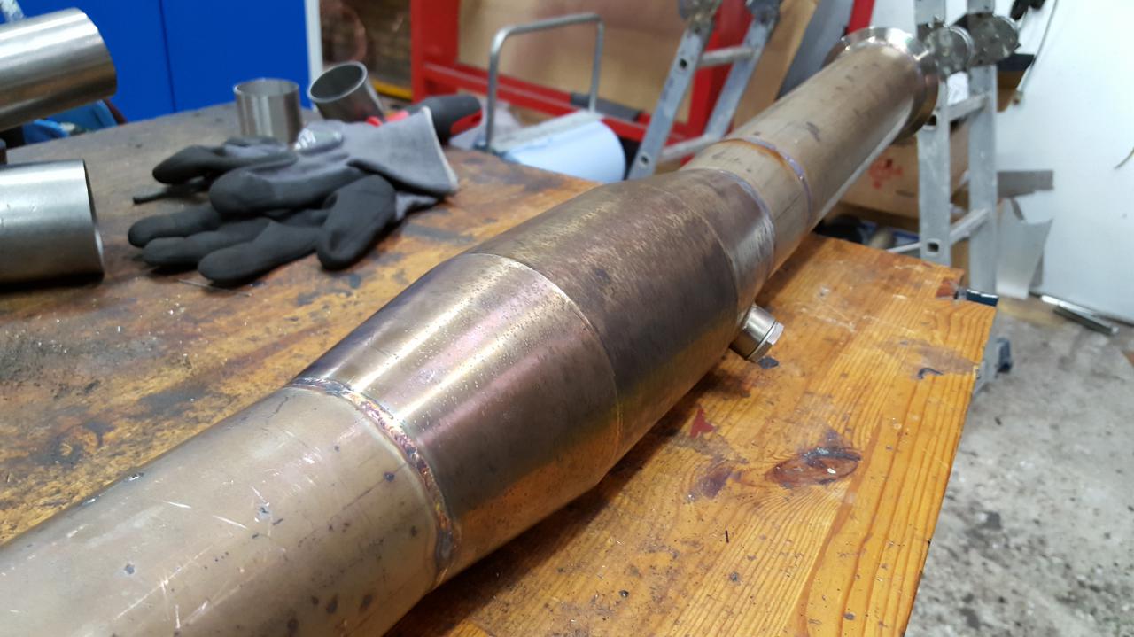

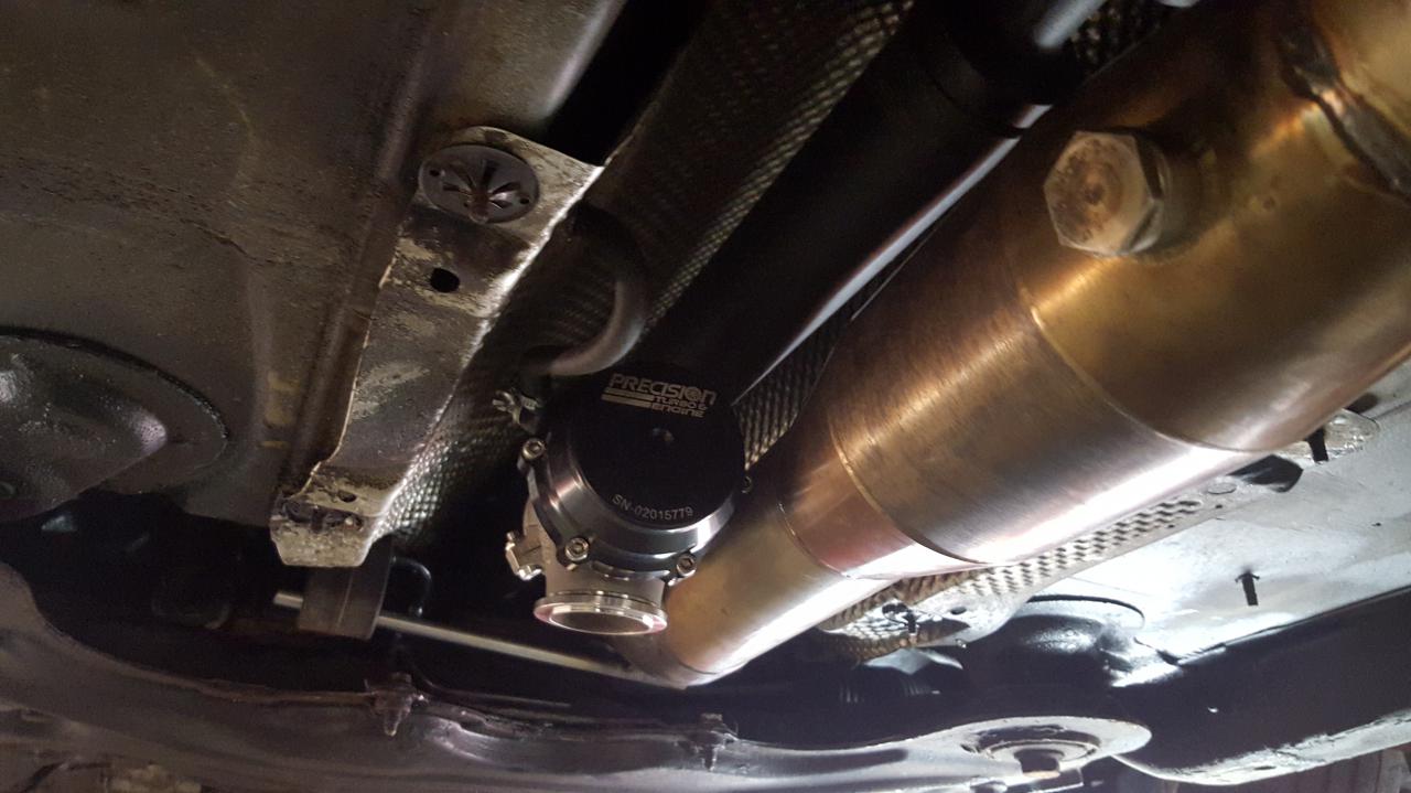

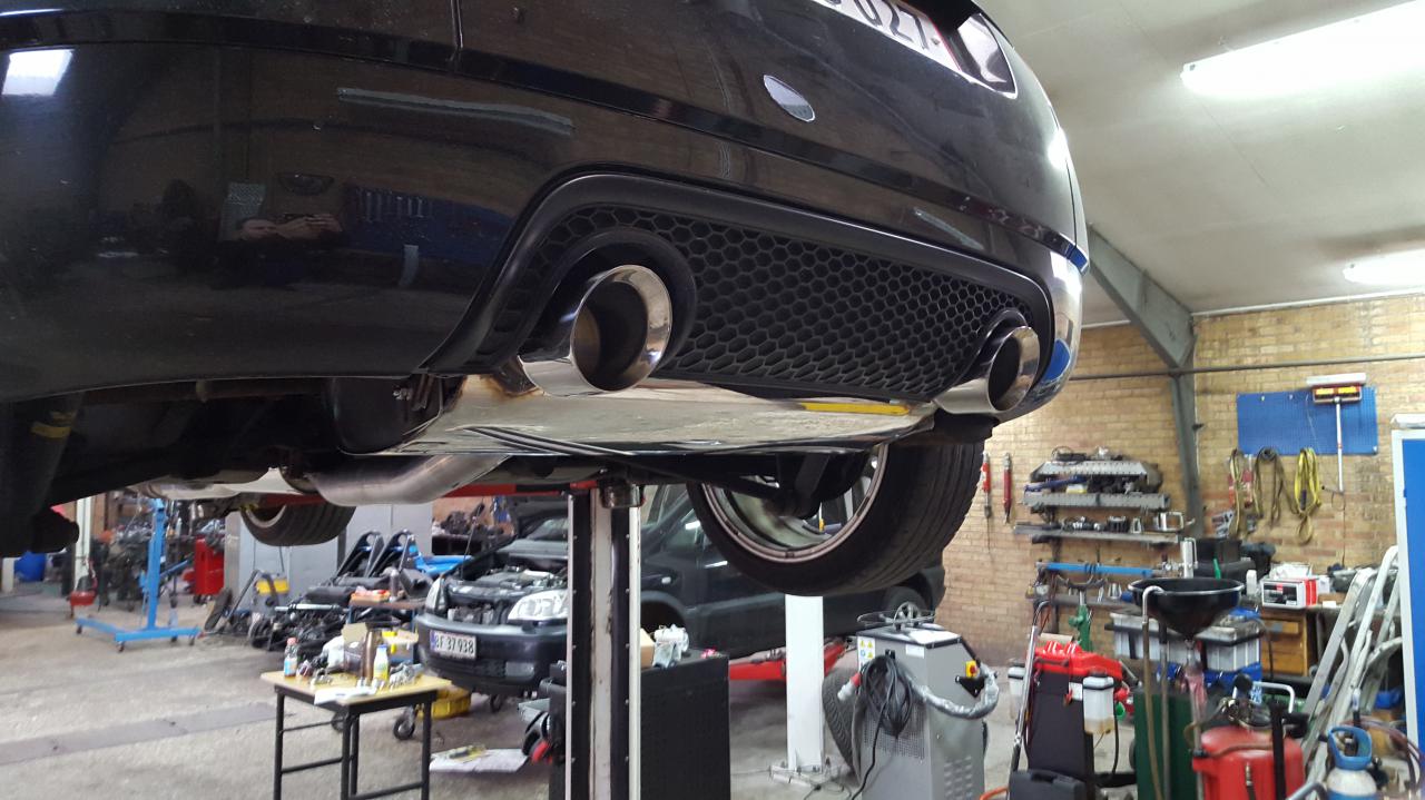

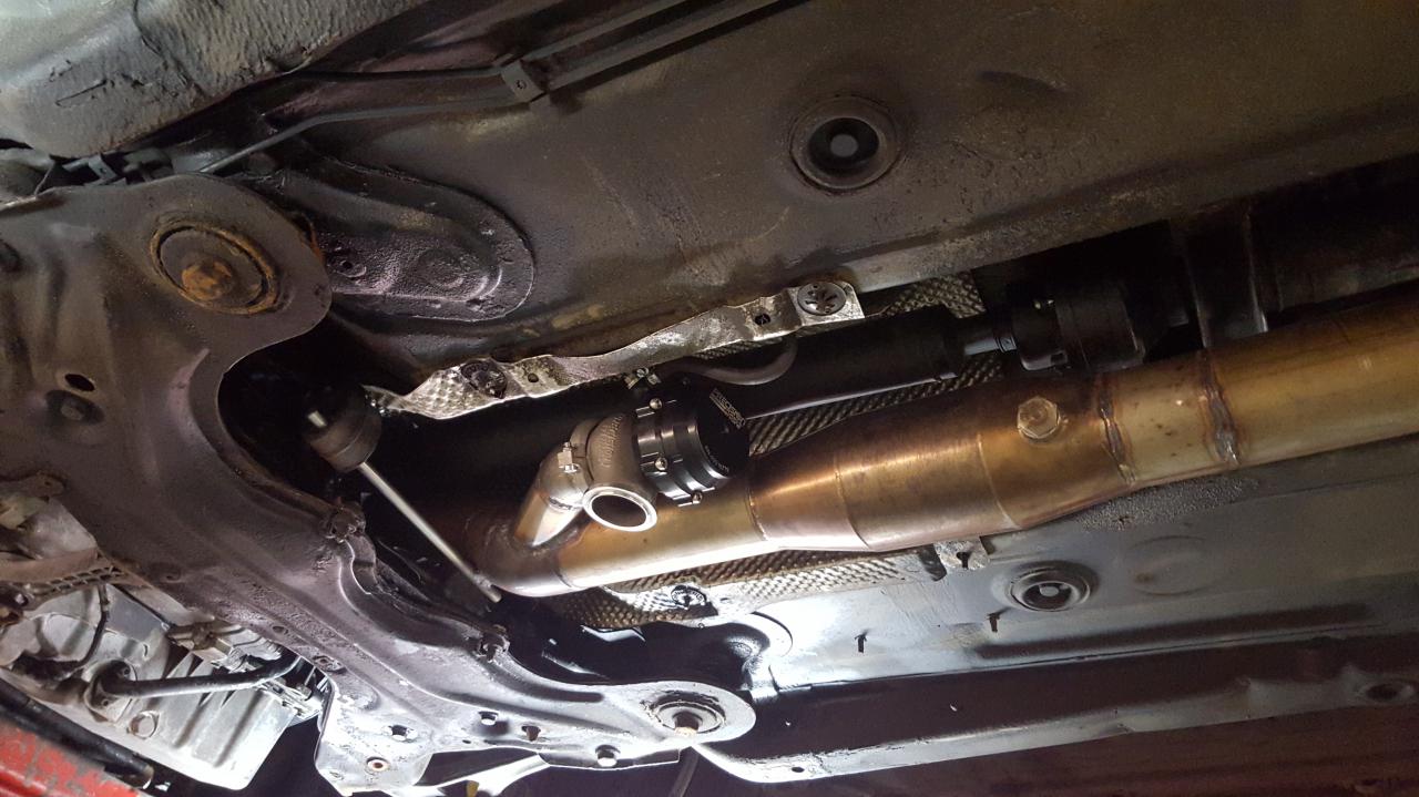

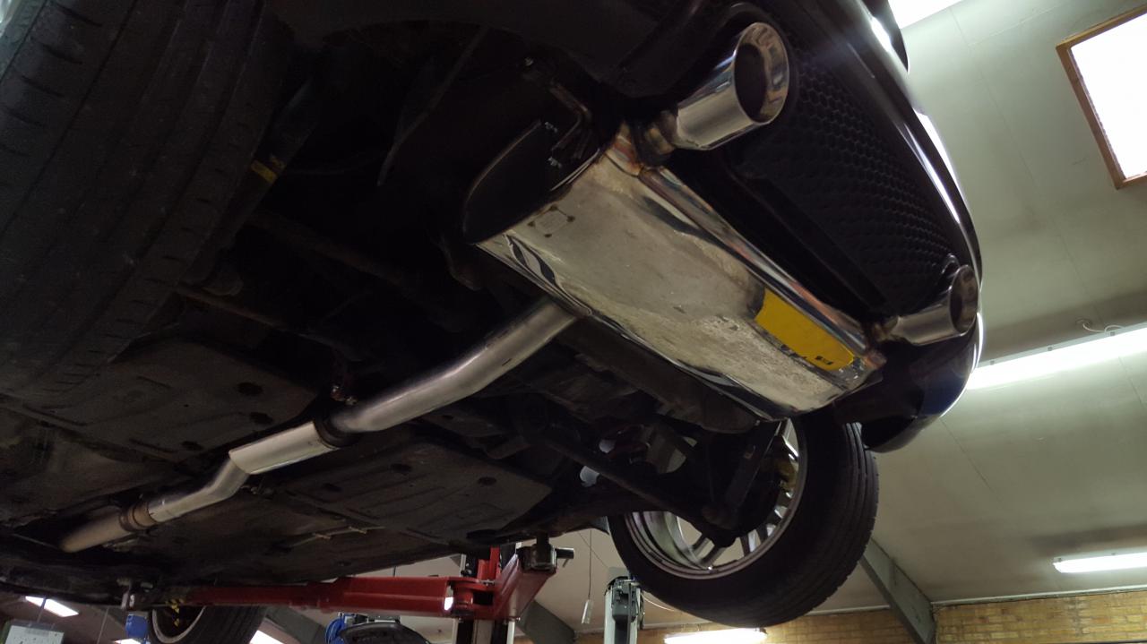

Så skete der lidt igen idag, lidt småjusteringer skulle til.
Gamle udstødning var skudt helt istykker pga Flemming styringen, så der blev købt en komplet Milltek 70mm catback.
Samtidig blev der svejst en katalysator attrap i, blot hvis man møder en emsig betjent.
Samtidig blev der bygget en ekstra 46mm Precision wastegate på, også fungerende som en VUS, alt dette er med henblik på at der nu skal skrue lidt mere op for tændingen og ladetrykket.
Lyden af den nye vus er fuldstændig vanvittigt.
- 20160324_162526.jpg (96.38 KiB) Vist 3301 gange

Lækker afgang ! Men hva f...... er det for et cowboytrick ?
Nicolai Sorensen
- Indlæg: 675
- Tilmeldt: 9. aug 2012, 13:49
- Geografisk sted: Skjern
- Been thanked: 38 times
Re: Audi TT - 1,8T Quattro motorprojekt +400 update d 24/03-
Det kan forklares super simpeltTurbotrim skrev:Lækker afgang ! Men hva f...... er det for et cowboytrick ?![]()
Vi ville ikke svejse i milltekken overhovedet, og da milltekken er 70mm og alt vores rustfrit enten var 63,5 eller 76mm svejste vi en konus på et 70mm samlestykke som fulgte med miltekken, og op i en clamp samling.
Så tænker du nok, hvorfor clamp samlingen?
- men det milltek samlings system, skal udstødningen skubbes så langt bagud for at den slipper, at bagpotten går ud i "vangen" ved bagkofangeren, ergo skal udstødningen ud af alle gummi beslag hele vejen hen til bagpotten, for at få den ud af milltek samlingen hver gang man skal pille forrøret af.
Så fandt vi det bare smartere at lave en clamp, så kan man også lidt nemmere stå med det ene mand.
