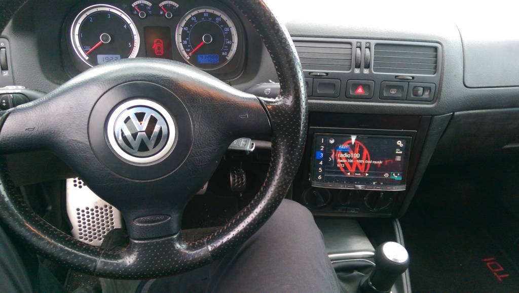

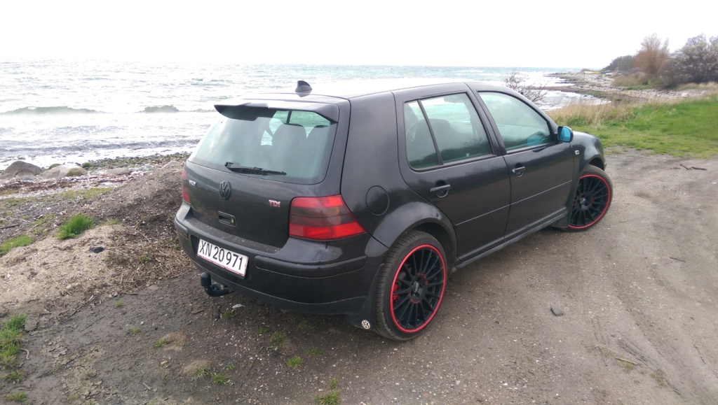

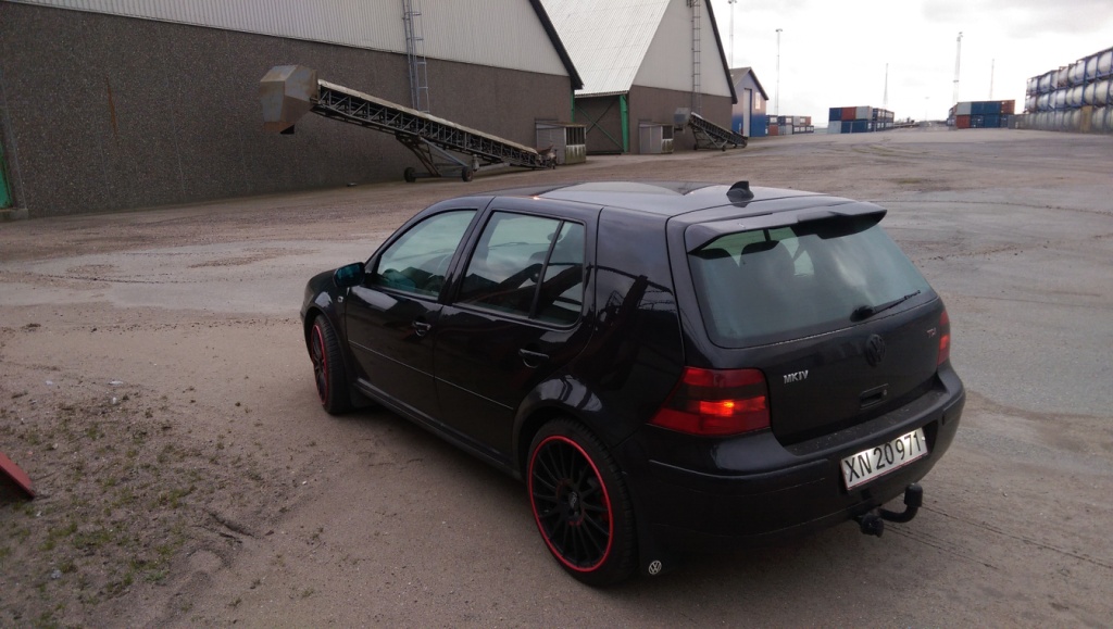

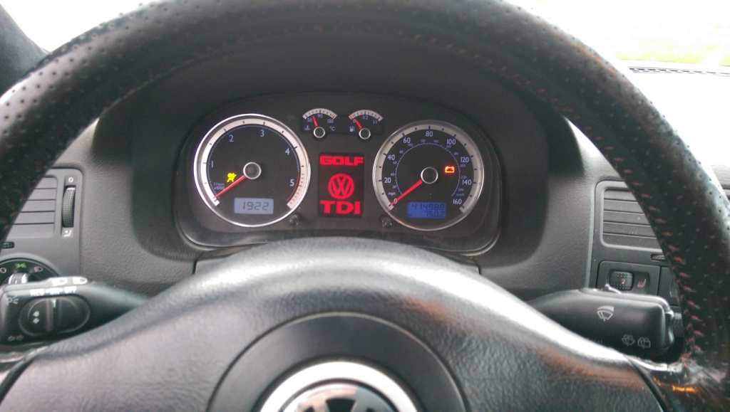

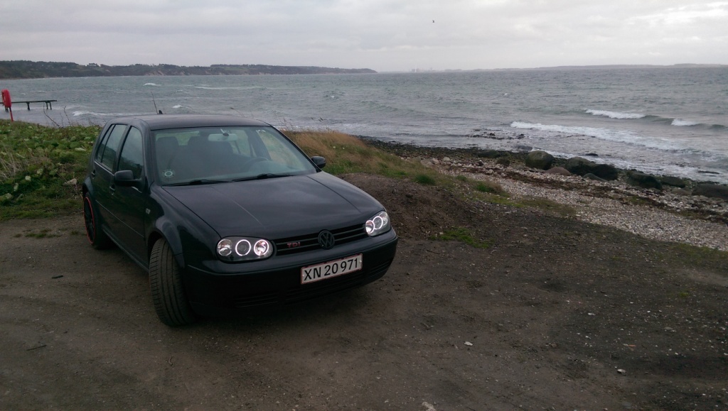

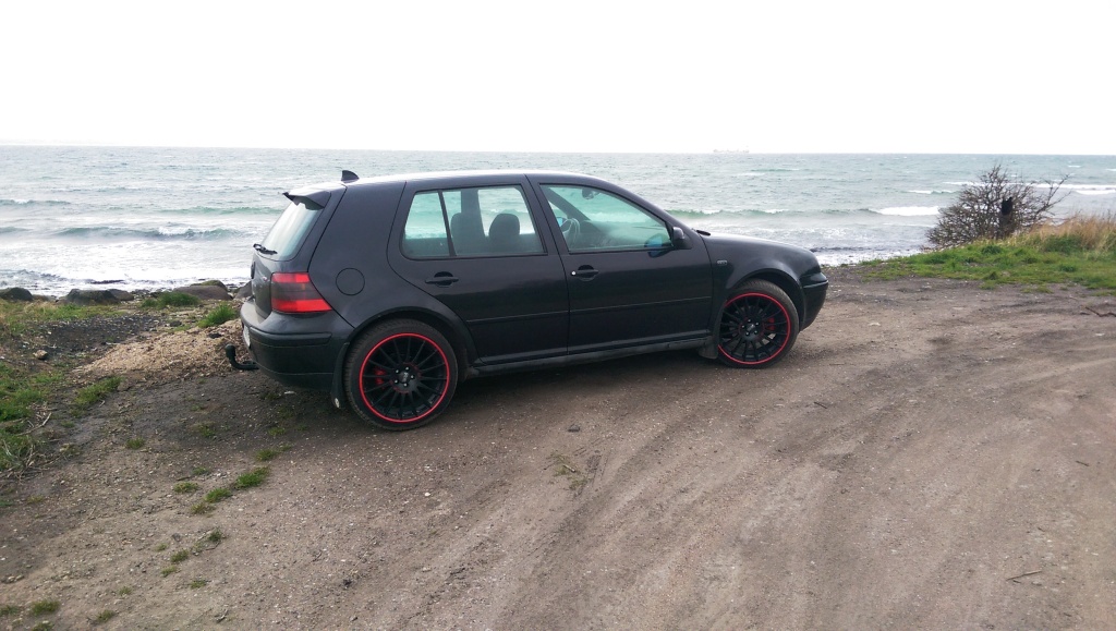

Og her er lidt billeder, undskyld den ikke er nyvasket :)

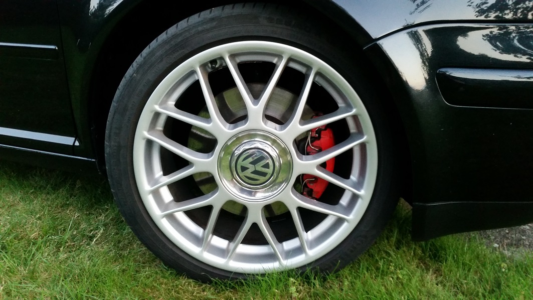

Du har lavet rigtig mange fine opgraderinger men forlygterne og fælgene ødelægger fuldstændigt bilen desværre

jansom skrev:Du har lavet rigtig mange fine opgraderinger men forlygterne og fælgene ødelægger fuldstændigt bilen desværre
Tak
Ja jeg er enig med forlygterne, planen er også at få Xenon forlygter på med tiden.
Fælge syndes jeg selv er fede, men måske lidt i overkanten med de røde alloygators, ved næstedæk skift bliver de nok sorte.

Problemet er ikke dine gators, men helt sorte fælge. De gør sjældent noget godt. ;-)

+112% på den, og hvad Jansom sagde. Forlygterne har du selv svaret på, fælgene skal bare til HN Coating og ha´ en gang sølv, så er det lige i skabet :D
Ellers skal alloygators bare tages af og ikke på igen, det er bestemt ikke kønt med dem på

Du skal da have et sæt originale BBS 25 års jubilæumsfælge til den :D
Jeg har tilfældigvis et sæt liggende, som er rettet op hos fælgsmeden i Ringsted/Haraldsted og er malet i farvekoden Mercedes brilliant silber 744.

Ja jeg syndes ellers sorte fælge er fede nok... men måske, jeg vil da overveje det. Ved du hvad det koster?
Det vil også blive prøvet først.. de koster lidt, gav 1250,- for dem der er på nu

arj9k skrev:Du skal da have et sæt originale BBS 25 års jubilæumsfælge til den :D
Jeg har tilfældigvis et sæt liggende, som rettet op hos fælgsmeden i Ringsted/Haraldsted og er malet i farvekoden Mercedes brilliant silber 744.
Ja de er fede... pris? evt. i en PB

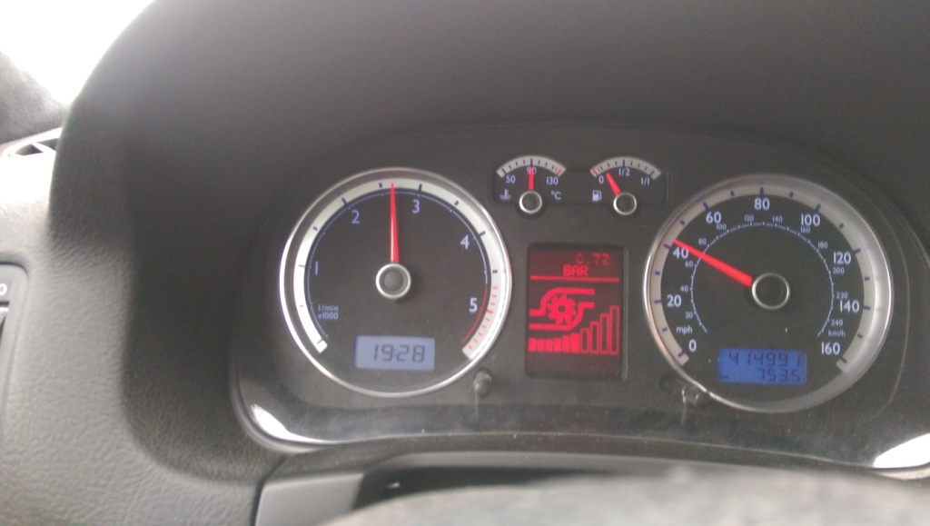

Hvordan har du lavet ladetryksur i speedometeret? Det vil også rigtig gerne have!
Mvh Mathias Boesgaard
Bucher
Indlæg: 129
Tilmeldt: 6. feb 2014, 08:10
Geografisk sted: Marrebæk
Re: Golf MKIV TDI - 25 Års Jubilæums Konvertering
Indlæg af Bucher » 22. apr 2016, 04:58
MathiasFB skrev:Fedt projekt :D
Tak :)
FIS Control - http://www.fis-control.de
så kan du også udlæse fejlkoder, spille snake mens man venter på lillemor handler eller du venter på færgen og meget andet :D

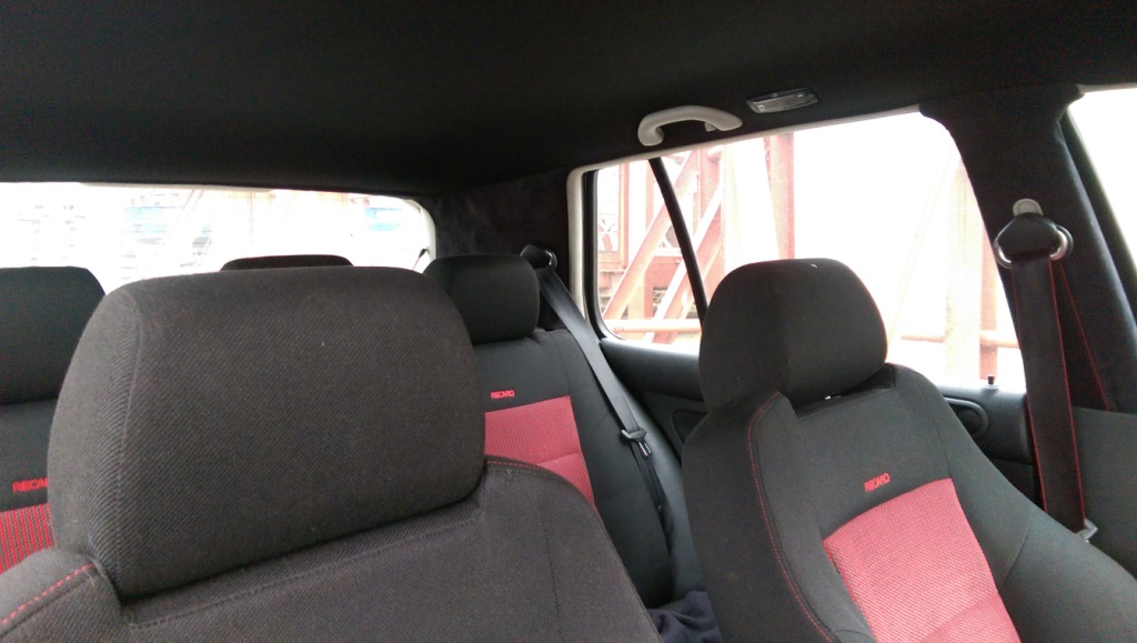

Kan se at der stadig er lyse greb i loftet. Her er nogle tyskere der har fundet reservedelsnumre på sorte greb/dele til loftet:
http://www.golf4.de/carstyling/13226-ha ... hwarz.html
Standard
Abdeckkappen Gurthalter vorne und hinten schwarz:
TN - 1J0 858 189 C B41 Abdeckkappe satinschwarz Kappe an den Gurtschrauben (benötigt 2x) - für vorne
TN - 1J0 858 189 D B41 Abdeckkappe satinschwarz Kappe an den Gurtschrauben (benötigt 2x) - für hinten
Die Kappen sind vorne und hinten unterschiedlich, deshalb 2 TN's!
Türdichtungen:
TN - 1J3 867 365 B NUK Türdichtung innen anthrazit/schwarz, links, 2 Türig
TN - 1J3 867 366 B NUK Türdichtung innen anthrazit/schwarz, rechts, 2 Türig
Sonnenblenden und Anbauteile in schwarz:
TN - 3B0 857 551 AM 3H8 Sonnenblende links schwarz
TN - 3B0 858 555 C B41 Sonnenblende mitte satinschwarz (kleine)
TN - 3B0 857 552 AK 3H8 Sonnenblende rechts schwarz
TN - 3B0 857 561 B B41 Halter für Sonnenblende satinschwarz (links und Rechts)
TN - 3B0 857 563 B41 Abdeckkappe für Halter Sonnenblende satinschwarz (links und Rechts)
TN - 895 857 621 B41 Abdeckkappe für Schraube Sonnenblende (links und Rechts)
Haltegriffe schwarz:
TN - 6N0 857 607 AA B41 Haltegriff, klappbar hinten
TN - 6N0 857 607 F B41 Haltegriff, klappbar vorne
TN - 6N0 857 607 L B41 Haltegriff satinschwarz mit Mantelhaken
