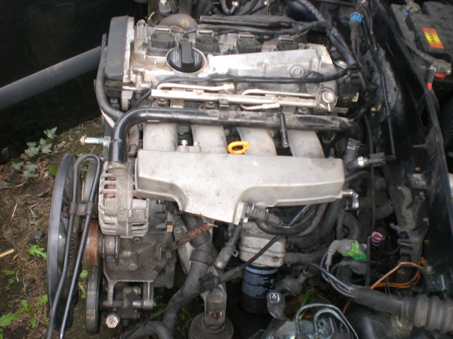

Så blev krediten sku maxet ud her i finanskrise tiderne :P fik lige et godt tilbud på sådan en satan.

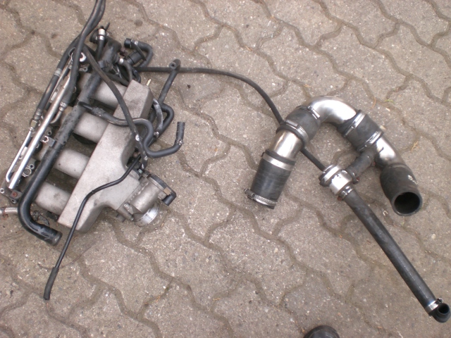

Har købt den af en der var gået kold i et projekt. Det er en Audi A4 quattro B5 fra 97, hvor der er lagt en passat motor fra 03 med egas i. Der er så blevet sat et AEB ventil dæksel, dysebro, indsugning, styrebox og moterledningsnet.
Hvis der er nogle der har prøvet at lave sådan en ombygning før må de meget gerne skrive.

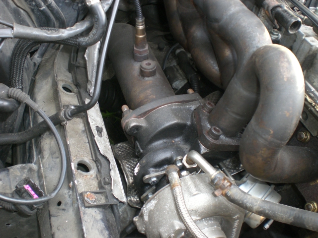

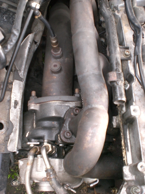

Så har den fået noget større kkk lader på( Nogle der ved hva det er for en???)
En ordenlig bananskral(tror den er hjemmelavet)
3" forrør
Stor front mont. intercooler med 2,5" trykrør tror jeg.

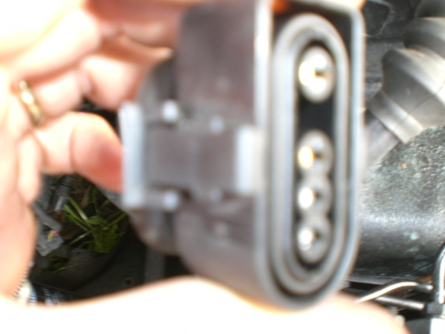

nogle der ved hva det her stik er til??
Er det noget hjemmefusk?????
Kloge turbo hoveder. HVA ER DET FOR EN????

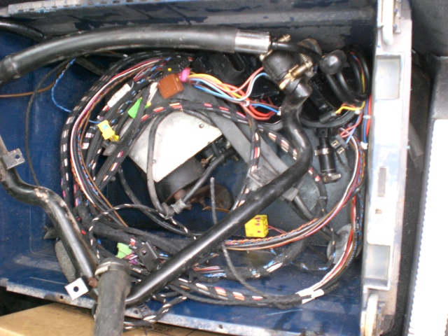

efter ombygningen til kabel

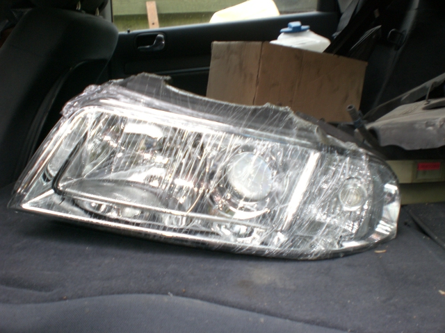

Lygter som fulgte med

manifolden ligner noget byg selv.
turboen.. synes at den minder lidt omkring k27 lader, men flancen er bare forkert.
Der må stå nogle typetal på den.. elles så bliver det noget gætværk.

tror ikke den manifold er særlig god,der er dobbelt så lang rørføring fra den bagerste cyl. i forhold til den forreste :roll:

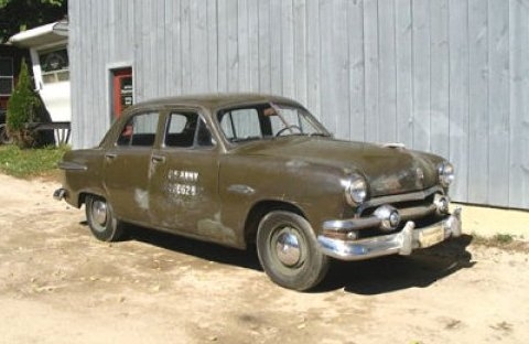

real army style
1951 Ford US Army.jpg (77.27 KiB) Vist 4156 gange
