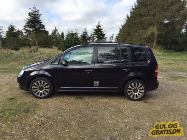

Købte bilen i Maj 2015, syntes selv der er sket lidt siden :)
Billede fra salgs annoncen.

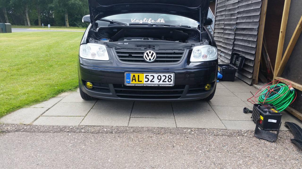

Tågelygter og 30 byte CECM monteret

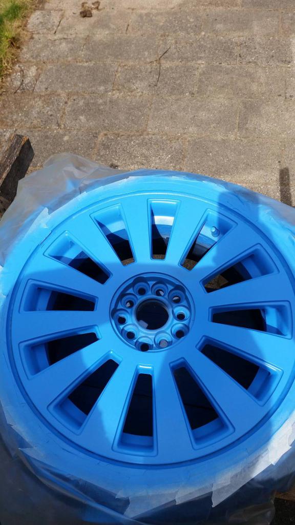

Der skulle gøres lidt ved de meget grimme A8 fælge.

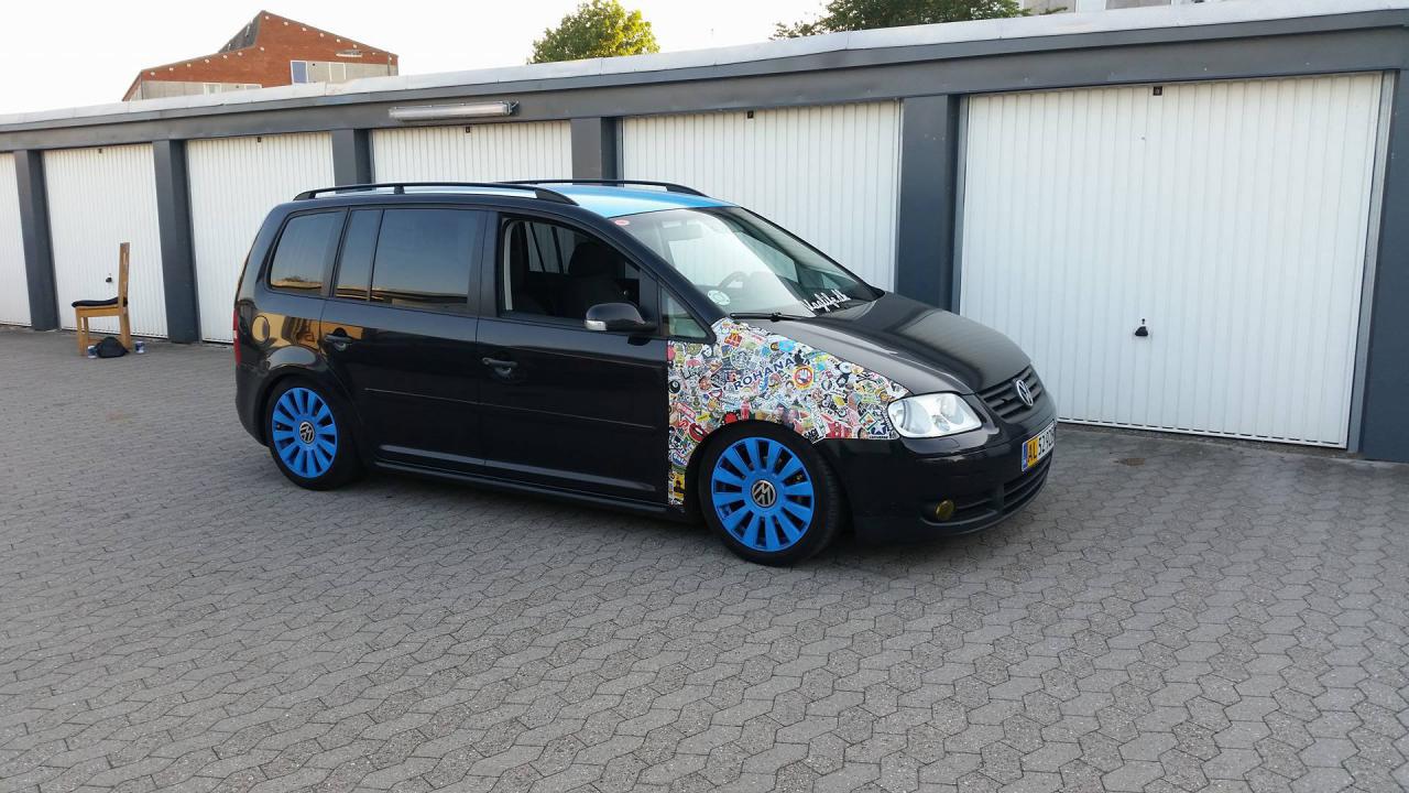

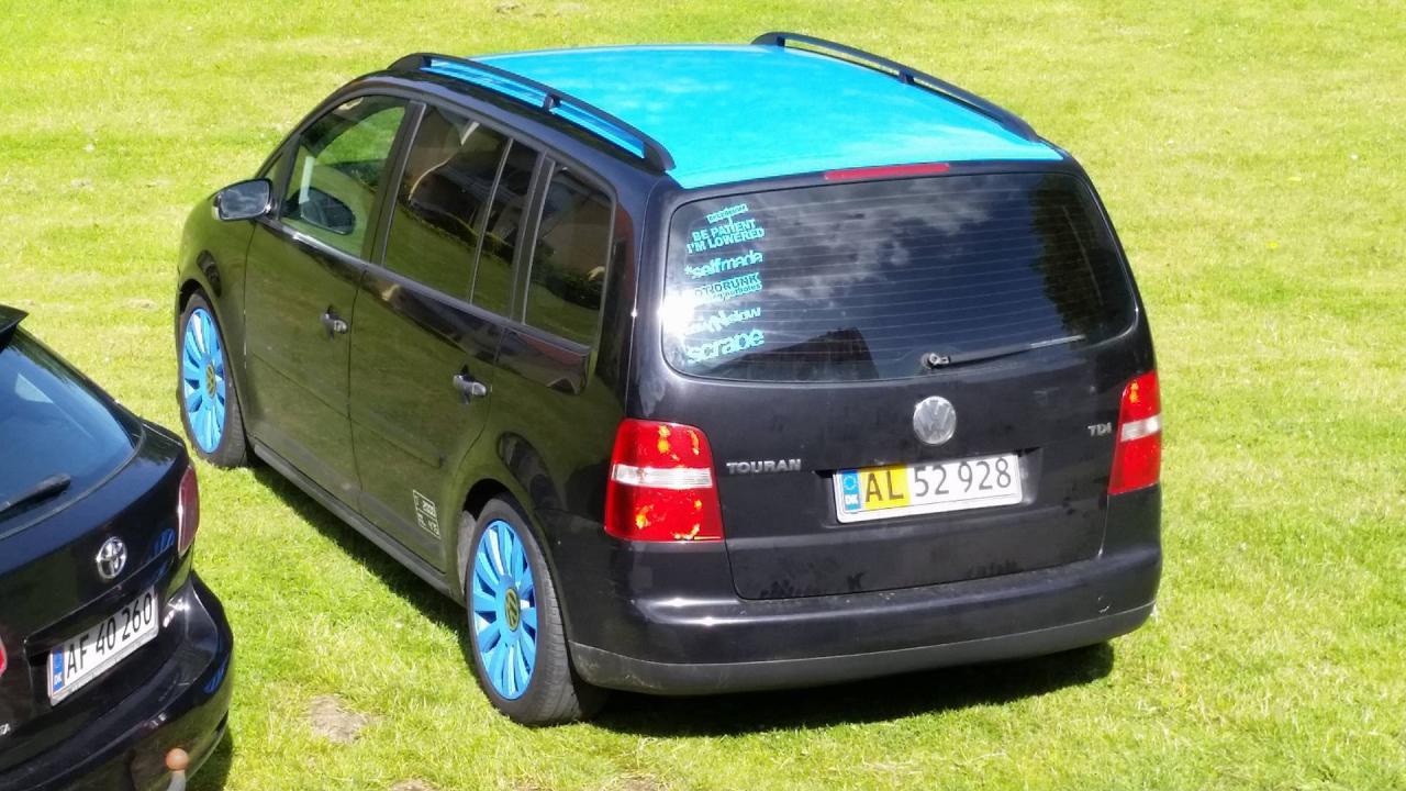

Gevindundervogn og lidt blå folie på taget, så den kunne skille sig ud fra mængen henover sommeren 2015. Det er samme blå farve
Og lidt stickers i bagruden

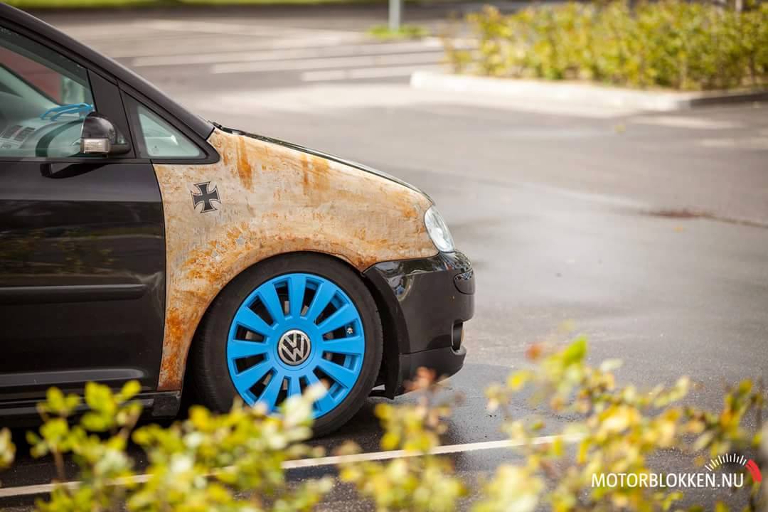

Venstre forskærm blev skiftet på rustgarantien. Højre skærm ville de ikke skifte, så det resulterede i 173 stickers på skærmen
Gevindundervogn skruet helt i bund. Der skal arbejdes lidt på at få den længere ned og af med vægt tavlerne, de pynter kun på bunden af en skraldespand
Fik lyst til at lave en cykel der matchede bilen :D?
Blev træt af de 173 stickers på den slidste skærm, så de blev fjernet med en vinkelsliber og så fik den lidt saltsyre og 1 sticker

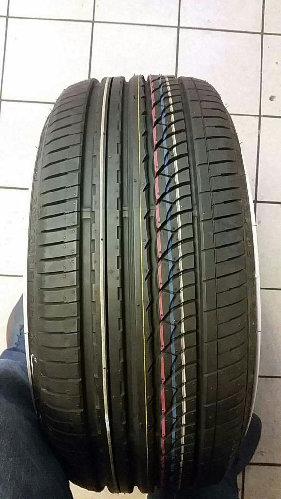

Så kom der lidt nyt hjem til Touran'en

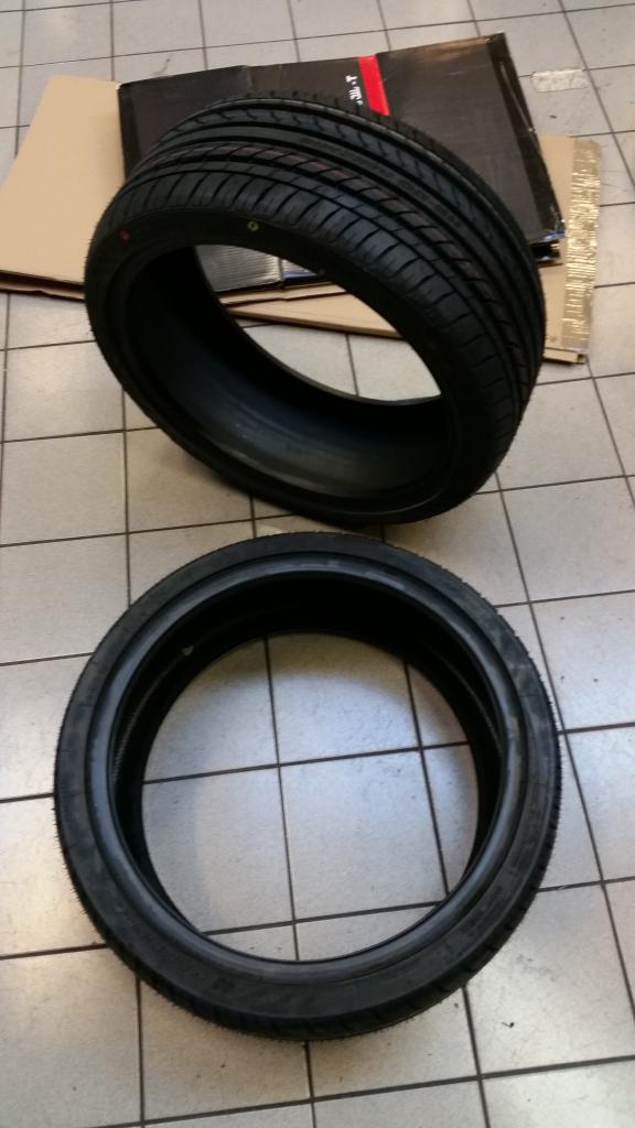

Japan Racing JR17
Foran 8.5 - 205/35 R18
Bag 9.5 - 225/35 R18

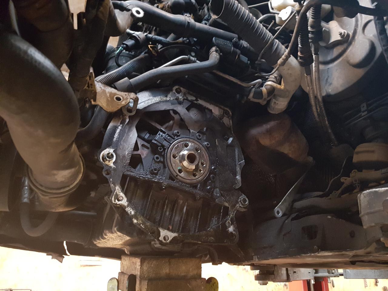

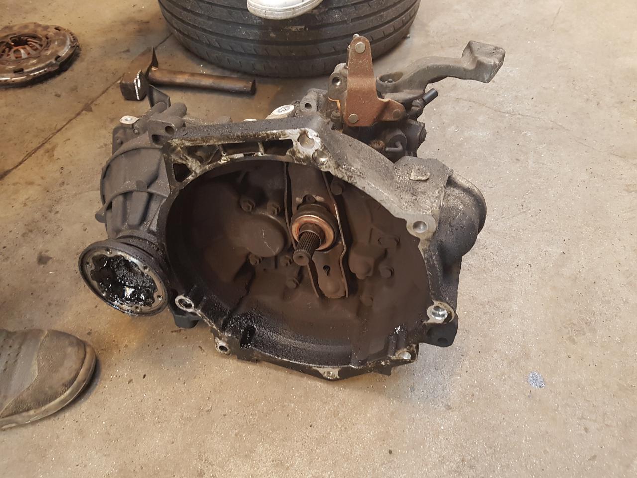

Havde bilen på rullefelt til Boosted Tour Århus d. 6/4

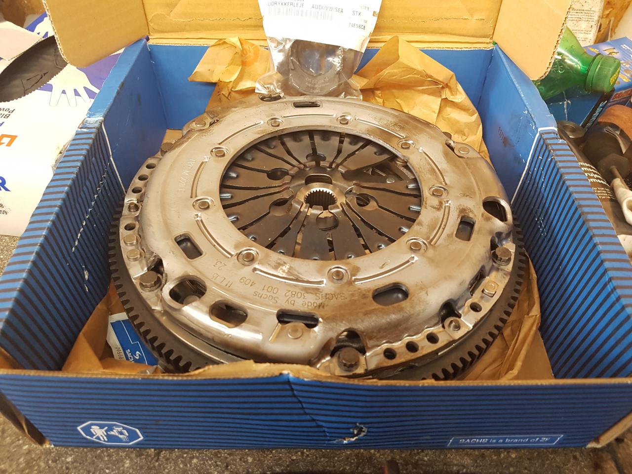

Efter et par dages kørsel med de hk/nm, tog det livet af mit i forvejen slidte svinghjul.
Så i med ny(t) Kobling, Svinghjul og Udrykkerleje fra Sachs, og en gang frisk gearkasse olie
Fandt Kobling, Svinghjul og Udrykkerleje på ebay.de til 2800,-
Det gamle svinghjul kunne frit dreje fra side til side
4 timers arbejde og 2 dejlige venner, så var den samlet og klar igen :D

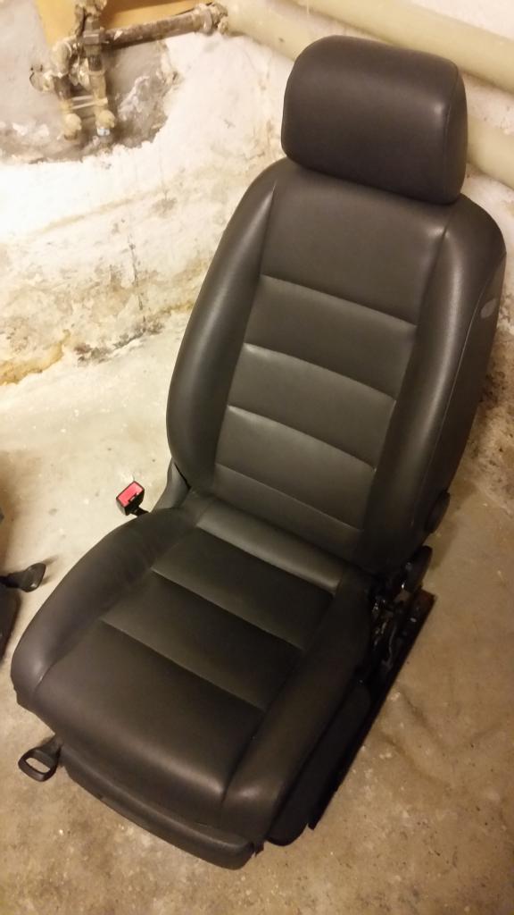

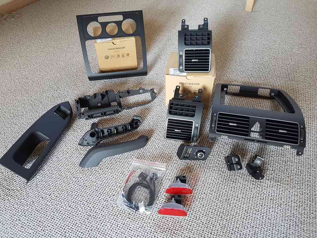

Læderkabinen er kommet i for et par dage siden.
Har selv malet læderet, med produkter fra roc.dk, gearposen skal også lige have en tur.
Lidt nye kabine dele, bla. fra >2010 modellen.

1T1819728G Midsterste indblæsnings dyse. OBS! når du skifter den, skal du også have nyt rum, har ikke nummer på rum.
1T0868188C Indvendigt dør håndtag højre
1T0867172C Indvendigt dør håndtag højre
1T1867179C Indvendigt dør håndtag venstre
1T1867371G Indvendigt dør håndtag venstre, til 2 rude kontakter
3C8959855XSH Rude kontakt højre
1T1959565 Knap til spejl
Dør lamperne og ledningsnet er fra ebay.
Resten burde de uden problem kunne finde frem til dig, det jo bare at finde en nummerplade fra en Touran 2010+ :)

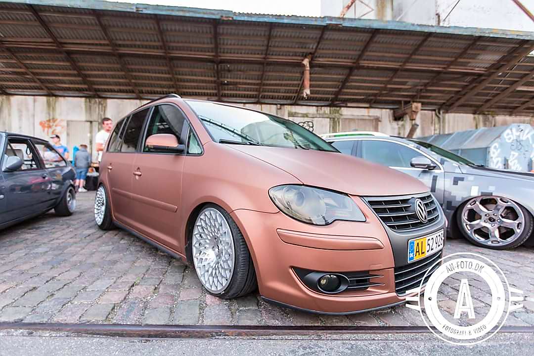

En lidt sen opdatering.

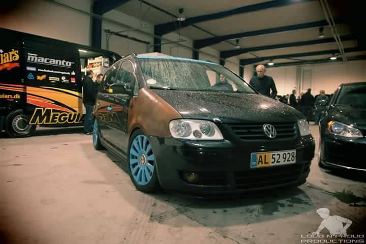

VAGnation opening meet begyndte at nærme sig, så 2 uger inden begyndte det at skulle gå lidt stærkt.
Så kom den nye front endelig på :D
Tid til lidt folie. Avery Matte Brown Metallic

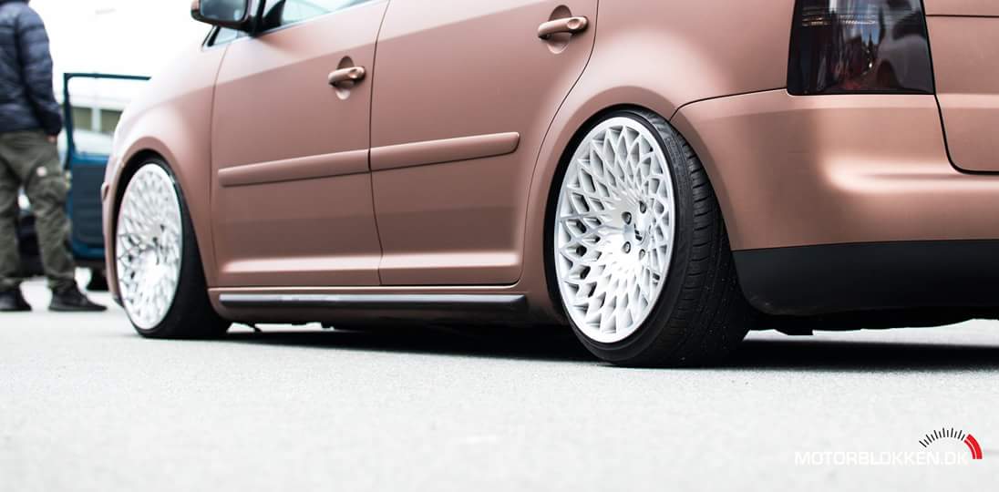

Og på med de nye fælge. Forseglet med Gtechnic C5
Den blev lidt lavere med de nye fælge på
Så af med bundplastik'en
Folie arbejdet færdigt, og der kom lidt lygte folie på
Og sænket lidt ekstra i fronten
Mangelde pærer til tågelygterne.
Tid til vask
Og så afsted til Kolding VAGnation

Fælgene er ikke så slemme at holde rene, de er forseglet med Gtechnic C5, så fælg rens og højtryks renser klarer stort set opgaven, og så en aftørring med MF klud

Nåå 2016 er ved at være slut, har ikke fået opdateret siden sommer. Har siden sidst fået monteret r-line tågelygte gitre og nederste midter gitter, og den er blevet sænket lidt ekstra i røven.
Der kommer lige et par billeder af hvordan 2016 sluttede. Fælgene er nu solgt og 2017 byder på ny farve, fælge og en masse andet :)
Vil prøve at holde tråden opdateret :)

Flot bil. Hvordan holder farven på læderet? Er det til at få af, hvis man fortryder?

Donfetaful: Takker. Hmm, det bliver lidt slidt de udsatte steder. Om det kan komme af, det ved jeg ikke, det kan det nok godt, men tror ikke det bliver "ligesom før"
Men nu bliver de enten malet sorte, eller skiftet ud med GTI sæder.
