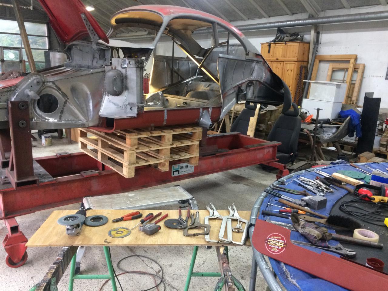

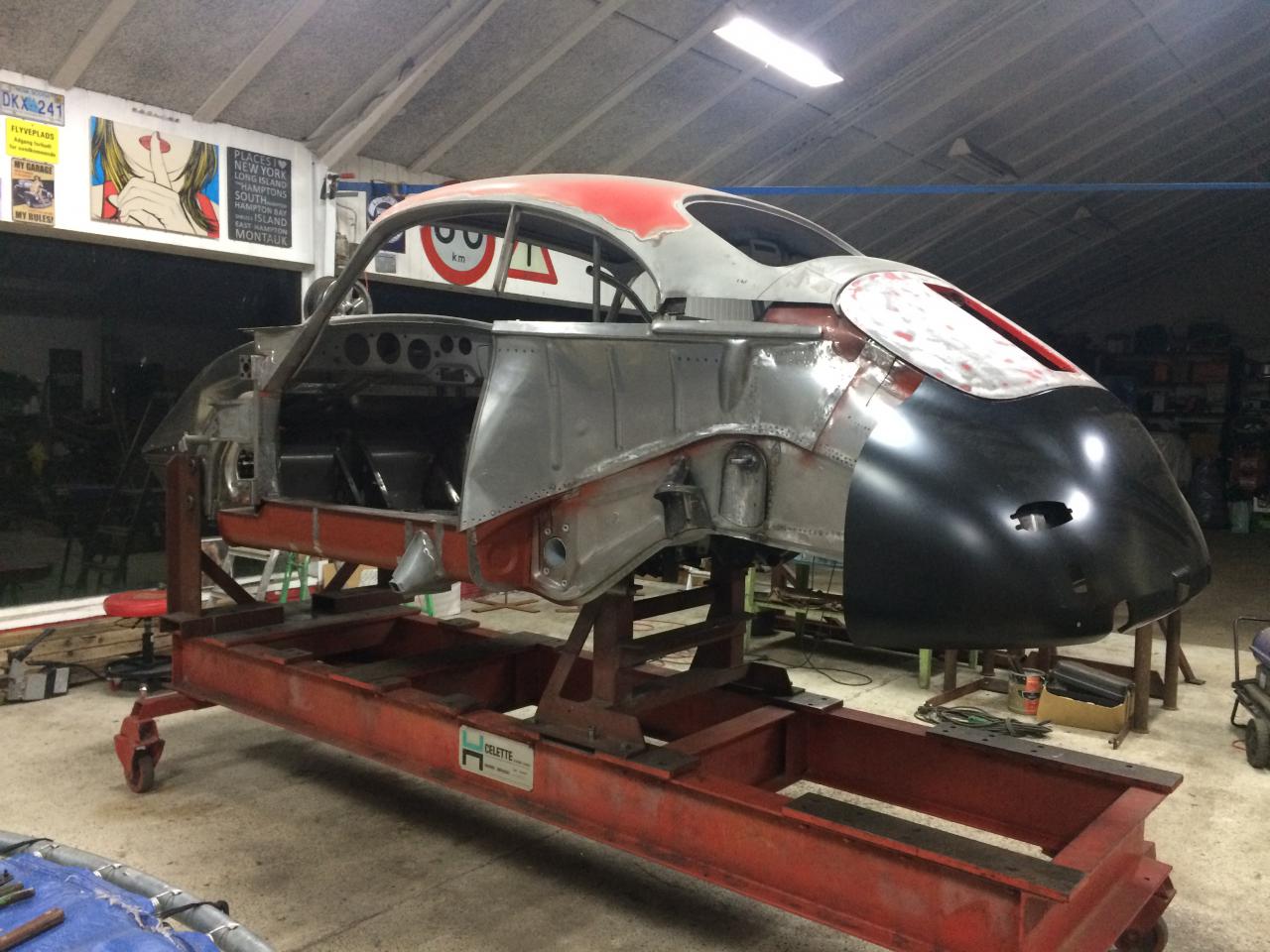

Re: Porsche 356 rep
Dælme dejligt med et ordentlig arbejdsbord
Jeg har forresten paller stablet op under maven af bilen til at aflaste bilen når jeg kravler inde i den. Hvis nogen undre sig over hvad de laver der...
Er jo gået hen er blevet noget fed på det sidste
- IMG_5830.JPG (192.24 KiB) Vist 8855 gange
- IMG_5831.JPG (199.79 KiB) Vist 8855 gange
Senest rettet af V10-3L 30. aug 2017, 18:36, rettet i alt 1 gang.

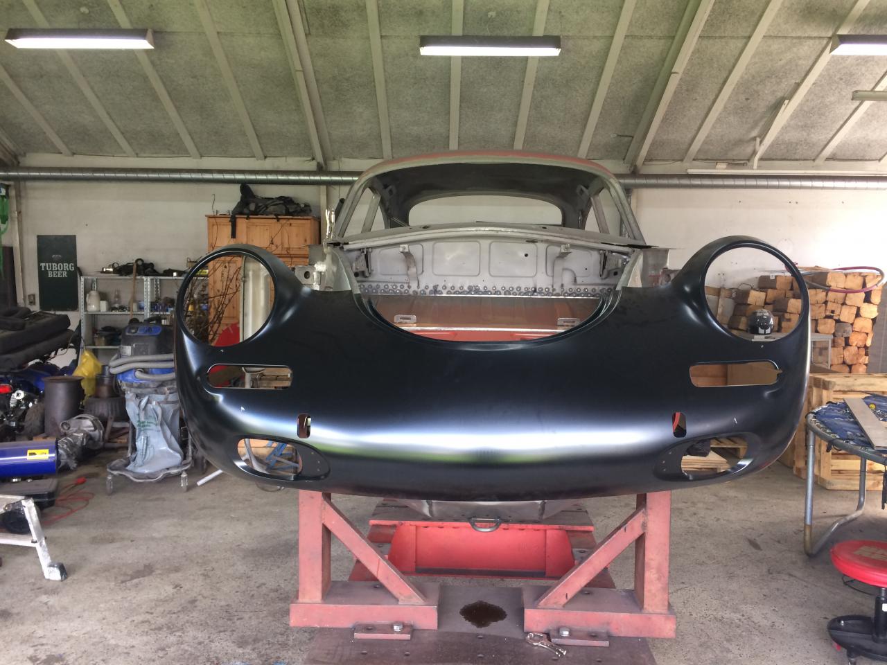

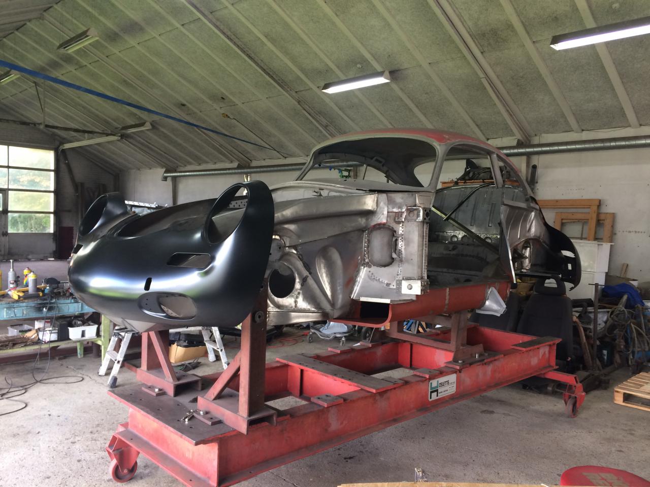

Re: Porsche 356 rep

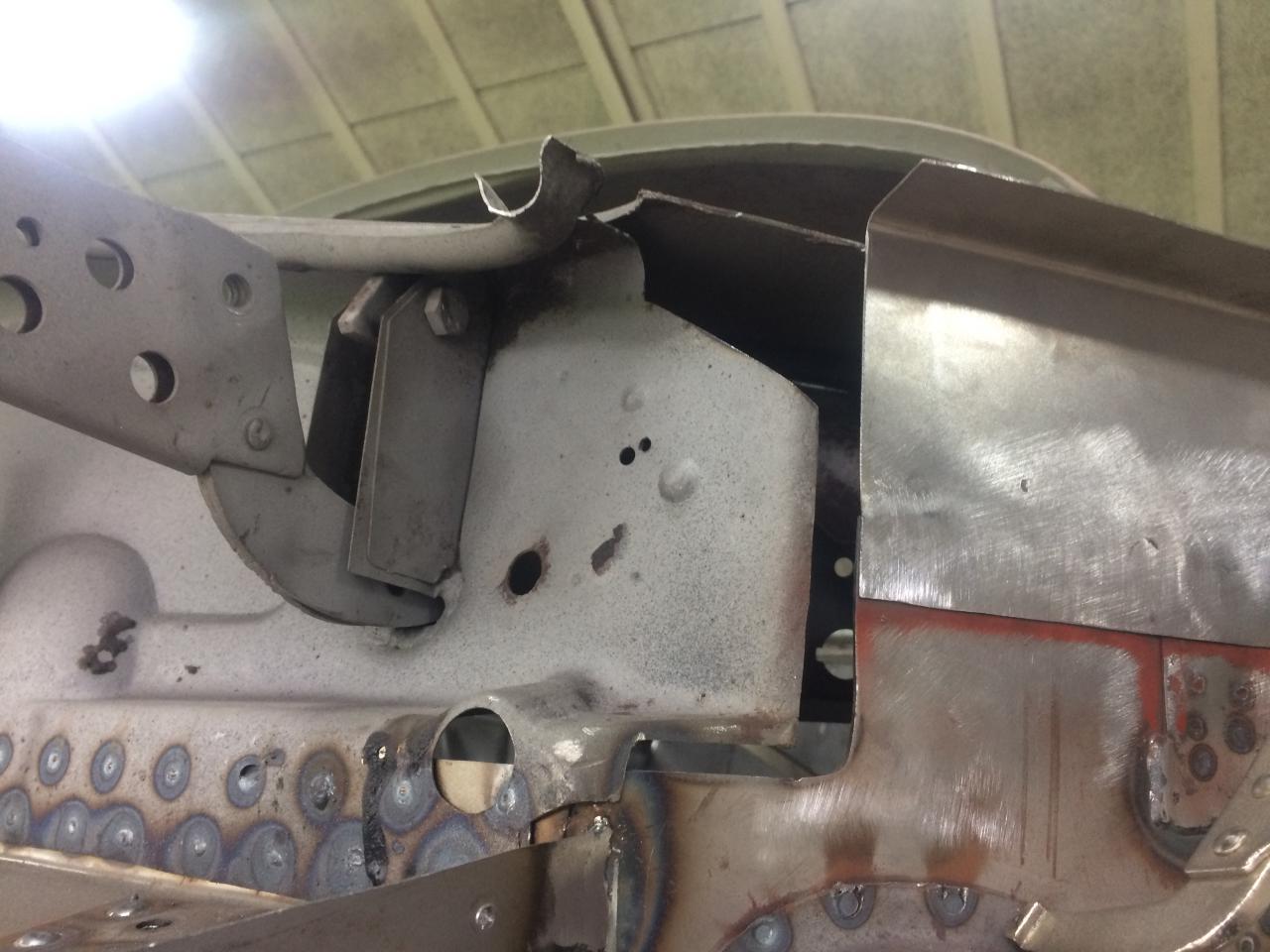

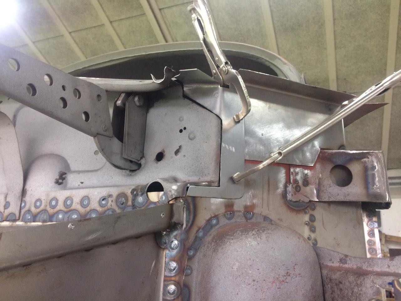

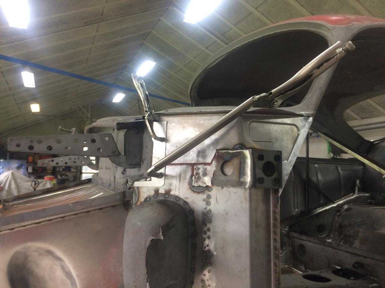

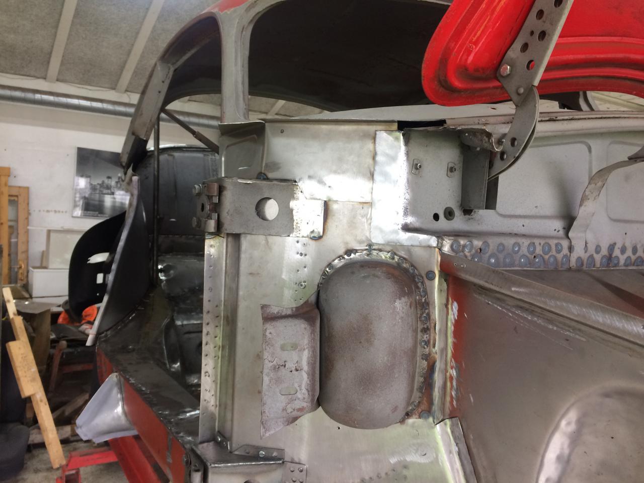

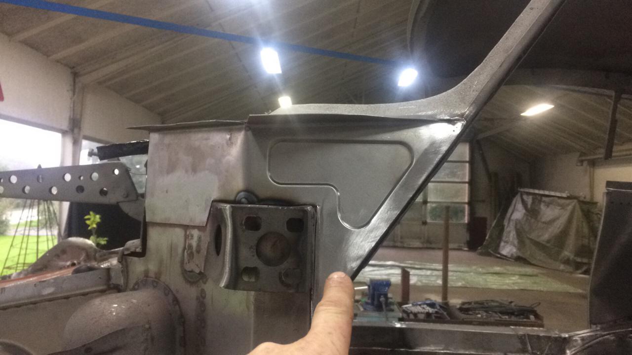

Jeg er lige ved at lave henholdsvis højre og venstre side færdig der hvor stolpen til taget er svejst på A stolpen.
Jeg har jo tidligere lavet halvdelen med forlod dette halvfærdig da jeg opdagede at jeg havde lavet en lille fejl. Det er jeg igang med st rette op på nu og det er ved at flaske sig.
Højre side er færdig
Ok det går PISSE langsom men jeg er ligeglad
Jeg ligger lige nogle flere billeder op senere i aften og forklare lidt nærmere

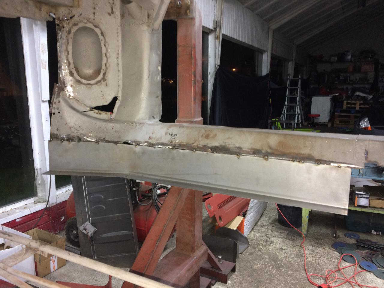

Re: Porsche 356 rep

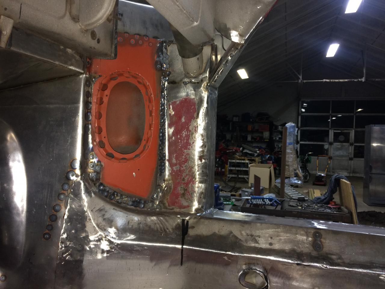

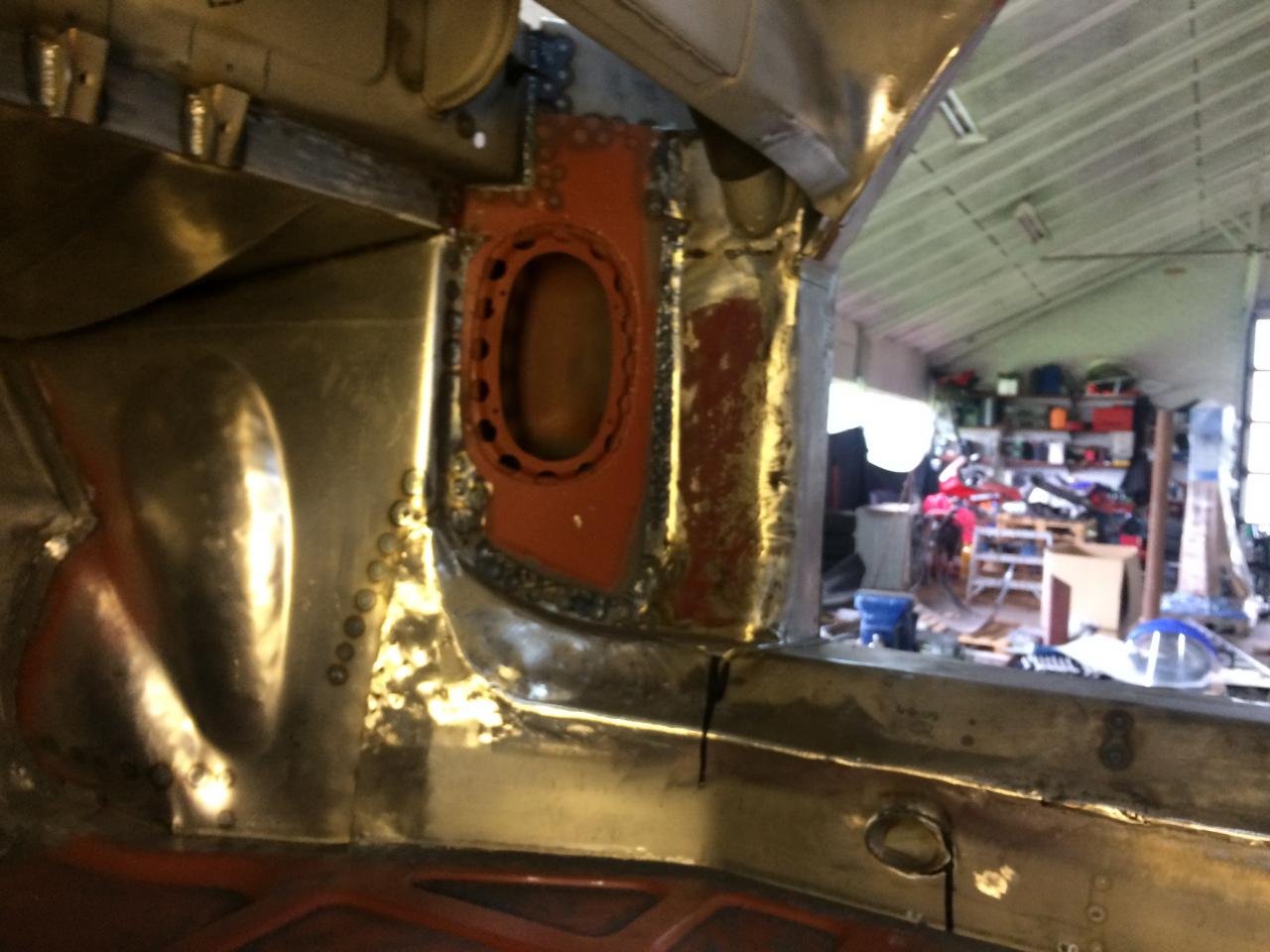

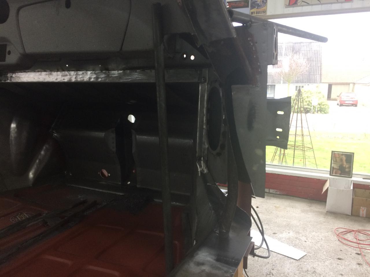

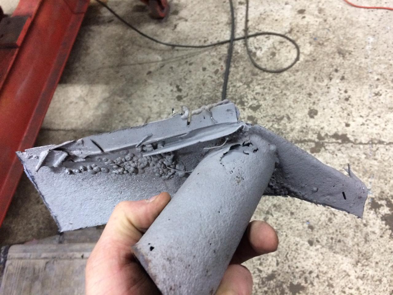

Tid til en gætteleg.
Nogen der kan regne ud hvorfor A stolpen i højre side her har orginal rød maling på nu og ikke på de første billeder det er vist af den...?
(ikke det røde grundmaling lige til venstre for)
Det er noget jeg hvis ikke har fået fortalt
- IMG_3060.JPG (143.33 KiB) Vist 8743 gange
- IMG_5823.JPG (114.52 KiB) Vist 8743 gange
- donfetaful
- Indlæg: 2200
- Has thanked: 643 times
- Been thanked: 330 times
- V10-3L
- Indlæg: 2804
- Tilmeldt: 8. jan 2014, 21:33
- Kommerciel bruger: channel/UCsj-q7adX4yZm59wGDAsO
- Has thanked: 113 times
- Been thanked: 704 times
Re: Porsche 356 rep
Rigtig.donfetaful skrev:Du har fundet en doner
Men ikke hvilken som helst doner, jeg fandt den orginal til bilen i en kasse
Tænker tidligere ejer har taget den af da den var lidt mulet her og der og han må ha tænkt at den kan jeg selv lave meget bedre lave ved at fjerne det hele frem for at lave et par små rep.
Så ja tidligere ejer har pænt boret den orginale af og selv fremstillet en erstatning.
Men der var han altså ikke sluppet skide godt fra.
Så jeg har renoveret den gamle og sat den tilbage på sin plads.

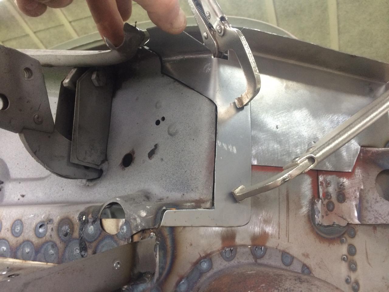

Re: Porsche 356 rep

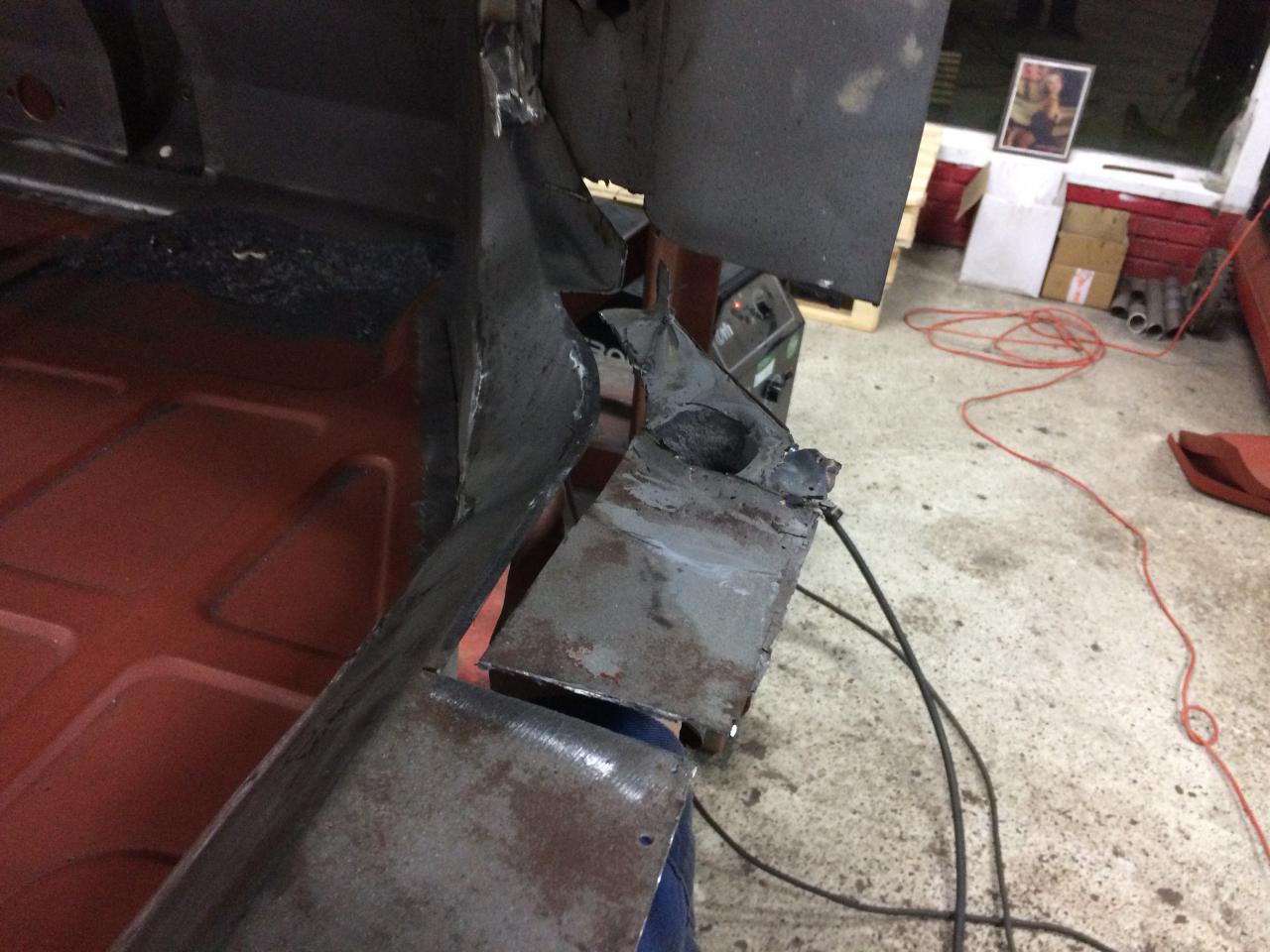

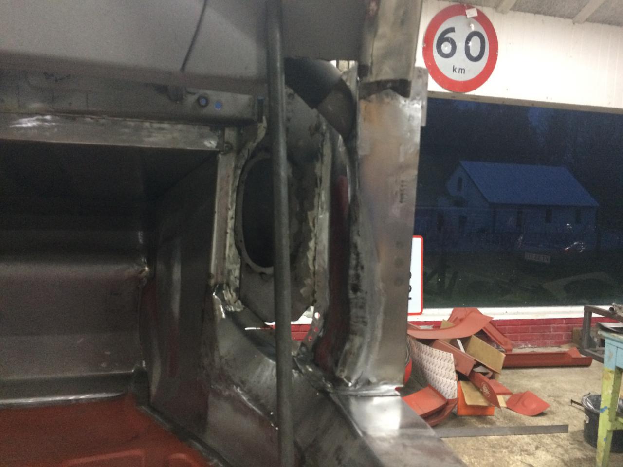

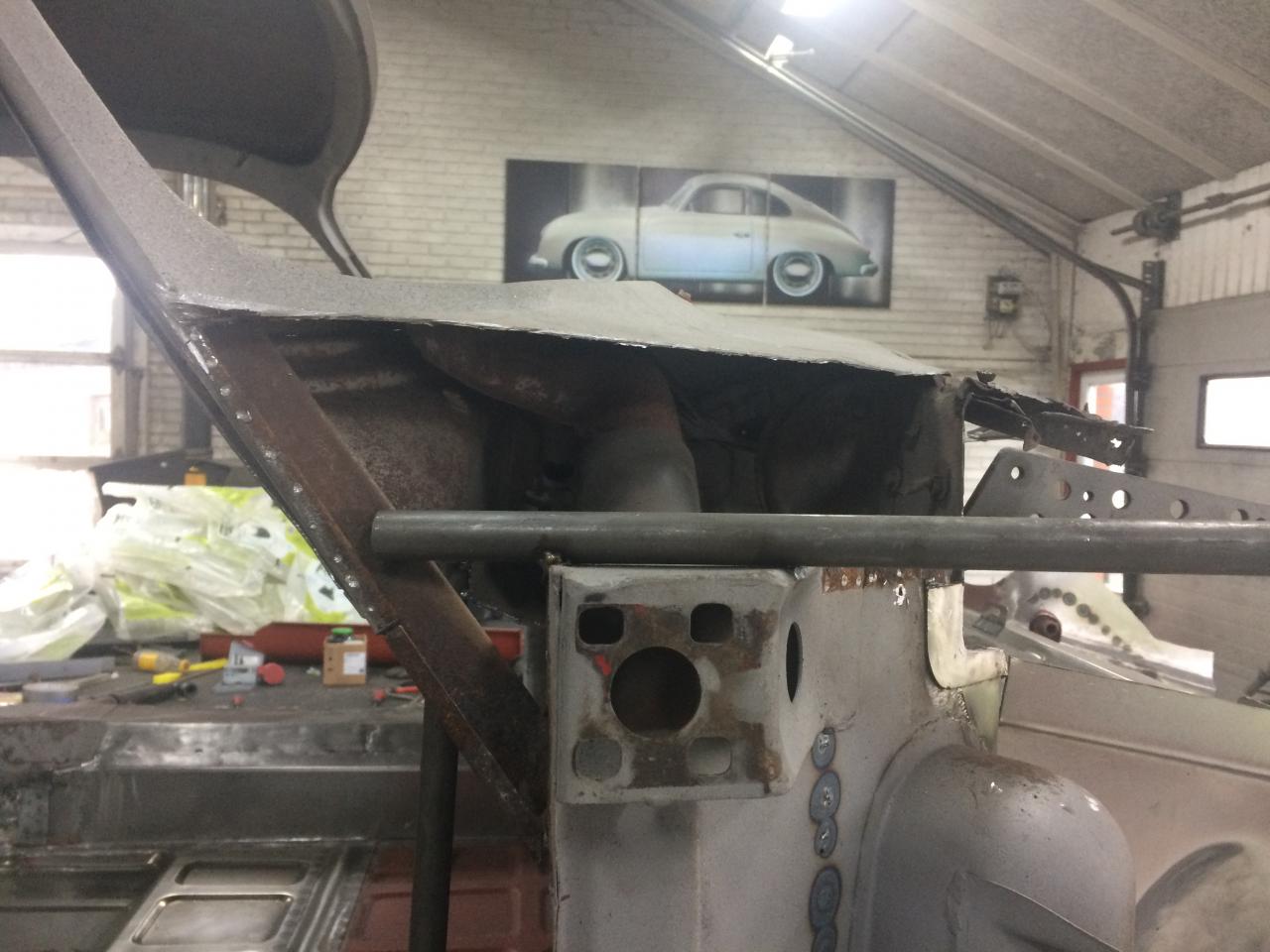

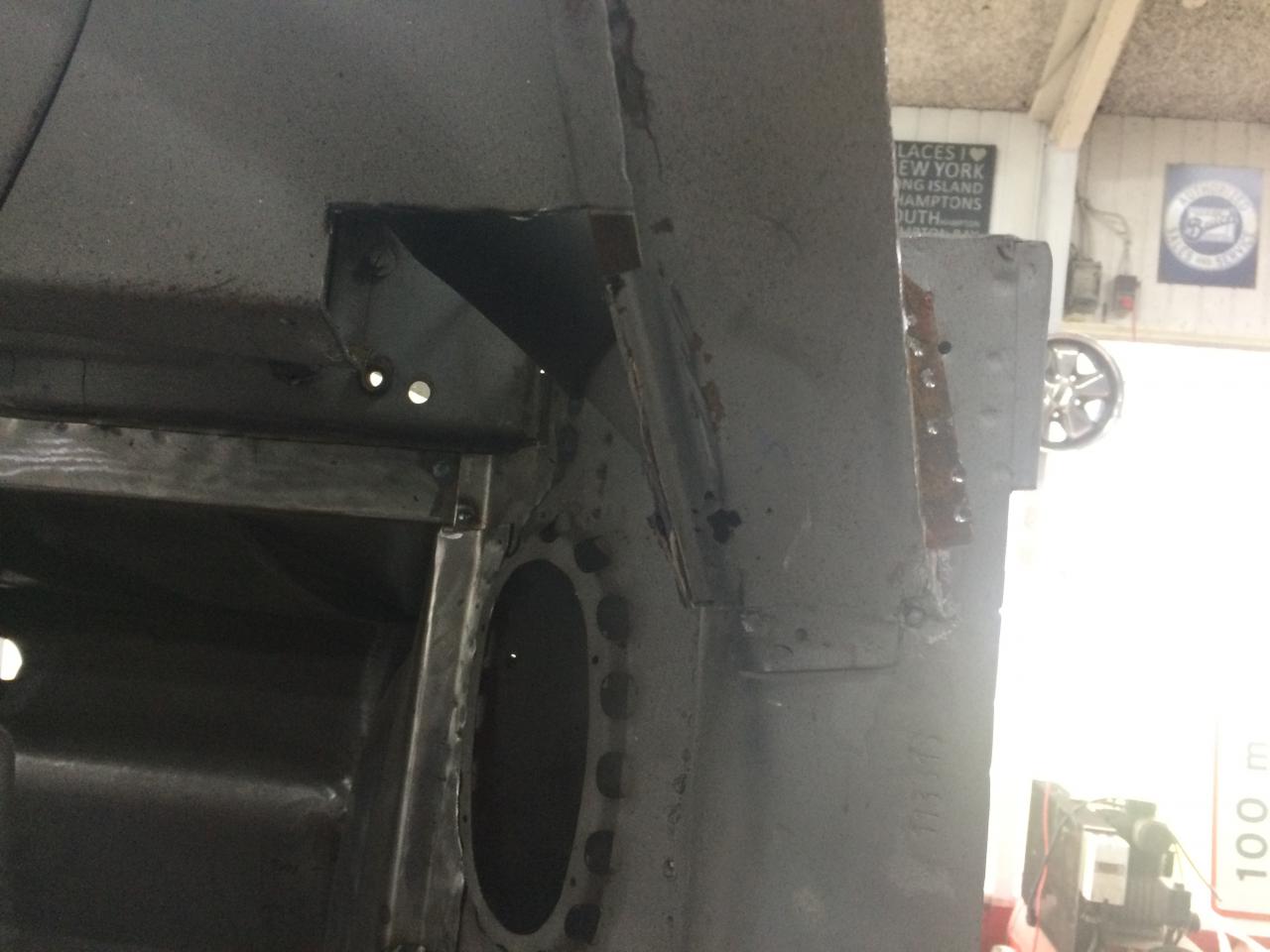

Og i kølvandet på den A stolpe rep fulgte jo også andre rep som jeg ikke har vist.
Men ja det er jo længe siden..
- IMG_3746.JPG (141.38 KiB) Vist 8602 gange
- IMG_3747.JPG (154.65 KiB) Vist 8602 gange
- IMG_3754.JPG (92.39 KiB) Vist 8602 gange
- IMG_3765.JPG (114.72 KiB) Vist 8602 gange
- IMG_3767.JPG (92.78 KiB) Vist 8602 gange
- IMG_3768.JPG (112.47 KiB) Vist 8602 gange
Senest rettet af V10-3L 1. sep 2017, 23:49, rettet i alt 1 gang.

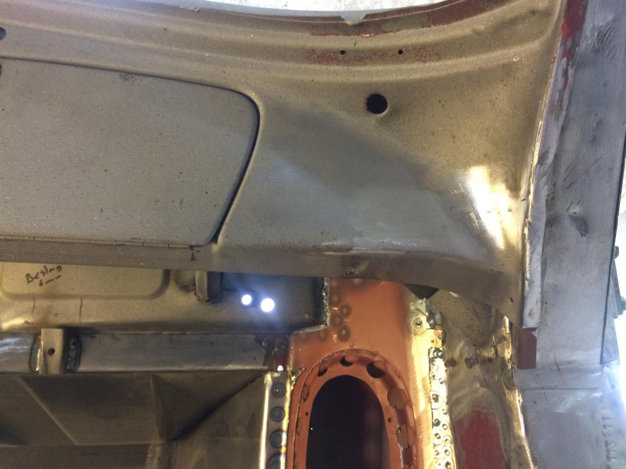

Re: Porsche 356 rep
Det er simpelthen for vildt, at man dengang har lavet sådan en svejsning der, og så tænkt "det er fandme godt det der, gamli - det bruger vi!"
- IMG_3747.jpg (154.65 KiB) Vist 8495 gange
comforttraktoren
- Indlæg: 482
- Tilmeldt: 1. mar 2010, 21:04
- Been thanked: 7 times
Re: Porsche 356 rep
I min læretid var der tørt blevet sagt " jaja, fugle skider alle steder..." til sådan en gang klatteri der.
Hilsen Tommy

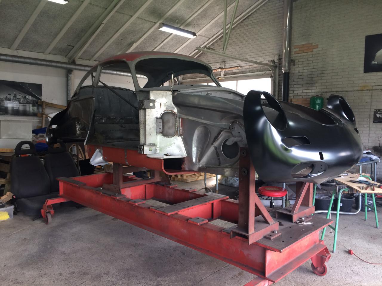

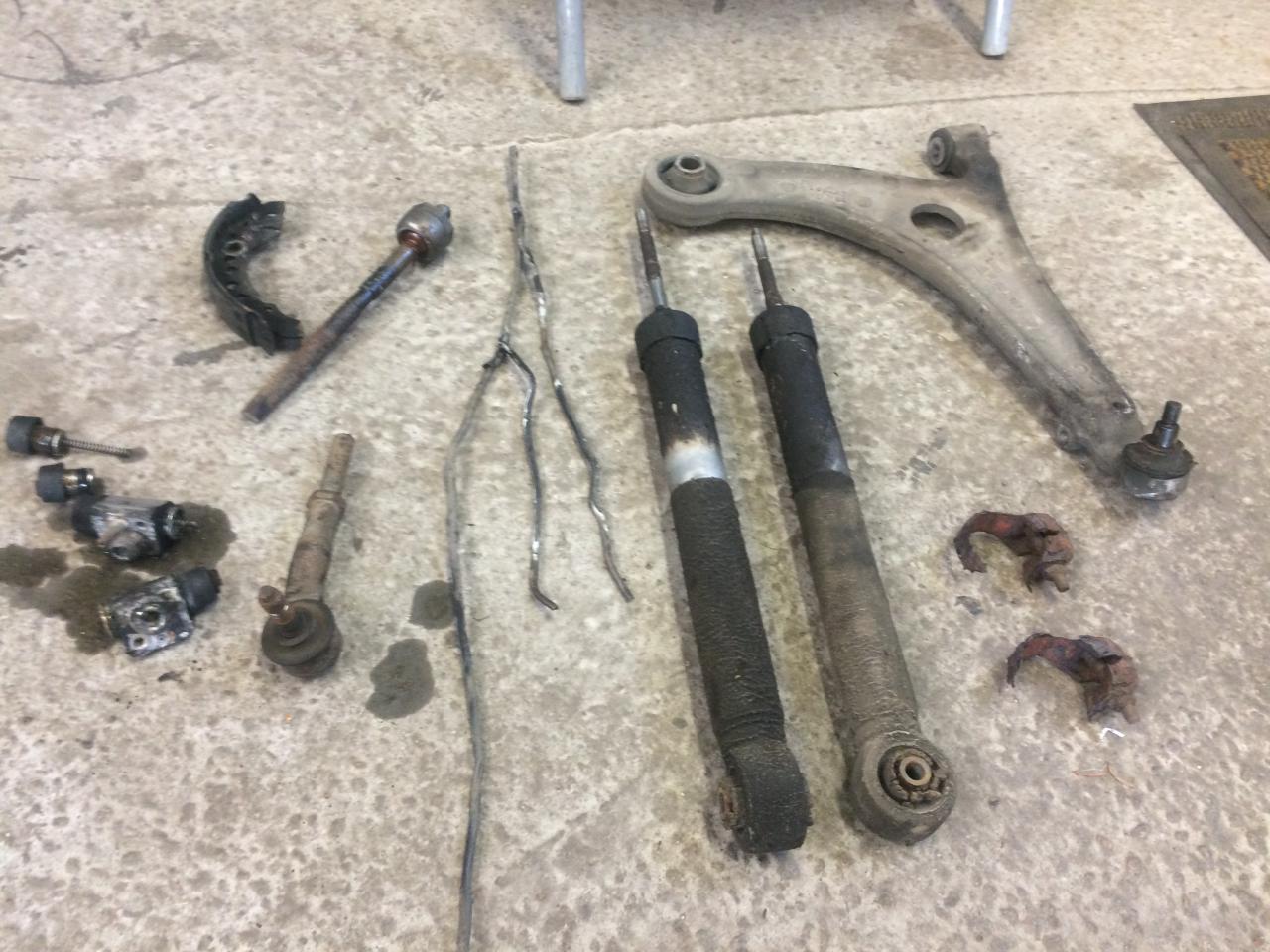

Re: Porsche 356 rep

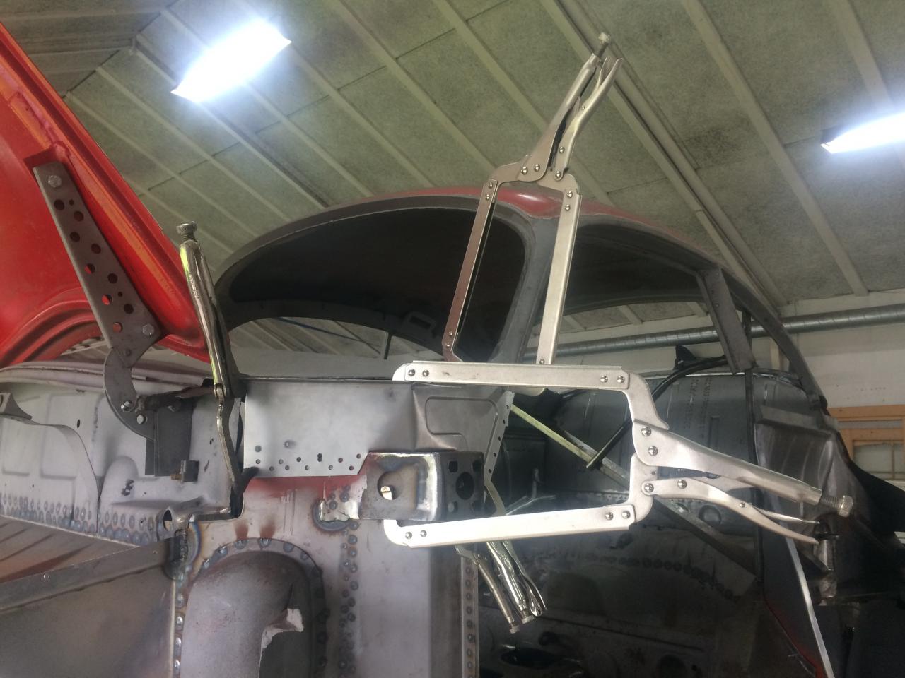

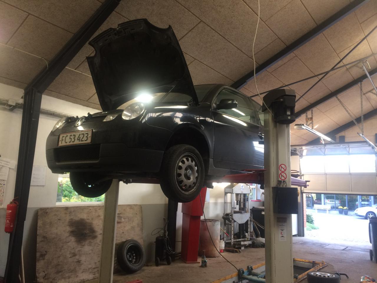

Hm jeg er ved at blive klar over at jeg ikke er så langt 7 oktober som jeg selv gik og regnede med.
Det enorme pludselige fremskiridt som jeg går og venter på har ikke vist sig endnu, måske fordi jeg sidder på min flade røv og drikker kaffe hele tiden og når jeg er i værkstedet sidder jeg på Tinder og swiper los
Ja og så ville min kære Lupo pludselig heller ikke køre længere og måtte ha hjælp udefra, noget med nogen canbus fejl og dårlige forbindelser osv...pis og så havde jeg også kørt den helt ned mekanisk så jeg har lige givet den den helt store tur og fået den synet også. Så nu er min lille Lupo ihvertfald klar til de næste 50.000km så det er lækker

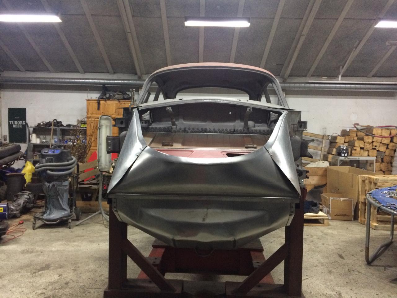

Re: Porsche 356 rep
Har da lavet lidt selvom det ikke er meget.
Men er ret godt tilfreds med resultatet og det er det vigtigste for mig

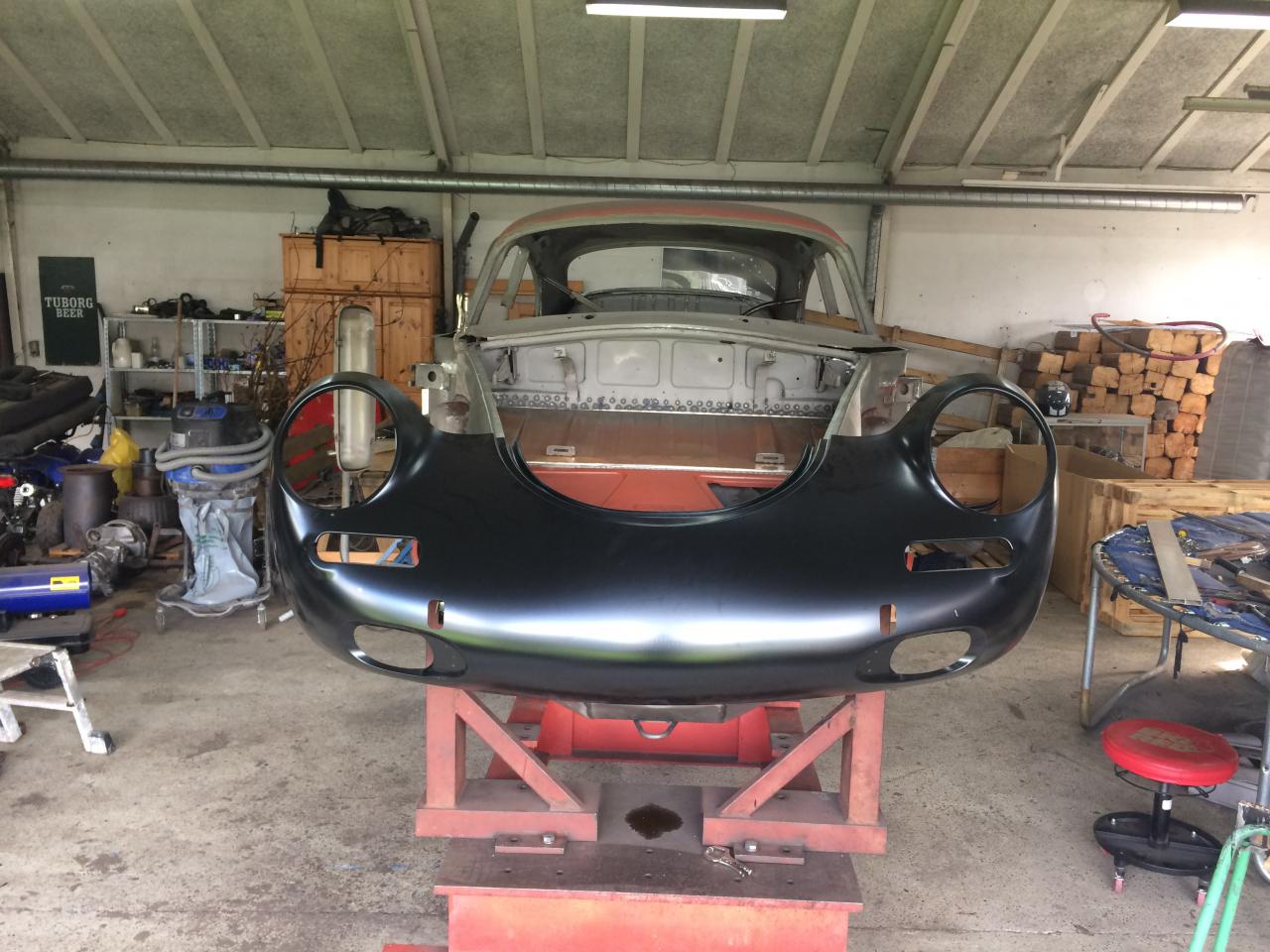

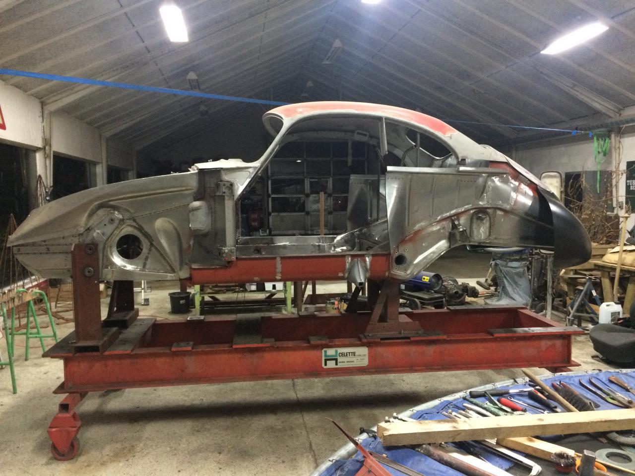

Første billed af fronten hvor den hænger på sin plads. Håber at få den svejst endelig på i løbet af ugen..
