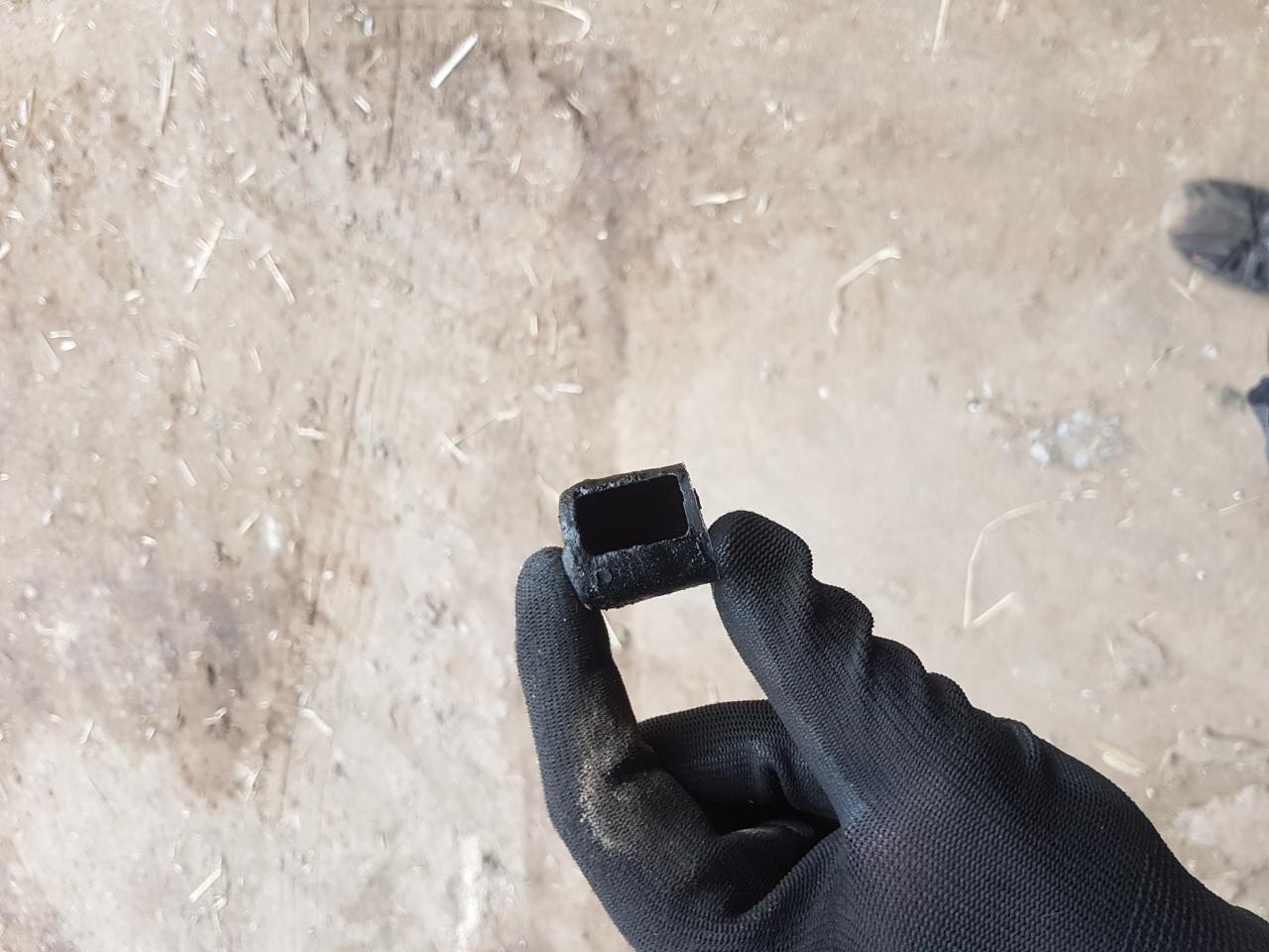

Hen over sommeren begyndte den at ryge en del, så jeg har været i gang med en masse fejlfinding for at finde ud af hvorfor. Har næsten haft alt skilt af, men nåede frem til at turboen ikke levere det tryk den skal..
Så der må en ny til igen i 2018
Desværre nåede den at fucke partikelfilteret op, så det er blevet tømt.

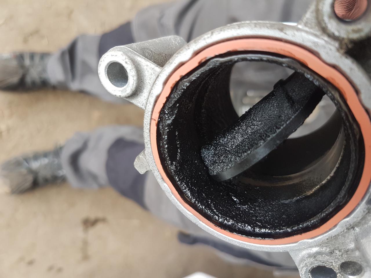

- Her har vi stop spjældet, ikke kritisk med sod. Men det regnede jeg heller ikke med
- 20170922_153308.jpg (128.13 KiB) Vist 2876 gange

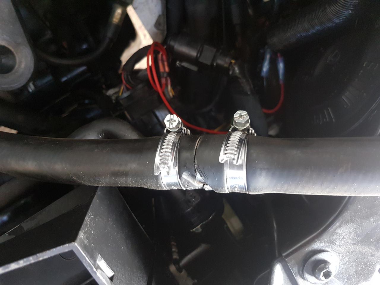

Jeg har også monteret ny intercooler.
Det blev en Darkside S3 intercooler med nye tilslutning og afgangs slanger.
Jeg fik uheldigvis rykket lidt i køler slangen til oliefyret da jeg skiftede intercooleren, så den gik imod blæseren på køleren. Men det kunne heldigvis nemt kappes:)

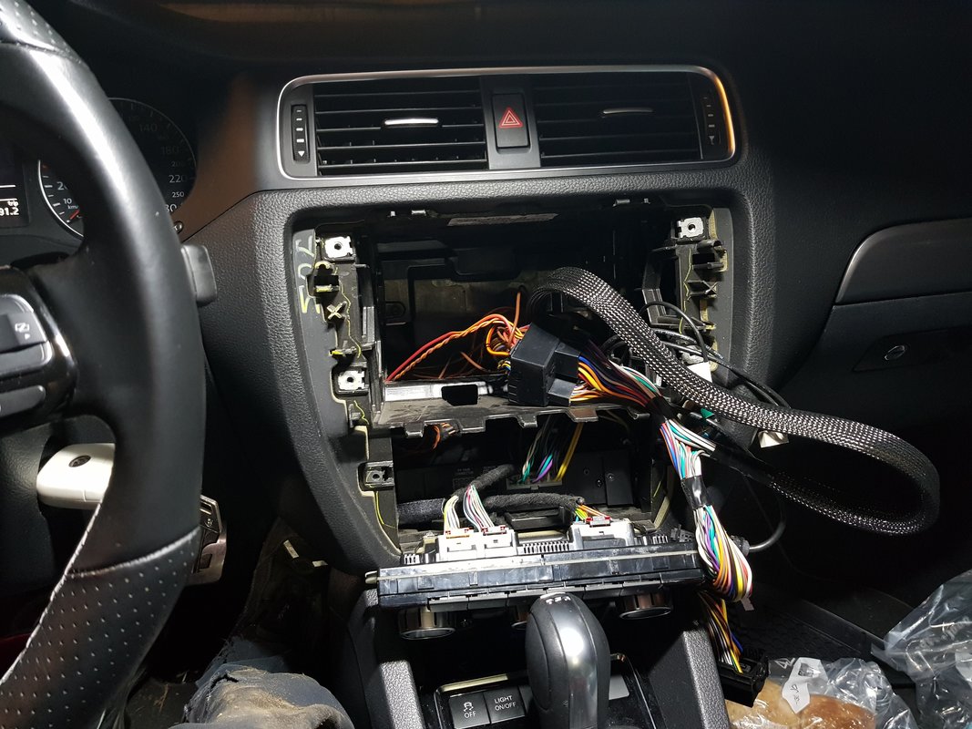

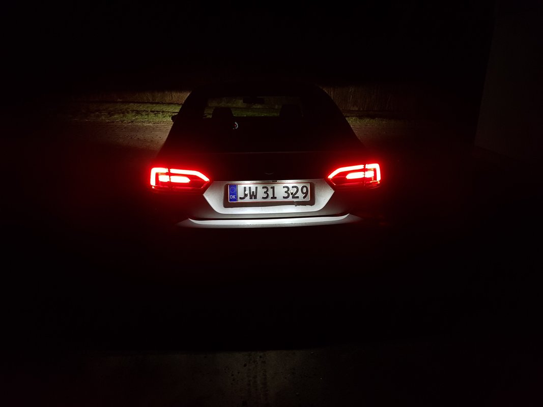

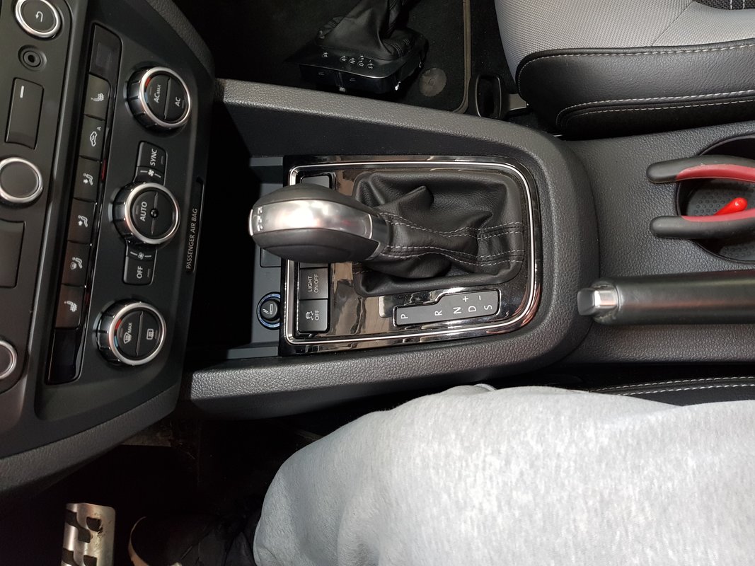

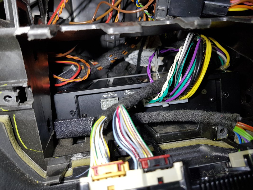

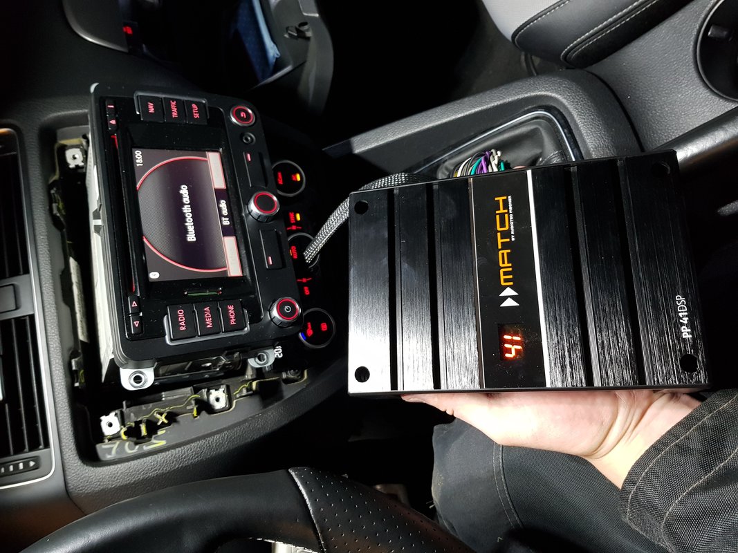

Så fik jeg monteret nogen af de nye dele
Originale LED baglygter. Nem lille opgave plug and play med adapter kabler. Dog mangler der lidt kodning så den ikke melder fejl.
Match pp41dsp plug and play forstærker. Meget ligetil, ud med radioen og koble kablet imellem bilens stik og radioen. Forstærkeren kunne gemmes bag klimapanelet så det var også dejligt nemt og hurtigt.
Facelift gearstang. Hiv den gamle ud sammen med det lille rum der er foran gesrstangen, og skift det til det nye fra en 2015 Jetta hybrid. Det kommer rigtigt til at spille når jeg får det sidste skiftet og malet.
