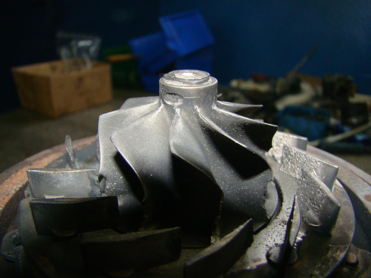

Fremmed legeme har været ind i systemet det har ødelagt udstødningssidenshjul og vnt bladene , turboen har overspoolet for at kunne holde tryk og det har så forårsaget at akslen er knækket...
Ladetrykket er på maks 2.3 bar og på intet tidspunkt overspooler turboen udefra de mange logs der er lavet på bilen, jeg kan smide de logs op her hvis det ønskes, vi har været langtfra at presse turboen eller hardwaren generalt, der var en del mere at hente på dens setup hvis man egentlig skulle gå all ind...
Vi har selv været overrasket over man kunne hive så mange heste ud af denne motor ved dette tryk og fuel mængde... Vi kan kun konkludere at det portet topstykke flower så meget luft igennem motor at der behøves ikke køre så høj tryk som man egentlig havde regnet med, eller omvendt kan man sige at man opnår samme power ved lavere tryk.
Turboen samt resten af setup er fra darkside og var købt længe inden vi kom på banen , og som Greden skriver så kan man ikke kræve noget fra producenten og slet ikke når turboen er defekt pga en fremmed legeme har været ind i systemet ...
Det har bare været skide uheldigt og ærgerligt at dette er sket, shit happens... Det har hverken været ejeren eller setup eller filens skyld... Det er som sagt virkelig ærgeligt at det er sket... Den sidste fil bilen kørt med, var egentlig røgfrit og bilen var en enkelt Map fra at blive mappet færdig , hvilket gør det hele endnu mere ærgerlig...

var der nogle billeder af VNT delen samt udstødningshjulet - mindes ikke at have set disse.

Umiddelbart ligner det overspeed sammen med høj temp. og ladetryk.
Fragmenter af skovlblade er sluppet pga. centrifugalkraften og bombarderer VNT bladene som også her er godt hærgede.

+1 herfra. Tænker også at dette er det mest plausible.Sorens2 skrev:Umiddelbart ligner det overspeed sammen med høj temp. og ladetryk.
