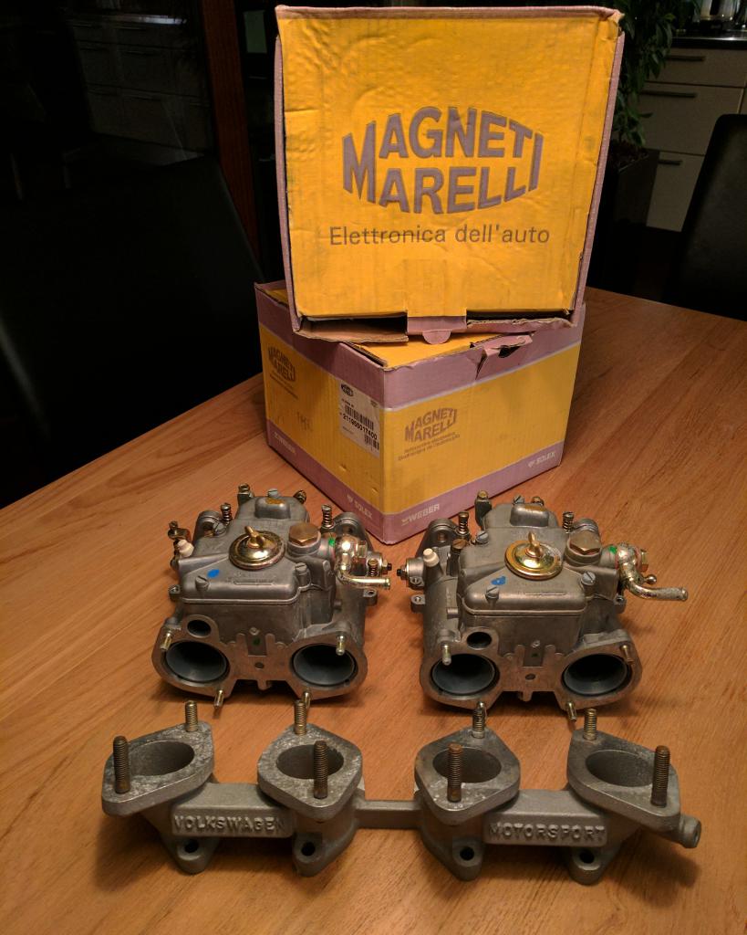

Der er indkøbt et sæt Weber som aldrig har kørt.

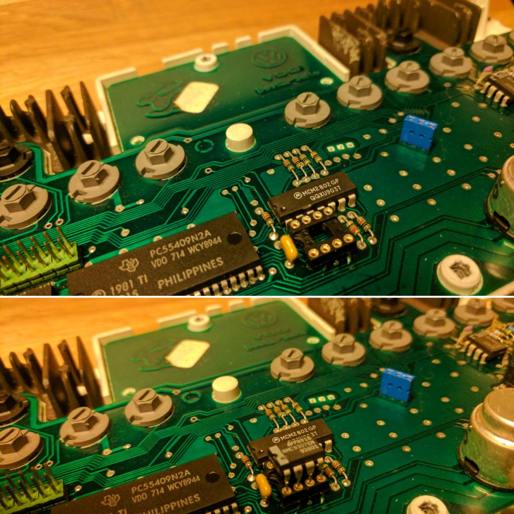

Ydermere har jeg fået loddet en sokkel på Digifiz, så jeg nemmere kan afmontere chippen der indeholder data om km-tal og service interval. Når Digifiz skal monteres i bilen, bliver km-tallet afstemt med det fra det gamle speedometer.
Bilen er ikke længere til salg.

Sidste weekend blev der monteret Weber og benzinpumpe samt ledningsnet til Digifiz.
Godt nyt: Motoren starter og kører uden problemer, der skal lidt småjusteringer til.

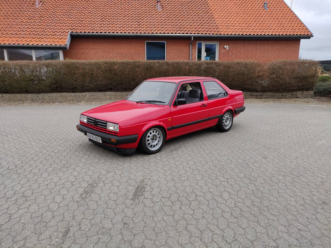

Har stadig bilen, og laver lidt småting af og til. I mellemtiden er jeg blevet far og er flyttet til den anden ende af landet, nyt job osv... Så der går lidt tid med andre ting
Knasten og knasthjulet er ikke monteret, og der bliver ikke gjort mere ved den nuværende motor. Den får lov at køre som "helt standard" med weber på som den er nu. Hvis der skal ske mere, bliver der lavet en anden motor til bilen... Men det er ikke noget der er sat igang lige pt.
Jeg er ved at få renoveret et Digifiz 8K med hasenplatine, så jeg kan få justeret kilometer så det passer til bilen.

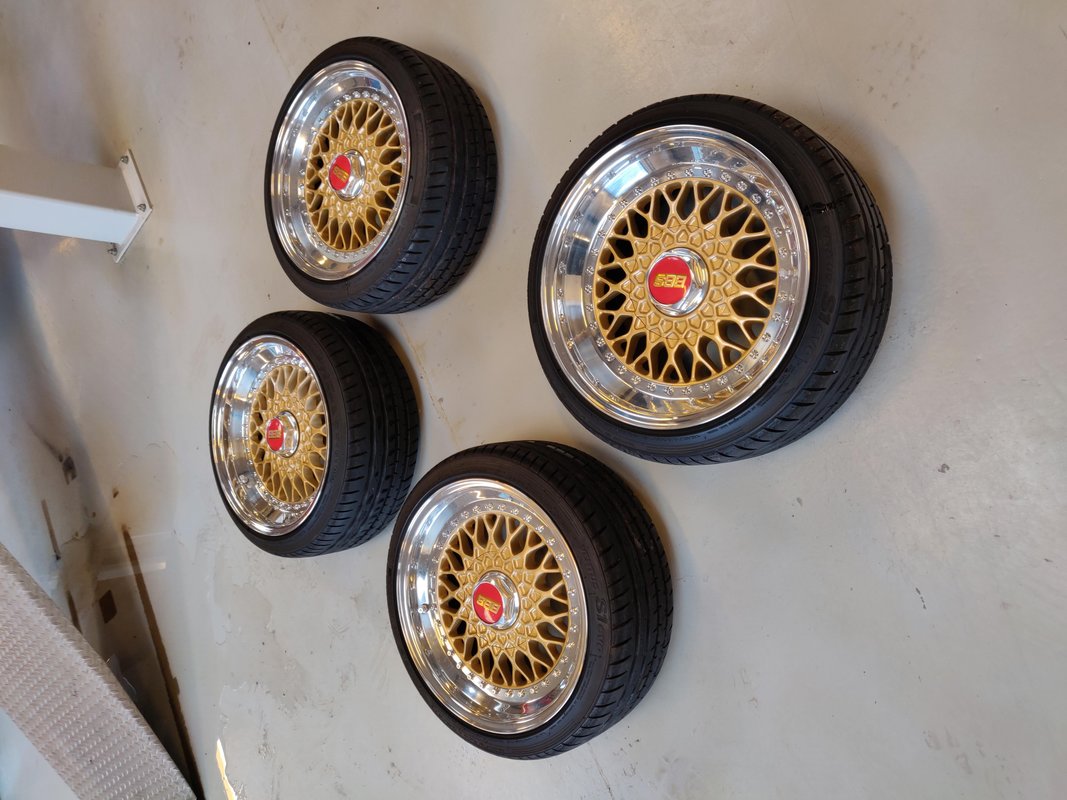

BBS RS er solgt. Der bliver arbejdet på et nyt sæt hjul.
Derudover har jeg købt en Corrado, som jeg også har oprettet en tråd med. Der skal ske lidt småting med den, og så bliver det nok min sommervogn i 2019 istedet for Jettaen... FInd den på linket i min signatur.

Kan da også lige nævne at jeg har fundet sådan et sæt herhjemme for et års tid siden. Har ikke haft dem prøvemonteret endnu, så ved endnu ikke om de skal på.
