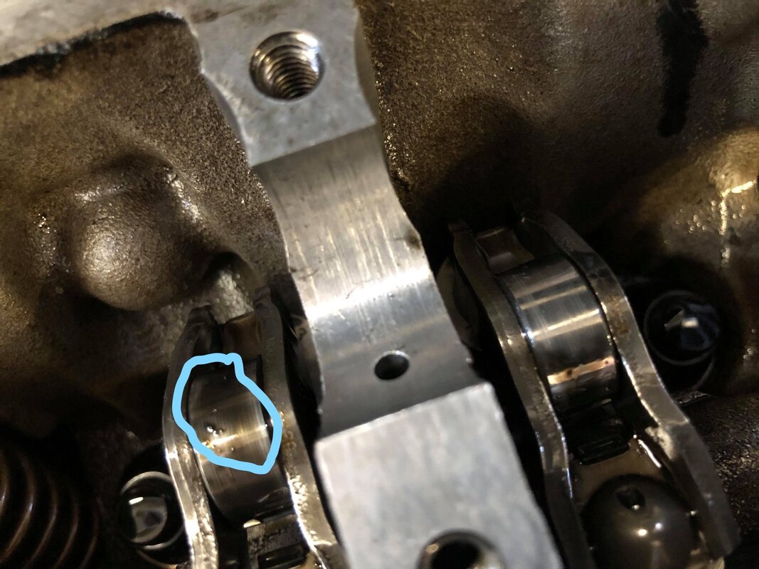

Her er lidt billeder fra toppen - det ser ikke godt ud.
Jeg kan ikke få det til at give mening. Toppen skulle jf. mekanikeren være helt fin da bilen var færdig.

Det ser da ud som om at olien er fyldt med partikler af en art, jeg ville nok være bekymret for resten af motoren.
Har sådan en motor ikke lejepander i topstykket, det ligner da ren aluminium der hvor knastaksellejerne er.
Det har du da fuldstændig ret i :roll: Jeg har ikke selv set bilen siden den havarerede, har blot fået fortalt der ingen fragmenter er i hverken bundkar eller filter.
Iflg. mekanikeren er toppen "flugtboret" og uden lejer/overfald (jeg aner ikke hvad det betyder).

Der er ikke lejer ved knasterne, flugtboret er når overfald er boret sammen med blokken.
På en 2.0 tfsi er det hele den øverste del af toppen der er et stort stykke med indbygget overfald.
Blokken er også flugtboret til krumtappen.
Overfald skal altid følge den top/blok som de er boret sammen med.

Det giver mening - så må det være nyt topstykke uanset hvordan og hvorledes :ugeek:
