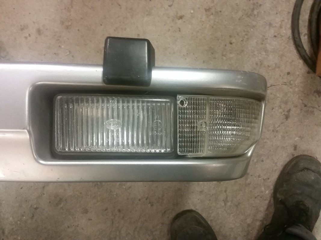

SørenR: Bilen havde skrå forlygter da jeg fik den, hvis du ser de første billeder igen. De er naturligvis ikke de tidskorrekte. Grillen på bilen passer heller ikke til de skrå lygter. Men må desværre skuffe dig og melde ud at den får sorte baglygter og de skrå forlygter. Simpelthen fordi jeg synes de er pænere og passer bedre til bilen.

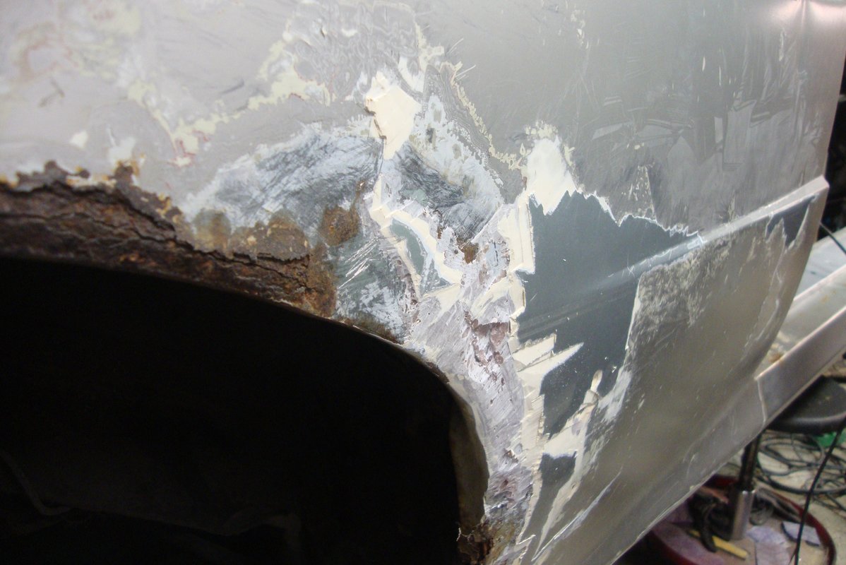

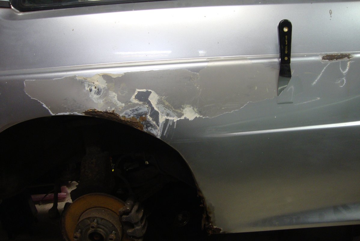

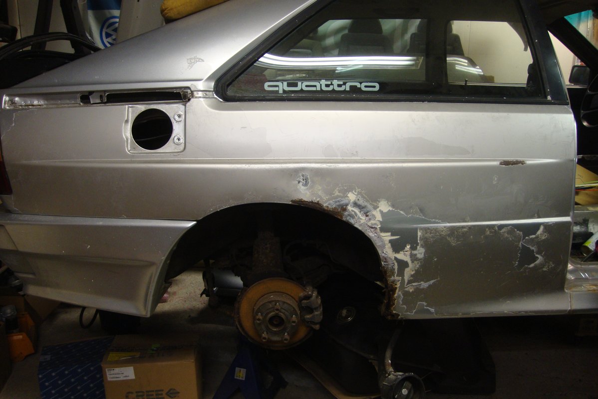

Derudover blev der set lidt på den højre bagskærm. Det startede lidt med at pille i lakken for at finde ud af hvor meget lak der var på. Det var en hel del. Nu er det meste af øverste lag fjernet og tyder på at bilen har været omlakeret 1 eller 2 gange ovenpå originallakken. Derudover er der tin og glasfiberspartel i højre bagskærm efter en skade. Arbejder langsomt derindad for at se hvor slemt det er, men bruger ikke en roterende sliber for at undgå støv i hele lokalet, så indtil videre er alt skrabet af.
Ikke så store gennembrud, men bare kedeligt arbejde fremadrettet. Kortsigtede mål er stadig at få rigtig liv i bilen, så motor/drivline kan komme af og jeg kan se hvilke andre pladedele der skal bestilles. Det tyder pt også på at der skal bestilles to nye vanger til foran, men vil gerne lige se dem nærmere inden, så det venter til motor kommer ud.

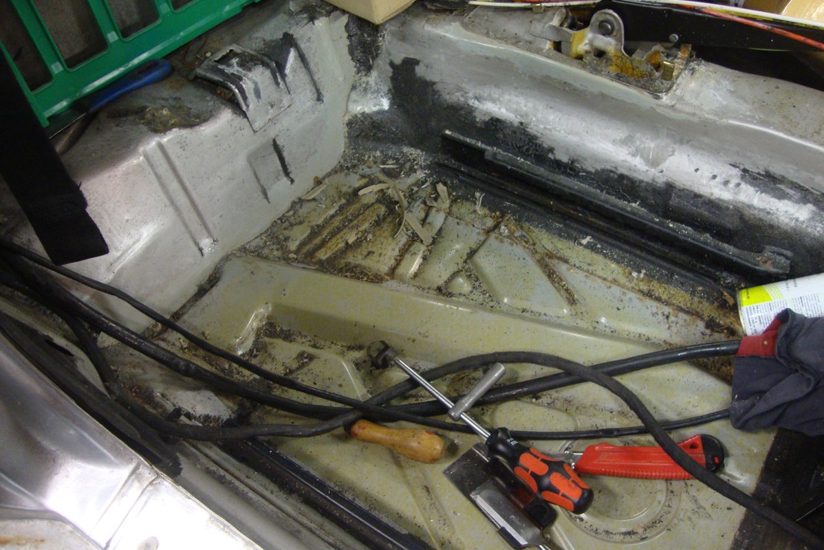

Ellers er tiden gået med at skrabe løs i bunden, inde i bilen i passagersiden, det går langsomt fremad og begynder at vise nogle steder der skal skiftes.

- Går langsomt fremad her, ret meget sealer i bagkanten af bunden og er begyndt at vise nogle steder der skal laves
- DSC07582.JPG (184.92 KiB) Vist 26882 gange
- Lak, spartel, glasfiberspartel og tin.
- DSC07581.JPG (129.26 KiB) Vist 26882 gange
- Her er første lag taget af på det meste op til ventilationshullet. Svært at se farveforskellen på over/under ventilationen på billedet, men det er ret tydeligt i virkeligheden
- DSC07580.JPG (117.45 KiB) Vist 26882 gange
- Første lag lak var elastisk nok visse steder til at kunne tages af i hele flager
- DSC07579.JPG (89.55 KiB) Vist 26882 gange

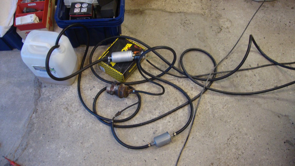

Det har stået noget stille siden marts 2018, grundet familieforøgelse.
Der blev fra januar til marts arbejdet hårdt på at få rigtig liv i den. Havde egenligt lavet video og alt muligt af første rigtige opstart, men kunne ikke lige finde et sted at hoste det i mere end 30 dage uden at skulle registrere alt muligt, men det er en anden sag.
Bilen blev startet op på benzin med et større "eksternt" brændstofsystem ude på gulvet og lange brændstofslanger på. Den lød overraskende godt, der var en mislyd fra motoren udover en ventilløfter, vi ikke kunne identificere, men det forsvandt da den varmede langsomt op. Vi havde lige lidt problemer med at få det midlertidige brændstofsystem til at fungere, da jeg ikke ville have det første overskudsbrændstof tilbage igennem systemet igen, men da vi lige fik styr på at der ikke var huller i brændstoftilførslen så kørte motoren overraskende godt. Motoren fik lov at køre varm 2 aftener i træk og så blev det vurderet at det var godt nok til at arbejde videre med. Set i bagklogskabens klare lys ærgrer det mig at jeg ikke fik målt kompressionen lige efter den havde kørt, men sådan er det.
Vi prøvede ellers lige at se om man kunne have fået den til at trille frem og tilbage, men så snart vi skulle til at prøve, gik koblingspedalen i bund og blev der. Så det stoppede brat der.

Efter familieforøgelsen har jeg i det resterende år kun nået at fortsætte afrensning inde i bilen i førersidegulvet, her ser hele panelsiden ud mod A stolpen og forhjulet noget bedre ud end i passagersiden. Derudover er der fjernet mere af ledningsnettet som godt nok er et cirkus i sådan en bil med hvordan det er trukket. Så det var noget af et sløjt år med denne bil. Eneste positive er da at nu kan jeg være på værkstedet mere end 1 time af gangen imodsætning til de første par måneder med den lille.

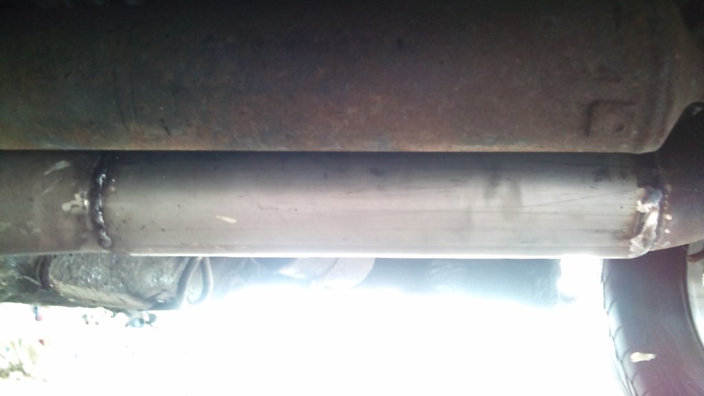

Min mellempotte engang i 2012... Som den ser ud nu... Jeg skar svejsningerne af mellempotten og hev rørene ud af enderne, så jeg fik lidt ekstra rør at arbejde med.
Et par streger hen over rør og potte inden afmontering sikrede at alt vendte rigtigt bagefter.
Den stump rustfrit kostede mig 50 kr

Det er et fint størrelse hul i den potte.
Fik lige startet kameraet op med billeder fra da vi startede den og fandt et par billeder af brændstofforsyningen, under et af de første forsøg skete der et lille uheld med en banjo som forstøvede benzin ud i lokalet. Der var så blæst hul i under testen. Havde heldigvis en gammel golf td pumpe liggende vi kunne låne fra.

- ekstern brændstofforsyning
- DSC07615.JPG (155.73 KiB) Vist 25420 gange

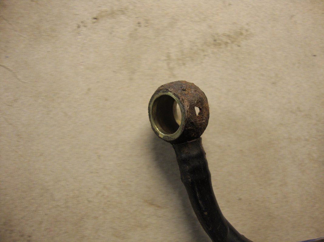

- ups
- DSC07636.JPG (87.67 KiB) Vist 25420 gange

Brændsstoftrykket skal ligge på 5.85 bar.Herpes skrev: ↑10. jan 2019, 22:55Det er et fint størrelse hul i den potte.

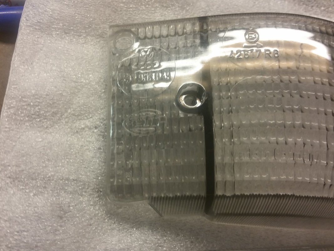

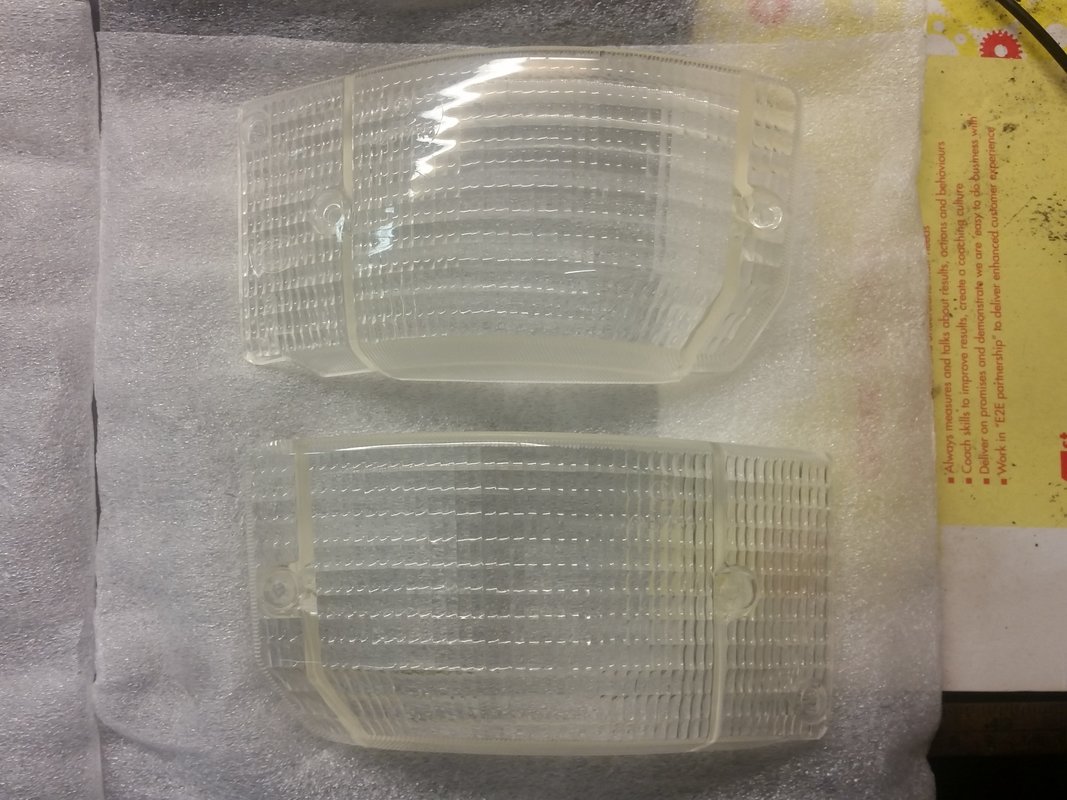

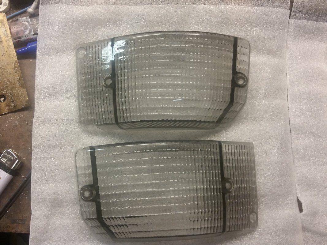

Modtog lige mine forblinkglas igår. Hella/VW-Audi logoer i.
De er som nye hvis ikke splinter nye så det var super. Det er reproduktioner fra sælgers eget originalsæt har jeg lige fået at vide, de ser satme godt ud. Prøvede lige at lægge det ene i og det passer med pakning hele vejen rundt, samt hullerne passer og dimensionerne ser ud til at være identiske. Det er vidst langt bedre end dem de sælger i Schweiz og ebay som ikke passer til originalhusene
100euro/sæt + fragt så helt billigt var det ikke men sådan er det jo med de her biler
. Men i forhold til det orange komplette sæt jeg fandt for nyligt til 840 euro, så kunne det være værre.
Han havde vidst nok flere sæt, hvis du var interesseret Søren. Derudover også nogle brochurer/salgsmateriale i original omslag til 20v der lignede original tilbehør, hvis man er til den slags

- 20190112_155735.jpg (112.43 KiB) Vist 25294 gange
- 20190112_151527.jpg (112.09 KiB) Vist 25294 gange
- 20190112_151511.jpg (148.91 KiB) Vist 25294 gange
- 20190112_151504.jpg (169.97 KiB) Vist 25294 gange
- 20190112_151535.jpg (127.14 KiB) Vist 25294 gange

Ja det er satme heller ikke for børnJimmi K skrev:Puha, det lyder lidt som Golf 2 rallye priser det derHerpes skrev: ↑12. jan 2019, 16:05Modtog lige mine forblinkglas igår. Hella/VW-Audi logoer i.
100euro/sæt + fragt så helt billigt var det ikke men sådan er det jo med de her biler. Men i forhold til det orange komplette sæt jeg fandt for nyligt til 840 euro, så kunne det være værre.
Han havde vidst nok flere sæt, hvis du var interesseret Søren. Derudover også nogle brochurer/salgsmateriale i original omslag til 20v der lignede original tilbehør, hvis man er til den slags![]()
- SorenR
- Indlæg: 1851
- Has thanked: 12 times
- Been thanked: 75 times
Re: 1984 Audi quattro
Nah... Det eneste jeg skal ændre for at få den 110% original udvendig er en hækspoiler i sort gummi. Min er malet og lortet krakkelerer. Nå ja og det røde plastic under nummerpladen bag på, skal lige ha' en tågelygte fræst i indefra.Herpes skrev: ↑12. jan 2019, 16:05Modtog lige mine forblinkglas igår. Hella/VW-Audi logoer i.
Men jo... Originale stumper koster dagsprisen på dine indre organer og reproduktioner er bare afsindigt dyrt.
