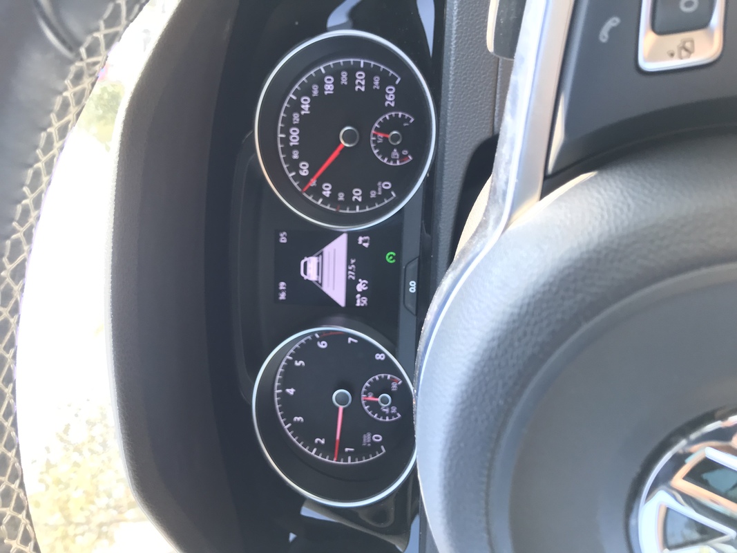

Jeg er den glade ejer af en Golf 7 R-Line 1,4 140HK DSG7, men da jeg købte bilen brugt, så var der enkelte ting, som jeg var lidt ærgelig over den ikke havde i udstyr.
  • Adaptiv Cruise Control * Fuldført
  • Discover media MIB 2,5 * Fuldført
  • Blind spot assist
  • Rear Camera High
  • Front Camera

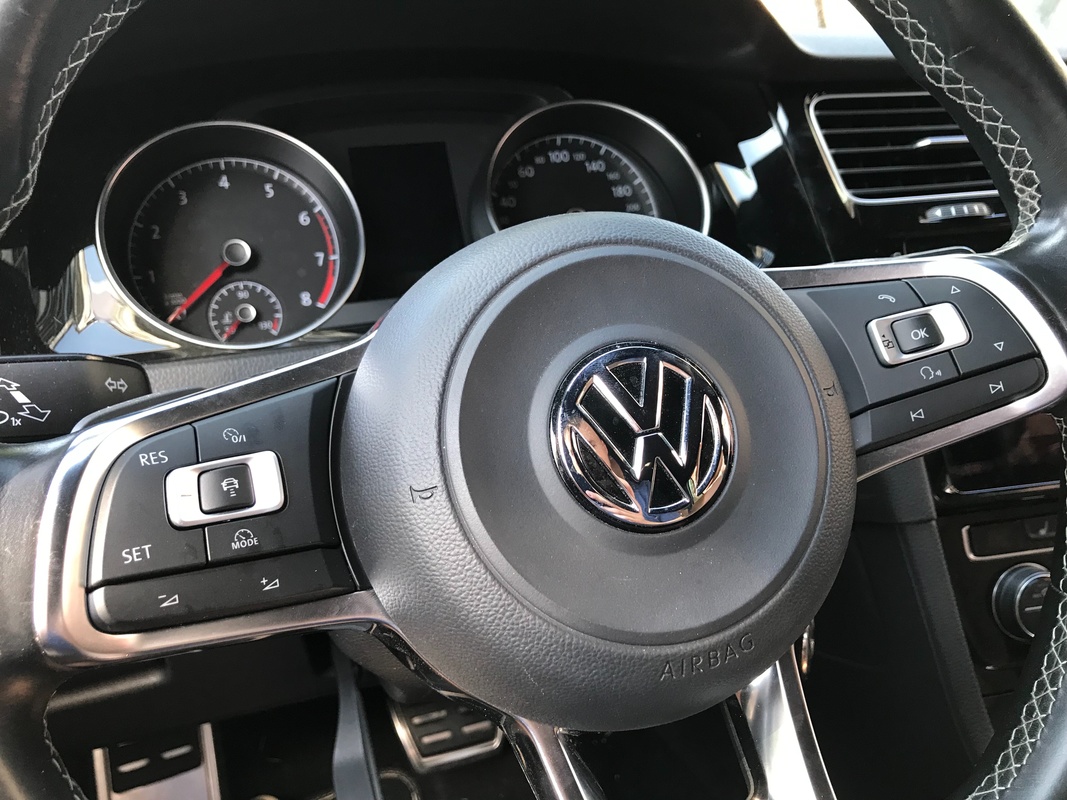

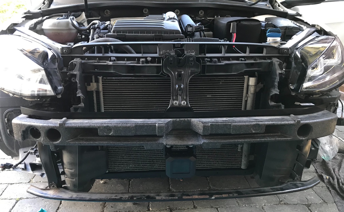

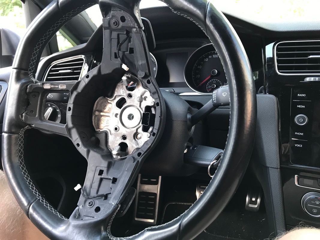

** Adaptiv Cruise Control **
De benyttede dele:
Radar: 3QF 907 561 A
Radar holder: 5G0 998 561
Radar montering: 5Q0 907 461 A
Radar beskyttelse: 5G0 907 225 A 9B9
ABS Blok: 3Q0 907 379 AB
ABS sensorer, baghjul: WHT003864A
Gateway HIGH: 5Q0 907 530 AM
Knapper til sportsrat med padleskift: 5G0 959 442 N
Stødfanger med ACC: 5G0 807 109 J
Frontgrill R-Line 2015: 5G0 853 677 G
Ledninger er købt færdiglavet fra Kina.
** Billeder af ACC **

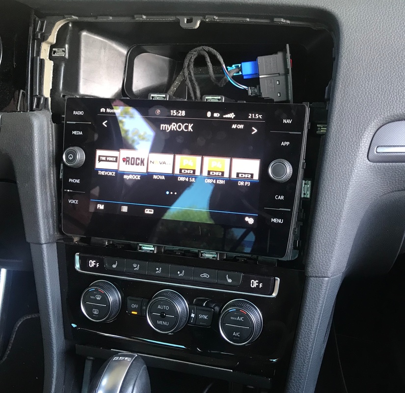

** Discover media MIB 2,5 **
Bemærk der er ikke brugt crackede enheder.
Opgradering fra Compositon media MIB1 til Discover Media MIB 2,5
Da min headunit ikke er crackede, så skulle den først kodes/aktiveres til min bil, hvilket blev gjort af Wimzei. Når kodningen var klaret var det rimelig meget plug&play.
De benyttede dele:
Headunit Discover Media MIB 2,5 med DAB: 3Q0 035 874 C
Skærm 8 tommer Discover Media MIB 2,5: 5G6 919 605 B
Decor trim: 5G1 819 743 F
Apple Carplay stik: 5G0 035 222 E
iPhone stik: 000051446S
Ledninger købt færdig lavet til Carplay.
Navigationskort EU.
GPS Antenne

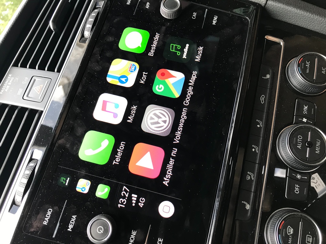

Jeg synes at carplay fungere over forventning, jeg bruger meget google maps og yousee musik, hvilket er apps jeg nu kan styre igennem skærmen. Det er også super let at bede Siri finde et sted og så derefter vise vej. Så hvis man skal have navigation i bilen på en billig måde, så vil jeg anbefale man opgradere til composition media mib2 eller mib2,5 som understøtter carplay. Dernæst skal man dog finde en der kan kode det eller købe en crackede enhed.

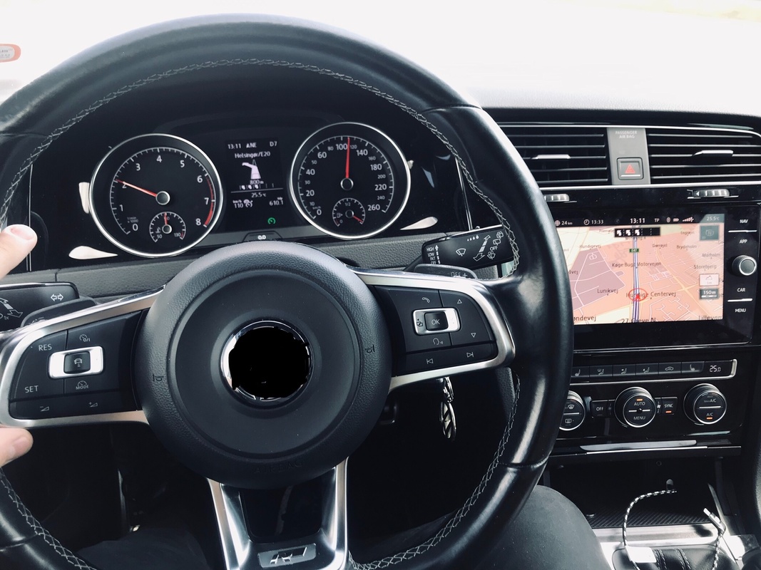

Så kom der billeder af navigationen og Carplay samt opdatering af oprindeligt indlæg.
